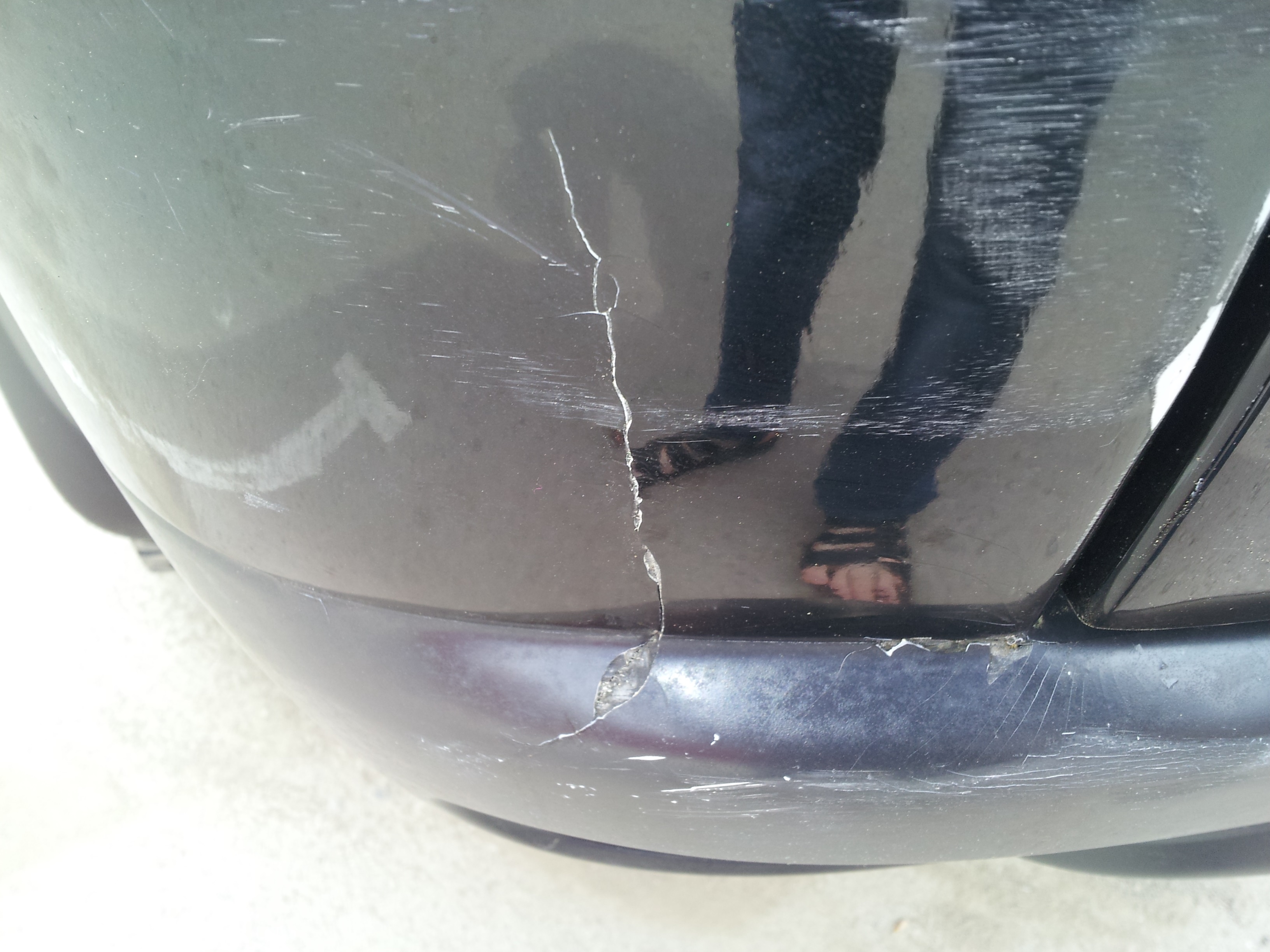

Добрый день. Заехал домой на обед, машину оставил во дворе через час выхожу вижу такую картину. Естесственно кто это сделал и след простыл, ни свидетелей никого.... Ездил к малярам просят 10к руб.
Возможно ли это заделать самому и что для этого нужно? И как трудоёмок этот процесс, не имея опыта. Я так понимаю что нужно стирать всё до грунтовки, заново наносить и красить? Может есть какие варианты попроще? Типа какие нибудь затирки и тд.... Где то читал давно, что то такое было. Собственно прошу помощи, совета.
Спасибо!

Царапины еще может можно заполировать но трещину увы не получиться. можно переходом покрасить. дешевле гораздо будет.

У тебя похоже трещина. Обычно пропаивают сеточкой, вплавляют её в трещину чтоб укрепить деталь, зачищают- шпаклюют- грунтуют- красят. Если не укрепить, то все труды на смарку после небольшого касания обо что то.dbogachuk писал(а):Добрый день. Заехал домой на обед, машину оставил во дворе через час выхожу вижу такую картину. Естесственно кто это сделал и след простыл, ни свидетелей никого.... Ездил к малярам просят 10к руб.
Спасибо!
п.с. я не спец

Да трещина, спичка пролазиет. Переходом покрасить это как или что?:) Я в этих делах 0

Переходом покрасить это значит красить только место ремонта, а не всю деталь. Но точно цвет подобрать проблематично, будет несколько отличаться.dbogachuk писал(а):Да трещина, спичка пролазиет. Переходом покрасить это как или что?:) Я в этих делах 0
