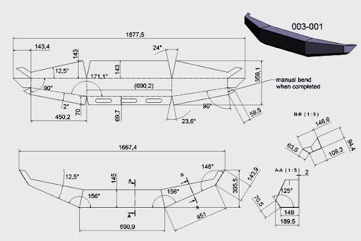

Кузов снимать это конечно понимаю будем пробывать . завтра поганю есть у меня знакомый циркуль иванович вместе мастерили силовик на перед мои чертежи его руки и голова вышло нормально . будем решать эту проблему начерпал информации .

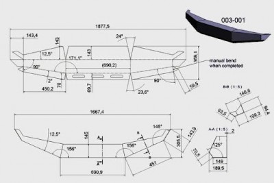

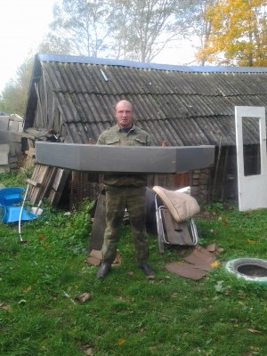

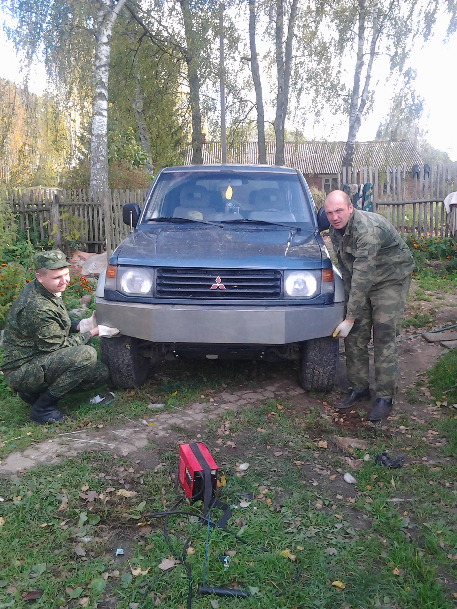

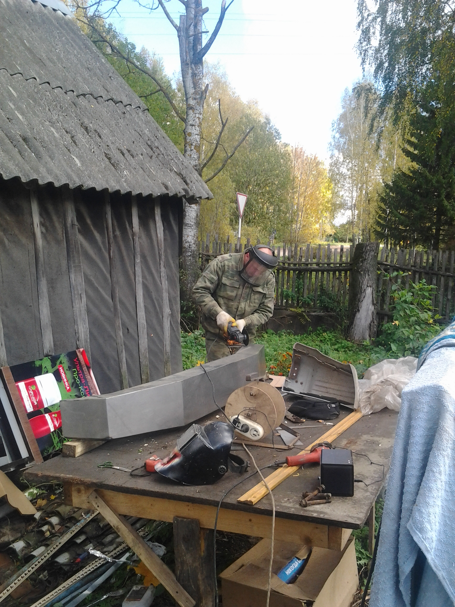

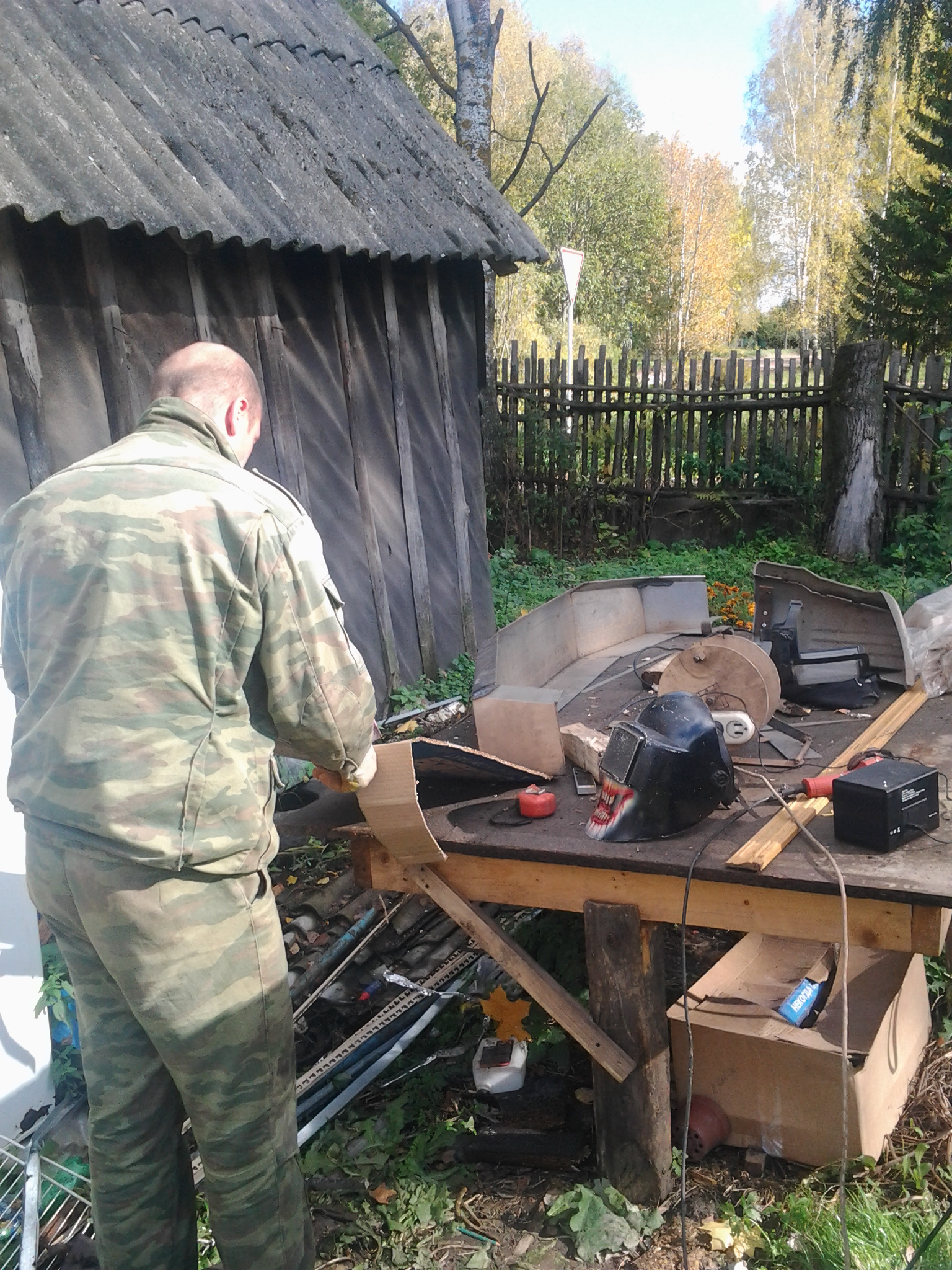

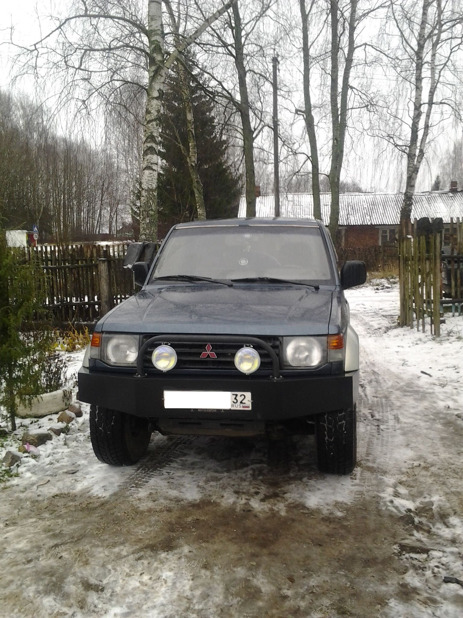

AlexU-U писал(а):О, чертежи силовика есть!!!
А фото и чертежи тогда в студию можно?

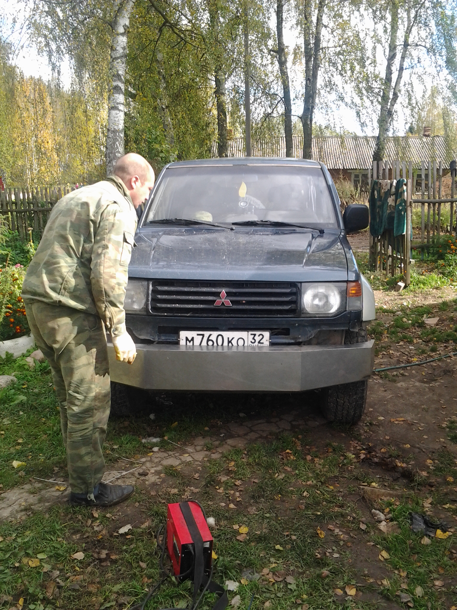

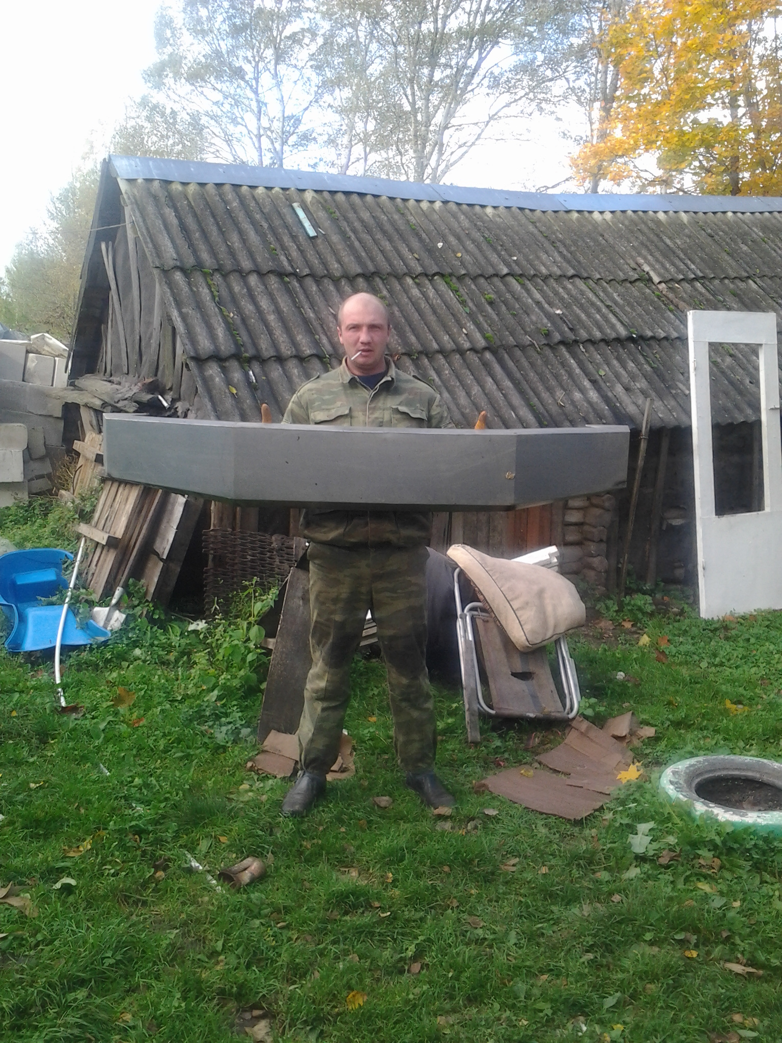

:*WRITE*: за основу взяли чертёж с нэта но размеры не много по месту подгоняли внутри на фото не видно все углы усилены пластиной 3мм на 20мм плюс ребра жёсткости через 20 см
буду рад если кому пригодится бампер получился без наворотов покрасил матовым грунтом в три слоя держится ездим не только по асфальту охота рыбалка
вот что получилось потом в процессе поставил дугу с противотуманками<br /> ДПС не разу за год вопросов не задовали

металл 3мм холодный прокат <br />бампер с целого листа
циркуль иванович собственной персоны<br />мой чертёж его руки и голова

А чем бампер не устраивает?
