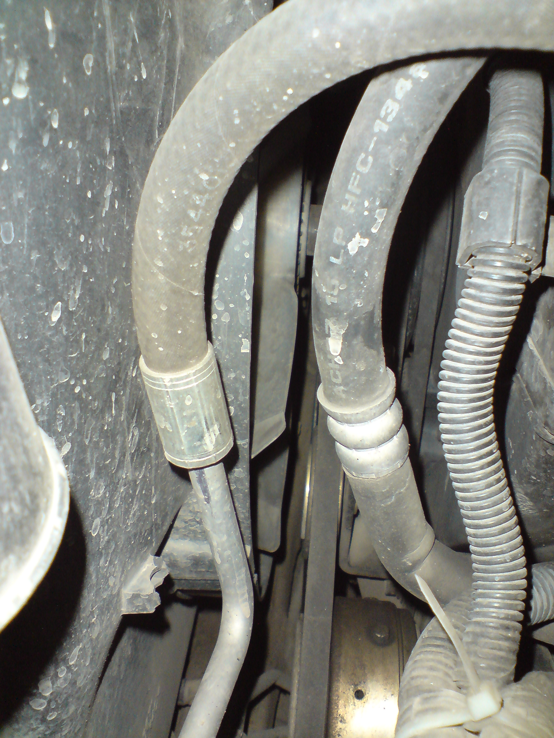

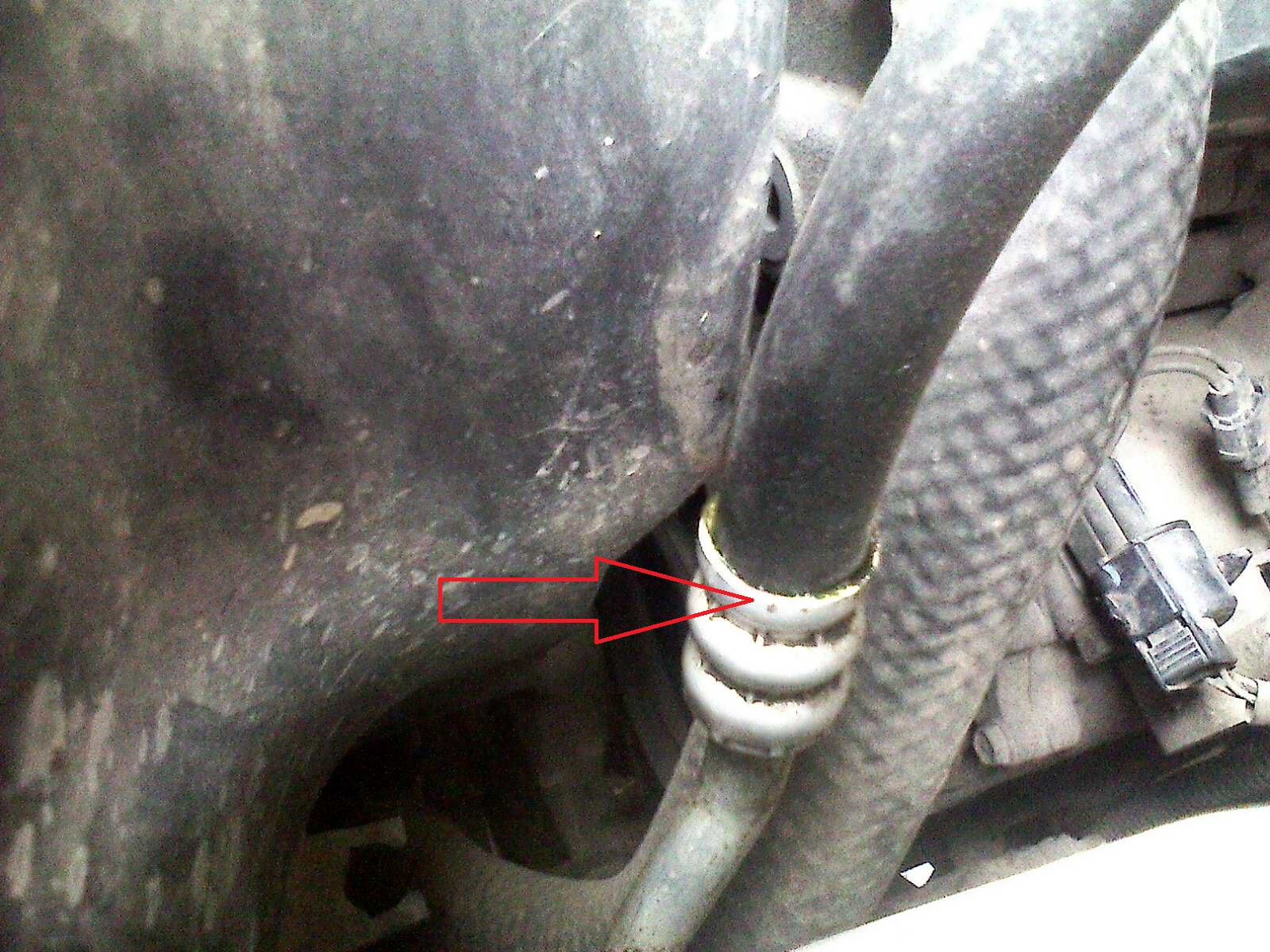

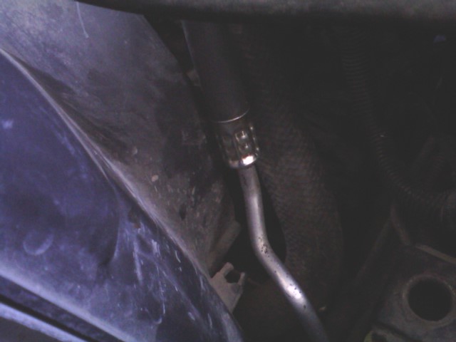

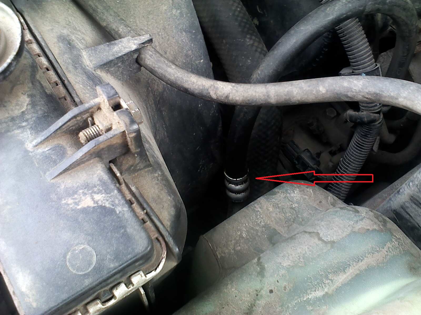

Проблемка нарисовалась. В прошлом году кондиционер работал без проблем (чинил радиатор, заправил фреоном). В этом холодит слабо. Начал искать. Нашел, что на шланге кондиционера, идущем от радиатора к компрессору (обратка, сторона низкого давления, как я понимаю) есть потеки масла, которое заправляют в кондиционер (стрелкой показал).
В связи с чем вопросы:
1. Правильно ли я понимаю, что к шлангу пришел пушной зверек?
2. Поможет ли решению проблемы установка хомута в месте подтека? Насколько глубоко трубка входит в шланг?

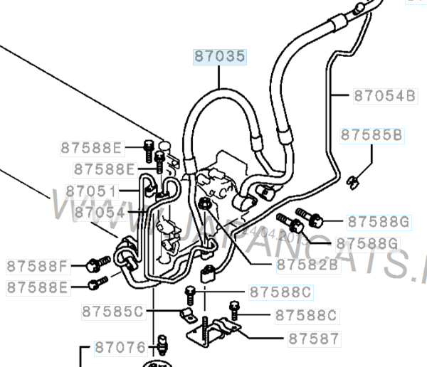

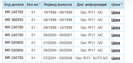

3. Поискал оригинал, нашел - MR360555. Вариантов замены нет. Жабу чуть кондратий не хватил от ценника в 6200. Еле откачал, пришлось искать варианты не по моему году. И тут меня ждала засада. На разные года идут разные трубки (по номерам) Получается, что мою трубку ставили всего один месяц. Остальные подольше. Причем цена на некоторые из уже не такая страшная - 3200-3300. Если поискать не в экзисте, я думаю можно на трешку выйти. Может ли кто-то по делу сказать - одинаковые ли эти номера? Можно ли брать в замену?
4. Почитал на фризере про ремонт этих шлангов. В Ульяновске пока не искал, сильно сомневаюсь в наличии таких контор. Есть ли смысл ремонтом заниматься? Брать с разборки (кот в мешке)?
