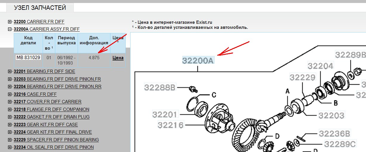

Регитесь на http://www.exist.ru , вбиваете свой ВИН- номер и по каталогу находите, какой мост должен стоять на вашей машине по партнамберу моста всборе. Ну или ещё по программе ASA можно то же самое пробить. Тока не знаю, наверно нужно убедиться, что и сзади стоит родной мост.

2. если есть сомнения по раздатке, загоняете на яму, коробан в N, раздатку в 4х4, смотрим люфт м/у карданами, люфт должен быть не более 3-5 мм. если больше раздатку под замену или переборку.
3. передаточное у Вас должно быть 4,272 или 4,636, проверить передатку в переднем редукторе не сложно, снимаете защиту, откручиваете переднюю крышку редуктора, считаете кол-во зубьев., крышка с ребрами шла на 4М40 с числом 4.9

Спасибо за полезную информацию, буду пробовать. А сколько зубъев на 4,636 должно быть?Neo23 писал(а):Топикастер

4,636 (51/11)

Уменя стоит крышка без рёбер, а на табличке 4636 выбито. Сегодня вывесил все колёса, люфта между карданами почти нет. Соединил шланги на включение и пробовал включить передок - вроде всё крутится. Может я зря паниковал? А скрежет скорее всего шёл от игольчатого подшипника, наверное не все иголки вывалились, заменю их и буду пробовать под нагрузкой. А пока занят поиском пневмоклапанов.Neo23 писал(а):4,636 (51/11)

Сегодня скинул мост, он оказался 5,285 , если кому нужен - могу продать с приводами или поменять на что-нибудь.
Свой мост купил, заказал сальники что-бы потом не париться. Вообще решил тряхнуть всю подвеску, уж делать - так делать.

Мост действительно стоял не тот - 5,285. Купил 4,636 за 10тыров с приводами и пневмоклапана за 1тыр, заменил все шарниры, подшипники, сальники - теперь всё крутится и включается. Ещё проблема с АБС - левая ступица тоже меняная с зубчатым кольцом АБС, а на правой стоит кольцо с окошками и крепится к ступице на 4 болта. Датчик левый треснут и не звонится. Вопрос знатокам - будет-ли работать АБС если поставить датчик старого образца или менять ступицу с кольцом??? ( И какой-же это ВОДЯТЕЛ издевался так над машиной, ведь по говнам машина не юзала - это видно по состоянию кузова и рамы.)
