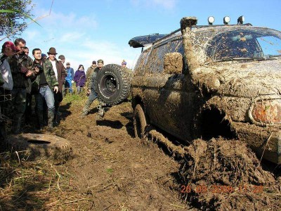

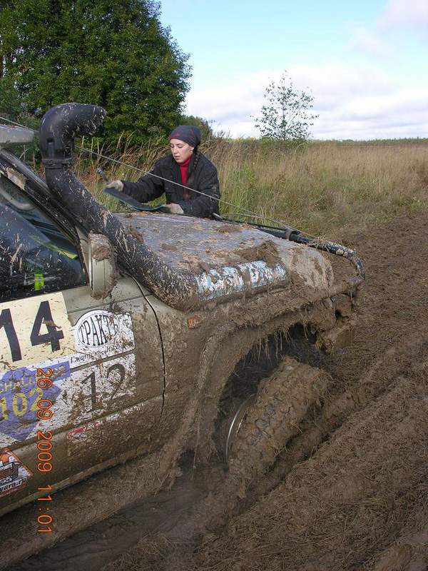

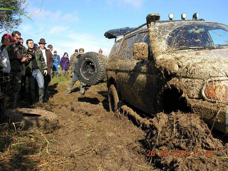

Любер,Игорь,спешиали фор Ю:
Людку( Кару )ты знаешь))))))
ЗЫ на спорте кАлесо не разбортировалось,оно улетело метра на 3 вверх))))
( знаешь в чем цимес?=Леха Топор впарил челу диски ЕТ-44Х10))))))))
Самый прикол,что обе фотосы сняты на одном месте....))))это всё Петяра

Re: Таер локи ,бед локи, наварка хампов и т.д.
Не стравился не доехал, но есть риск разуться, ну и делов-то. Жаль только время на это терять не хочется...
Я ребятам на Екатерининском тракте на ТЛК80 бортировал (взрывал) и одновременно разутые два колеса по диагонали .
Сам разуваюсь достаточно часто, но научился оперативно либо надувать, либо взрывать.
Меня разбортом не испугаешь.
Диски с шириной 10 дюймов - это будут постоянные разборты.
Из практики, диски без ЛОКОВ надо иметь 7, максимум 8 дюймов. при ширине резины 12,5.
Да, согласен, что газовать в глине надо и по порой по полной, но за передком надо следить и рулём сильно не крутить, иначе либо разборт или пипец ШРУСу.
В эти выхи проехали по бездору 30км наверное и на последних 50-ти метрах разулся, расслабился.
Ну а по факту, надо желательно иметь всё по списку из названия темы,
