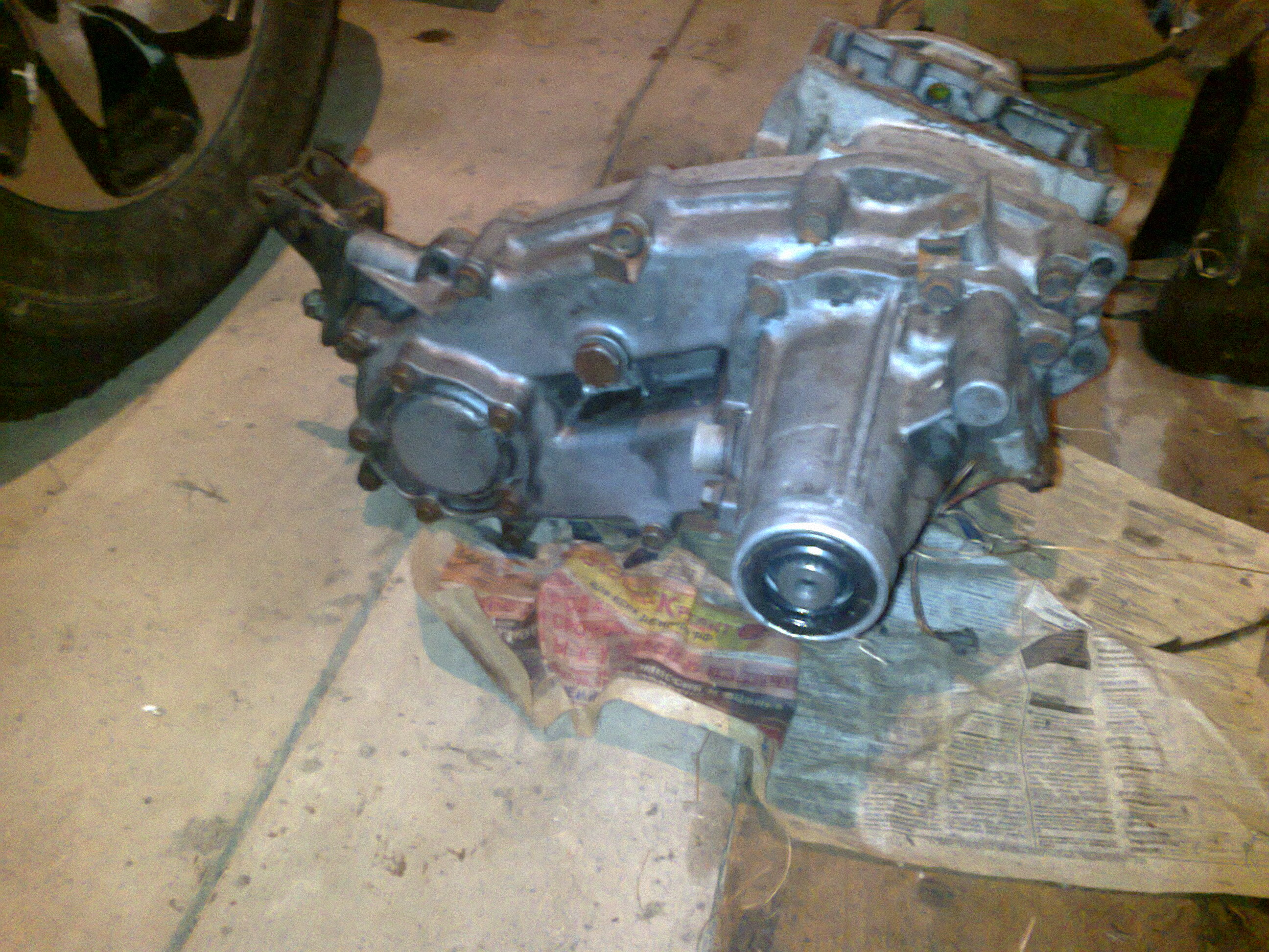

Ищется раздатка.
В связи с безвременной кончиной (в очередной раз), ищется раздатка Парт-тайм, ручка на П1, бензин 1989 года рождения.

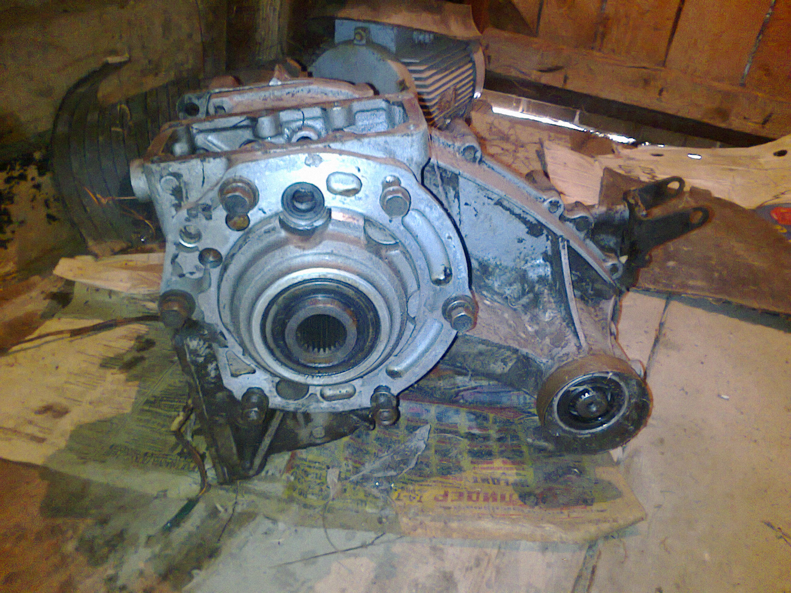

- Дедон69
- Сообщения: 2312
- Зарегистрирован: 25 сен 2010, 21:24
- Двигатель:: 4М41
- Откуда: Тверская обл.Молоковский р-н
- Благодарил (а): 5 раз
- Поблагодарили: 60 раз
Re: Ищется раздатка.
У меня лежит раздатка от П-1,1988г. км145 коробка,дизель 4д56.
