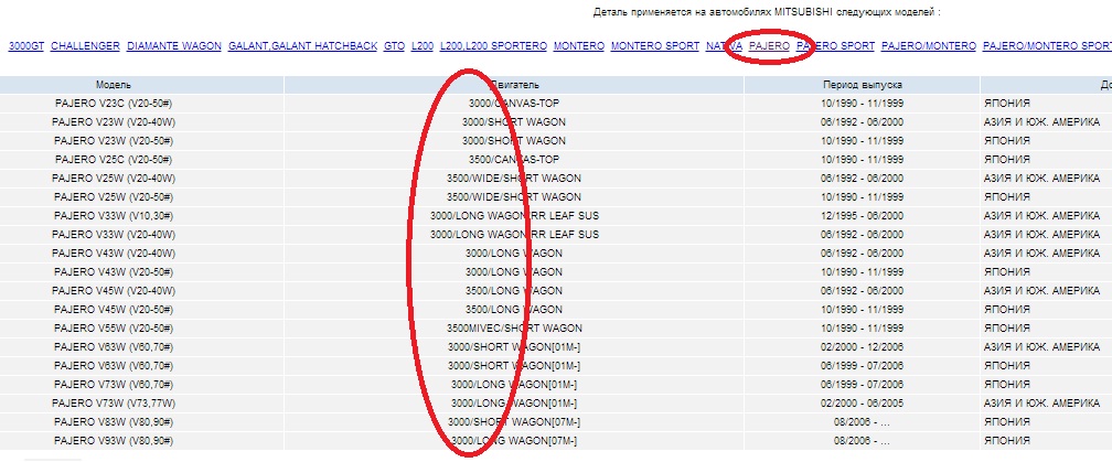

добрый день подскажите пожалуйста есть ли разница на стартера от 6G72 и 6G74, 3л и 3,5л если да то какая заранее всем спасибо за ответ

Привет!
Злобный Ыкзист про стартер MD 172863 в графе "применяемость" пишет:
Pajero II (V2_W, V4_W) 3.5 V6 24V (V25W, V45W) [6G74 (SOHC 24V); 6G74 DOHC] 208 л.с. Бензин 1994 — 2000
Pajero II (V2_W, V4_W) 3.0 V6 24V [6G72 (SOHC 24V)] 177 л.с. Бензин 1997 — 2000
Pajero II (V2_W, V4_W) 3.5 V6 24V [6G74 (SOHC 24V); 6G74 DOHC] 194 л.с. Бензин 1997 — 2000 Код двигателя: 6G74

И вот ещё!
Sport 2001 года, 4D56, МКПП.

Смотрите еще тип коробки. От АКПП на МКПП не подойдет. Хотя по креплениям подходит. Я уже накололся.
