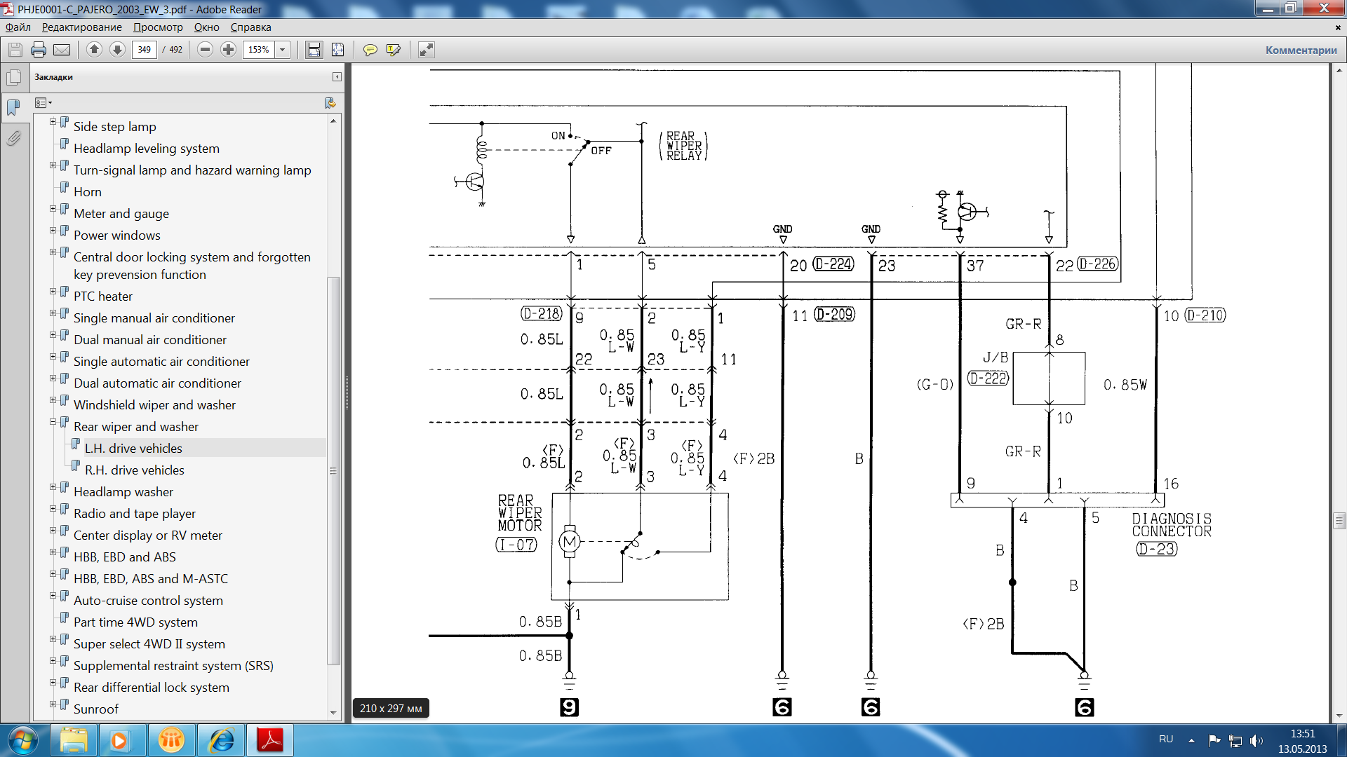

Проблема вот в чем!
Поехал в Астрахань, при дождичке включил заднюю щетку. Она зацепилась за фару рабочего света (криворукие работники мойки загнули фару на спойлере) Дождик кончился, а щетка так включенной и осталась. Так и проехал 1300 км. Теперь не работает. Пока ничего не делал - только приехал. По книжке смотрел, что там всего один предохранитель на сыкалку и щетку.
Сыкалка работает. Вывод - сгорел моторчик.
Что делать и прав ли я с выводом?
Менять моторчик или перематывать?
Жду дельных советов.
Не работает моторчик дворника заднего стекла

Ну какие еще есть мнения? А реле там есть на это дело?

Re: Не работает моторчик дворника заднего стекла
Есть. Но оно в блок ETACS встроено, как я понял. Лови схему ...
Спасибо, а добраться до него как?
