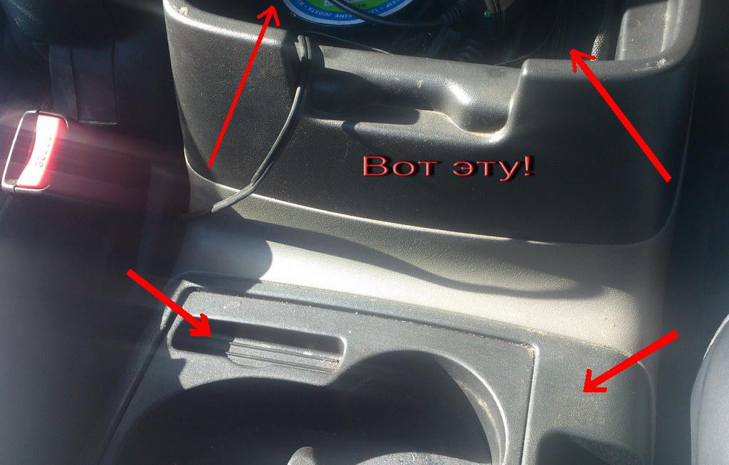

Подскажите, можно ли снять накладку центрального бардачка (в подлокотнике) не разбирая все полностью? Может она на защелках (пока не тянул, боюсь сломать).

Не разбирая не получится. Она держится на 4- саморезах, 2 внутри подлокотника под ковриком, 2 под подстаканниками (отметил стрелками).

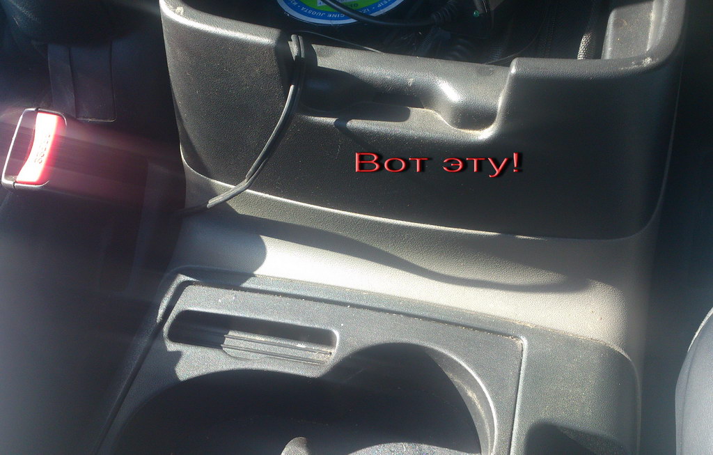

Я имел в виду только черную накладку, она-то теми саморезами не прихвачена

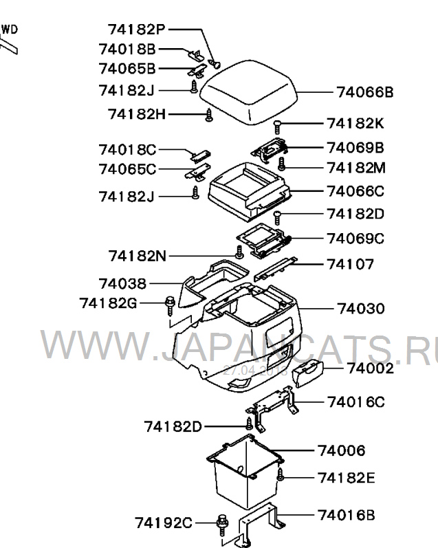

Я тоже не могу снять хрень №74038, тянул - бесполезно, боюсь сломать. А вообще до гнезда прикуривателя внутреннего надо добраться, может и не надо все снимать...

Там планка под номером 7401 6В, вот к ней и прикручена, смотрите саморезы в дне, самого нижнего ящика.

Я просто сократил дебаты, картинка расставила точки над "i" :*DRINK*:
