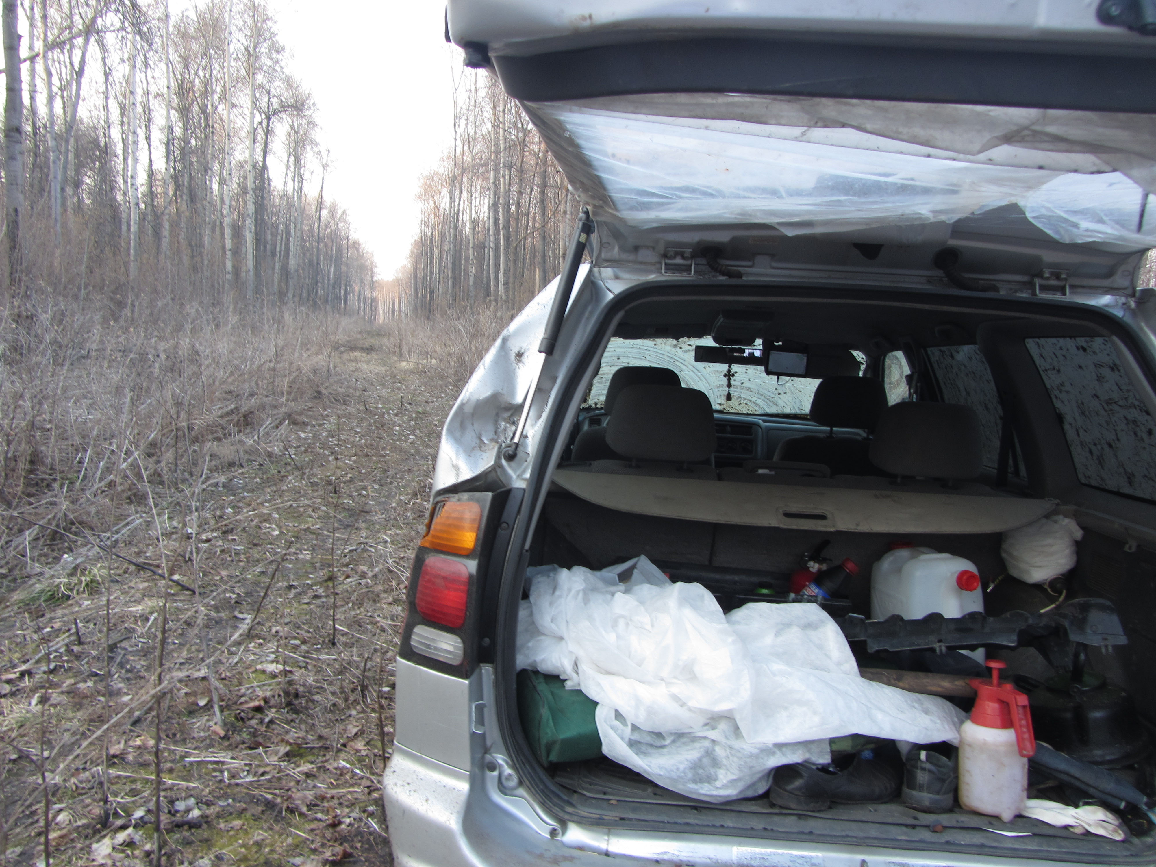

Гаситель троса нужен обязательно, на форуме клуба L200 выложено видео как трос оторвавшимся крюком пробил задний борт у L200 Вовикова.
А куртка да, с успехом с этой ролью справляется.

шакл прилетел. про куртку она слетает с динамической стропы нужно както крепить -привязывать, и вес куртки должен быть приличный, и в багажник кусок грязи ложить нехочеца. нужен именно тросогаситель который можно на бампер положить что многие и делают или на крюк буксировочный повеситьDenya писал(а):bolhojj, это тросом так? Хорошо что не в голову... был бы труп

Я тя умоляю! Это кусок трактора к тебе должен был прилететь с динамическим тросом , с таким повреждением задней стойки,а не шаклbolhojj писал(а):обязательно
ЗЫ на стойке две вмятины....если только шакл от паровоза с пальцем диаметром этак в 80 мм
харэ страшилки рассказывать

что в реальности то прилетело в стойку?bolhojj писал(а):обязательно
чет меня аж съежило(тьфу тафталогия)))
там как минимум должен был быть кусок бампера силового
потому как тут помоему есть где то старое видео в барса что ли, когда большая горка и такому же спорту не удается ее взять, скатывается нормально так назад и четко посередине прилетает жопой в дерево, так там помятий в том же масштабе было двери и крыши, а тут то ребер жесткости посерьезней

Ну хз...я самое страшное от Вохи слышал,когда ему 2 стекла насквозь пробило,когда он Смайлика дергал....и отделилась,кажись ,деталь от Смайлика ,а не шакл лопнул)))) Да и Воху мона запытать,какой стропой( моть металлическим тросом ) дергали( если он помнит ,канешно)))))
ЗЫ про летающий кусок бампера от мегакрузера в 2009 году промолчу( лень видос искать,спрашивайте у Любера)))),но он до тягача не долетел))))

помоему там в лобовом и застрял снаряд)
а долетит не долетит еще от длины стропы зависит
про лопнувший шакл то особо и говорить нечего, я не слышал, если шакл конечно соответствующий(маленькие строительные мы гнули)), а вот оторванные проушины на раз
