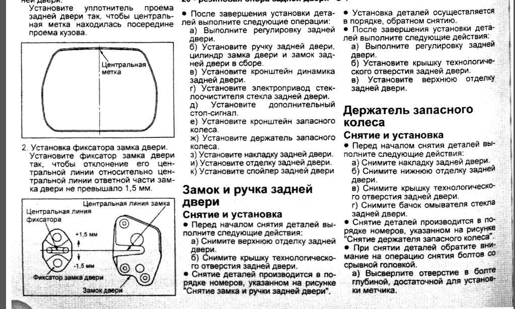

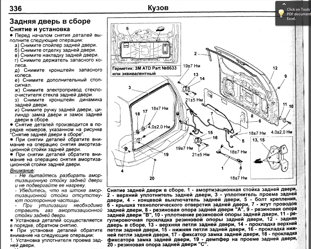

Регулировка фиксатора замка/демпфера поможет.

А ГДЕ ЭТОТ ФИКСАТОР НАХОДИТСЯ?

Сзади. :)
ПыСы. Почитайте тему http://www.pajero4x4.ru/bbs/phpBB2/view ... 0%B8%D1%82
