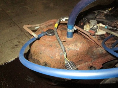

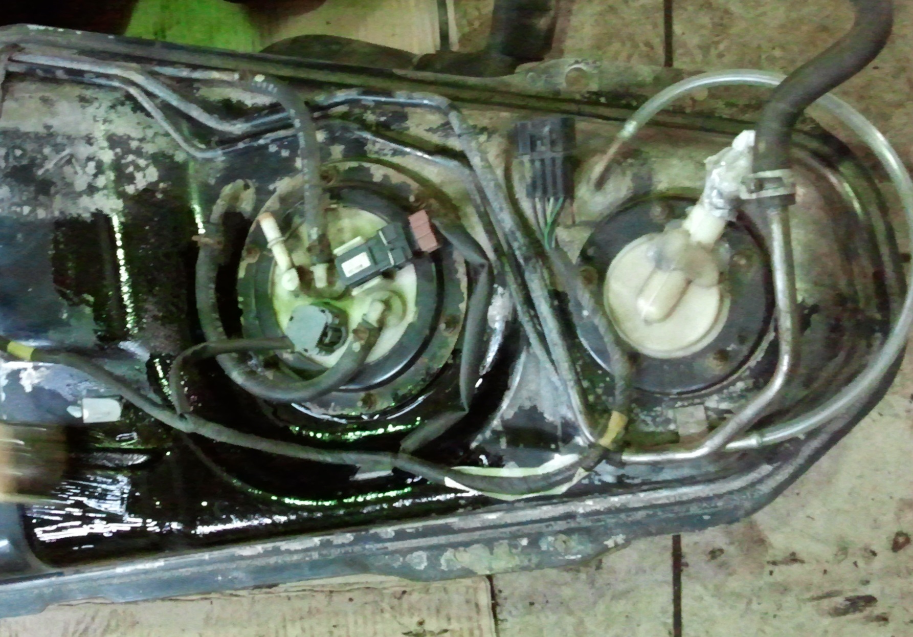

На дизельном трубка обратки внутри бака. На бензо с наружи. На монтеро бывает задний клапан другой. Зависит где стоит абсорбер (под капотом или над задним мостом)
Бак М3 с "маленким" клапаном подходит от Р3 (кроме GDI, у них есть ещё одна трубка)
Бак М3 с "большим" клапаном не взаимозаменяем
