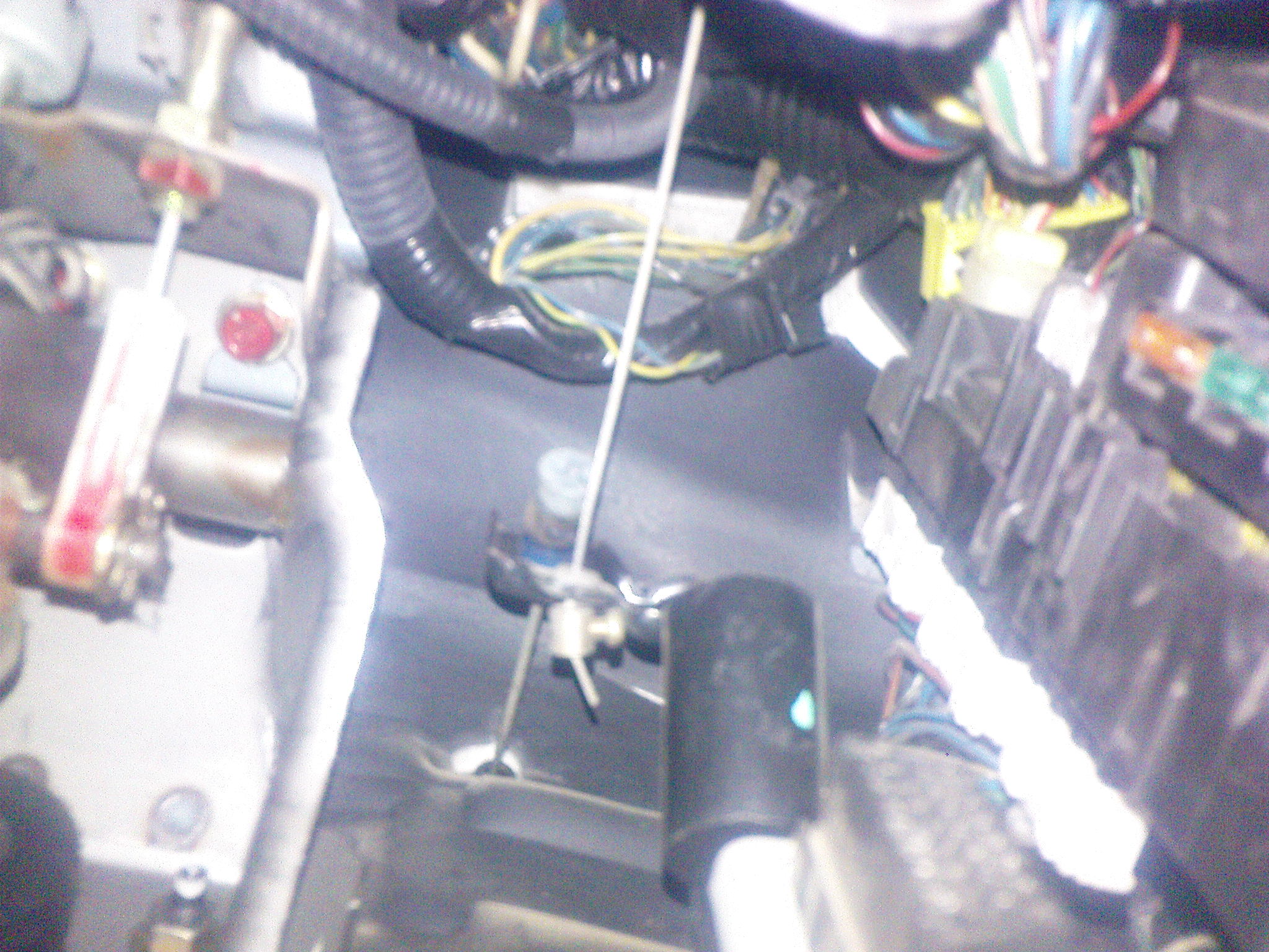

Хотел определить номер ошибки да глянул под рулем но не понял что есть диагностическая колодка,ввиду множества всяких разьемов.Подскажите где именно или покажите как эта колодка выглядит а там какнить сам

Колодка справа под панелью рядом с предохранителями.

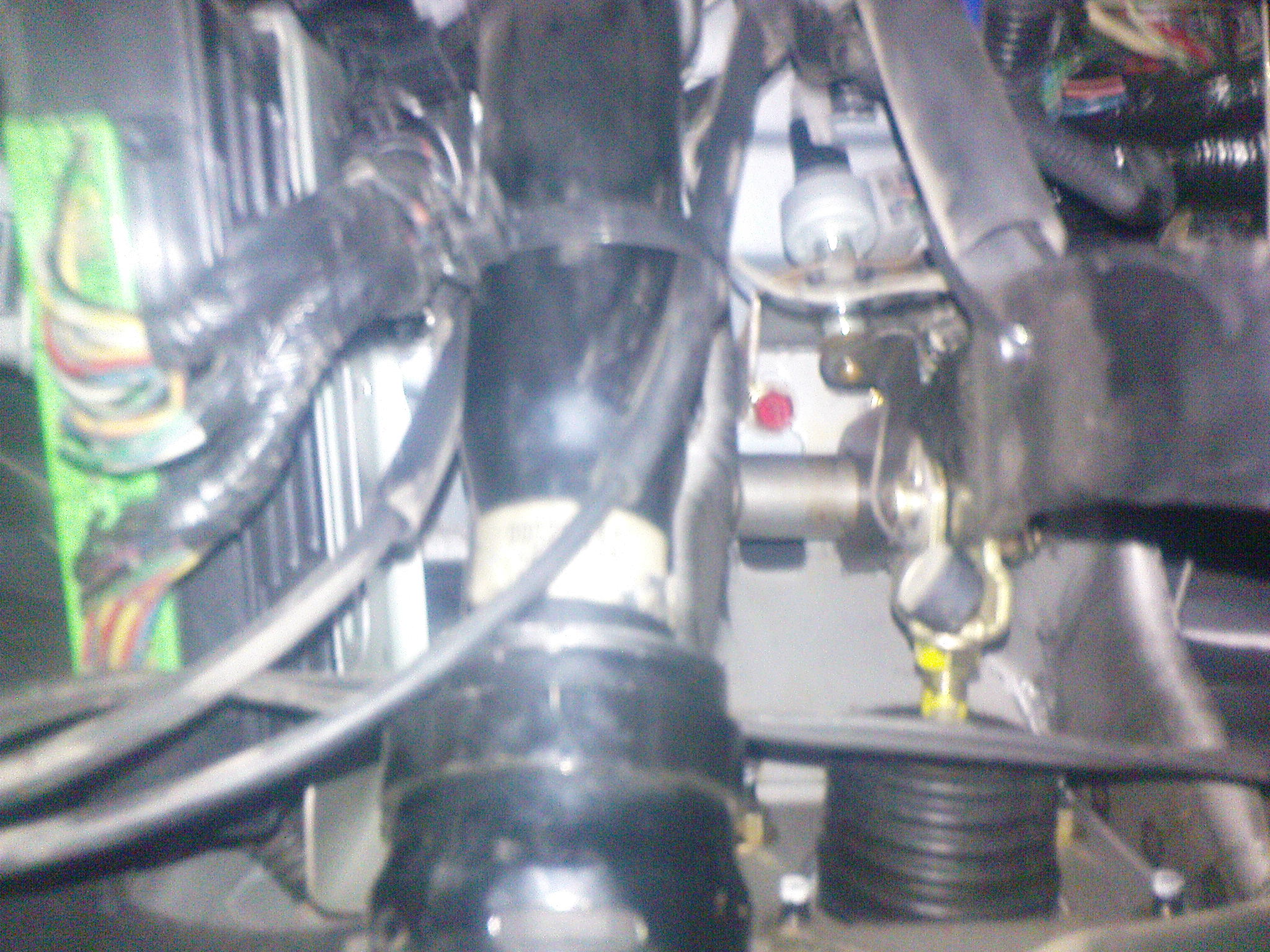

датчик МЕ202590 стоит 3800ре. как деньги будут заказывать буду через друга чтоб отправил. А так посмотрел сверху датчик то сам видно.рукой не подлезьть просто так.Попробывал тряпочкой протереть сверху вдруг действительно грязь какая налипла да не помогло. вроде датчик целый возможно просто перегорел.Лучше все равно менять.так или иначе если что запасной будет.
есть 2 вопроса:1)возможно ли поменять данный датчик ничего не снимая (радиатор),например сняв броню снизу и както снизу подлезть? 2)если датчик электромагнитный,то как он считывает обороты и дает команду впрыска соляры,если шкив коленвала в том месте куда смотрит датчик абсолютно гладкий? ведь вроде должны же быть какие то рубцы или зубья? или я чтото погнал: датчик 4М40 по другому работает?
