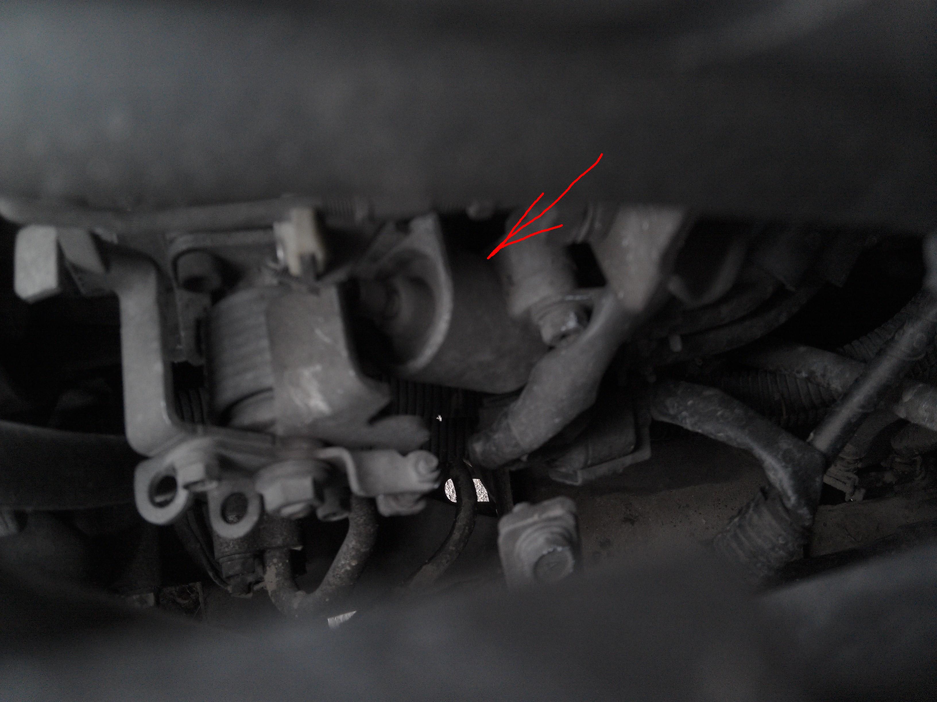

Опознайте пожалйуста детальку, машин мпс 2005года, мотор 4д56, 99л.с. Деталька стоит на корпусе, слева по ходу. К ней подводятся две тосольные трубки. Понятно что это помошник при холодном запуске. Вопрос: на что в насосе воздействует эта деталька?

Еще вопрос: насколько сильно она помогает при холодном пуске? Дело в том, что на более старых 4д56 этой штуки нету.
А причина вопроса такова: с некоторых пор на холодную стала заводиться хуже: просит подбавить "газку", первые секунды неустойчиво работает (как-будто троит), пока не прогреется холостые обороты устанавливаются намного ниже настоенных "горячих". На горячую заводится увереннее.
Сразу скажу что поиск курил, свечи и алгоритм их работы сомнений не вызывает, воздух в топливной еще не смотрел, но собираюсь. Заранее интересно узнать, этот корректировщик может быть причиной такого запуска мотора?
И еще вопрос: корректировщик через рычажки связан с тросиком "газа", с какой целью? Он кроме опережения "газу" подбавляет?

Принцип работы опережения у всех одинаков,сдвижка шайбы ротора.В данном случае добавили управление газом на прогреве.

Собака порылась действительно не в нем, сегодня обнаружен воздух в системе. Догадки по источнику воздуха есть, буду устранять, спасибо!
