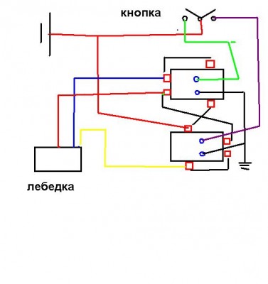

Очень срочно необходимо на лебёдку T-MAX 11000 приобрести пульт управления и блок управления - соленоиды (моноблок). Кто чем может помочь??? Может контакты или сразу предложения?!!! Заранее спасибо!!!
p.s. Оч нужна также схема подключения (распиновка)

дык сложно на телефоне все это читать..
в пульте управления ничего хитрого нет, кнопка в магазине электронных товаров 46 рублей, еслиб не расстояния (1400 км) то у меня в бардачке пара штук валяется, можно, как вариант от стеклоподьемника ваза поставить, главное, чтоб двухсторонняя и без фиксации.
Соленойды у нас в любом магазине по УАЗкам на витрине лежат, по 350-400 рублеф за штуку,
Из коробушки соленойдной ( можно короб электромонтажный взять, он заодно и герметичен) выводишь провод питания на комп, там разьем 3х контактный, его и используешь)
как то так

А по схеме распайки есть варианты?Pteradaktel писал(а):дык сложно на телефоне все это читать..

угу, щас нарисую,только там не везде распайка, там лучше соленоиды шинками соединять..

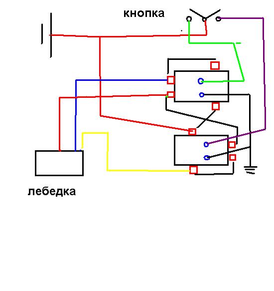

вот, нарисовал,
это - общая схема, как уж получилось, если что непонятно, то спрашивай. как то так

Спасибо огромное!!! Помогли!Pteradaktel писал(а):вот, нарисовал,

даPteradaktel писал(а):![]()
