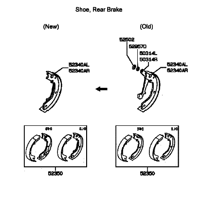

При выборе в каталоге комплекта колодок на оба колеса получаю предупреждение (рис1)

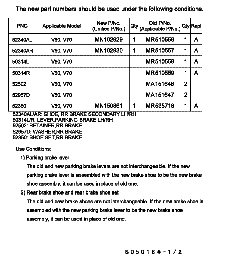

Выбираю вторую опцию, т.к. машина из америки. Получаю предупреждение на 2-х листах.
Как я понимаю, говорится что "lever 50314R/L" не совместим с новыми колодками и колодки между собой не взаимозаменяемы. Что стоит у меня - не известно. Что посоветуете взять, что бы не лазить 2 раза (т.к. работа платная)?
Я планировал купить набор колодок в новом формате MN150861. А номера нового lever'а в предупреждении нет. Если брать не оригинал, то вдруг этого lever'а в комплект не положат? Или брать комплект в старом формате MR535718 в надежде что там всё родное стоит?

Был Монтерик того же года, у меня на ручник устанавливались MR 510555 и MR 510556 вторая сторона MR 510555 и MR 510557 Полный комплект (4 колодки) MR 535718 или MN 186248
ЗЫ При переходе на новый номер ничего не меняется, разве что наклейка ::-D:

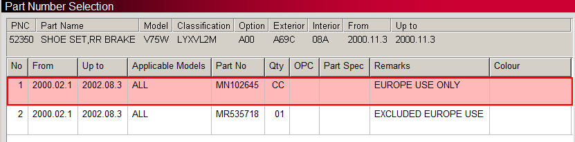

Ага, то же самое по вину.
Кстати Экзист вот чего говорит: Дата выпуска 11/2000

Ну так что посоветуете? Брать новый номер MN150861? Что-то мне подсказывает, что поменялась не только наклейка, раз такое предупреждение написали.
Да, дата выпоска тачки действительно 2000113

я же дал тебе номера, это твои, а вот МN150861 не твой номер.

Заказал MR535718, через пару недель отпишусь, как поставлю.

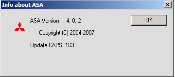

DenVer, ты каким каталогом пользуешся?
У меня такой:

По экзисту тоже машина спокойно бьется
