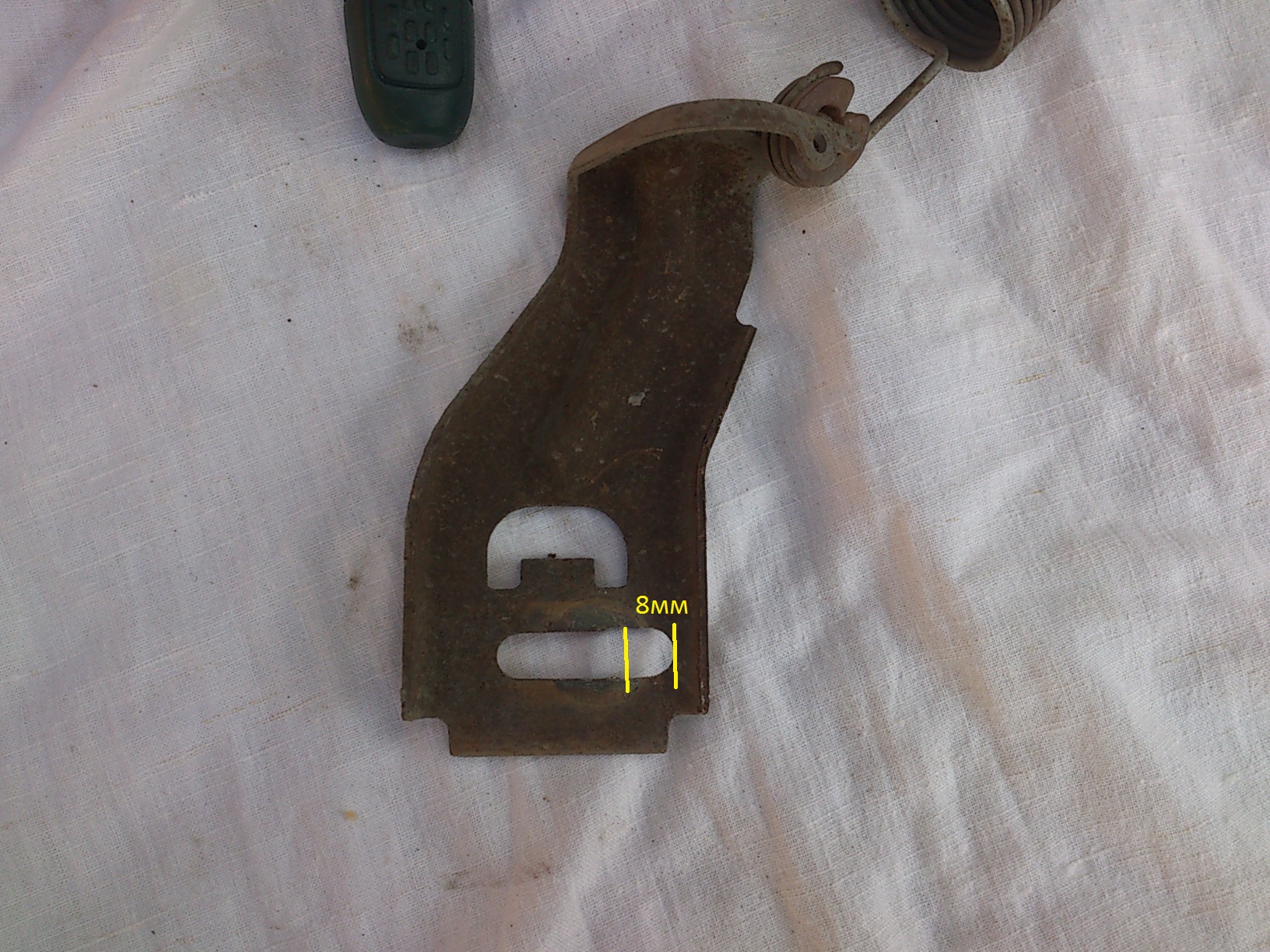

Проходил я тут давеча техосмотр и был несказанно удивлён... у меня нет задних тормозов! :*SCRATCH*: Облазил весь наш форум, ни кто не сталкивался с такой проблемой. Вот подумываю, что виноват регулятор разгрузки усилия на задний мост. Так то всё перебранно: новые диски, новые ремкомплекты, ну и колодки тоже только тыщь 8-10 прошли, короче износа в них процентов 25. Думаю, что есть пара путей решения проблемы. Первый - попробовать отрегулировать натяг пружины (машину же недавно лифтанул, может от этого) Ну и второй путь - удалить ету штукенцию нафиг! Тут возникает вопрос, что за третья трубка подходит к *колдуну*?

Удивительное дело. Проверил длину пружины, оказалось, что регулировки натяжки не хватает!!! Даже на задранной подвеске! Надо ещё тягу фиксации сдвинуть на 5-8 мм а хода то больше и нет :*SCRATCH*: Должно быть 134-139 мм а у меня щас 128 мм и двинуть дальше некуда. Может втулочки пластиковые износились (которые в концах пружины стоят) ::-(:

У меня пришлось подтачивать отверстие на 1 мм в пластине, регулирующей натяжение пружины колдуна. Только после этого стали работать задние тормоза (по ощущениям и по нагреву задних дисков). Удобно при этом пользоваться пирометром (инфракрасным термометром), наиболее стабильная зона для измерений - переход от диска к барабану. Четко вылавливается разница между бортами при проблемах с суппортами и между передом и задом при проблемах с колдуном. 139 мм мне не хватало (какие там 134...).

:*THUMBS UP*: Длинна на пустой 133, на груженной 149. Давление бы еще померить перед колдуном и после и все встанет на свои места.

Да сделал я вчера проточку в креплении. Проточил 8 мм. Теперь устанавливается в любое положение. Поставил 141 мм. Оказывается, тормозов у меня НИКОГДА не было!!! Теперь машинка тормозит колом. Моя щаслив. Диски не греются :*VICTORY*:
