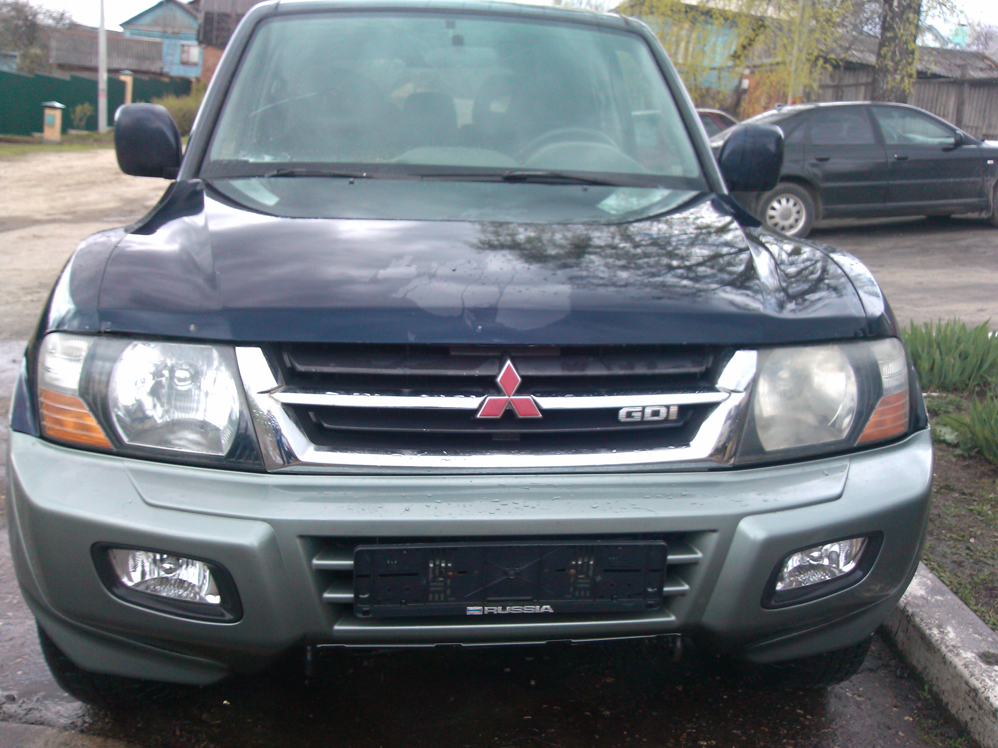

Удар спереди сильный был?
p.s. Решетка от бензинки.

IooMA писал(а):Удар спереди сильный был?
задета только решетка и крашен бампер, уперлась в штырь возле магаза. больше ничего. кузовок ровненький
