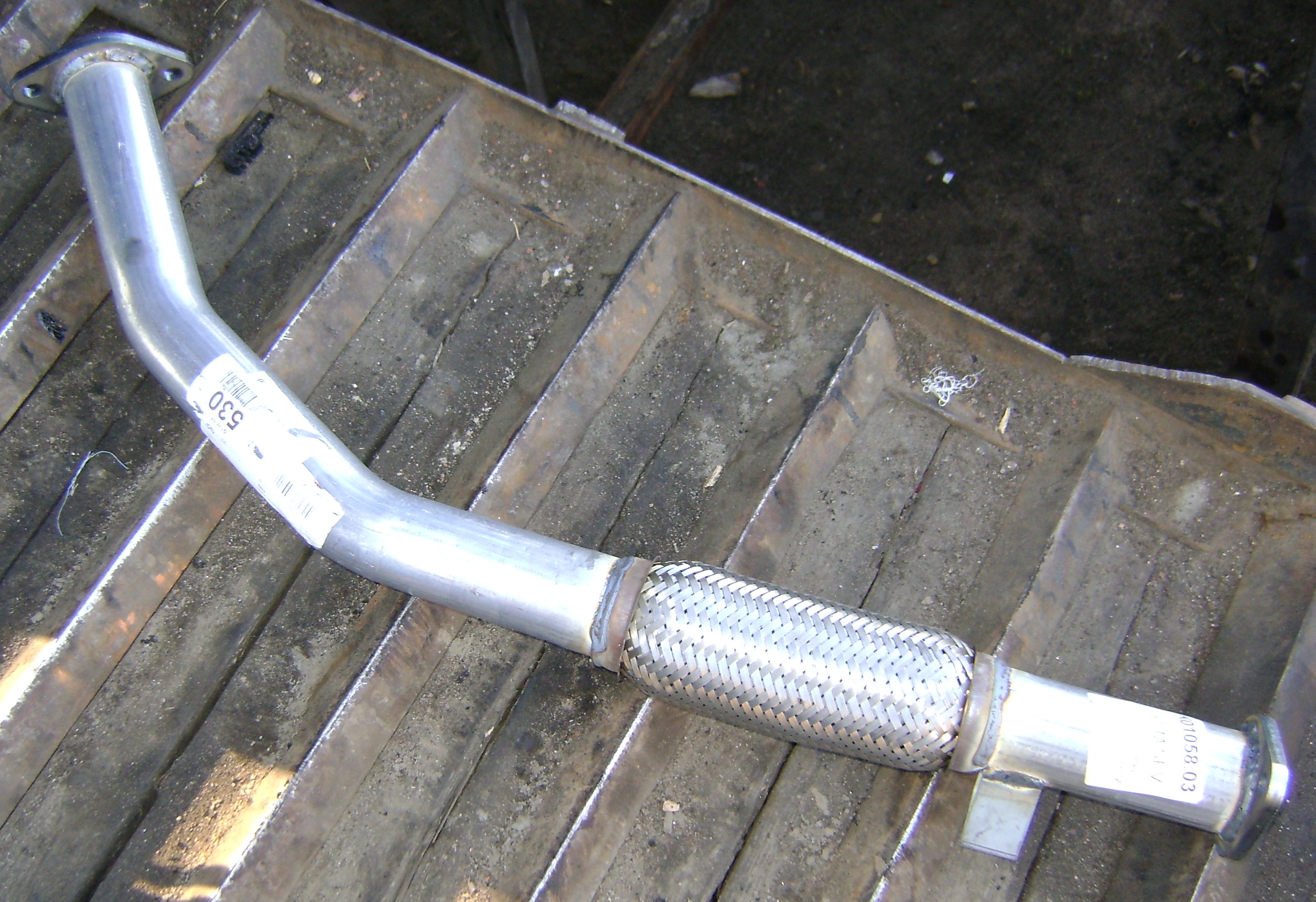

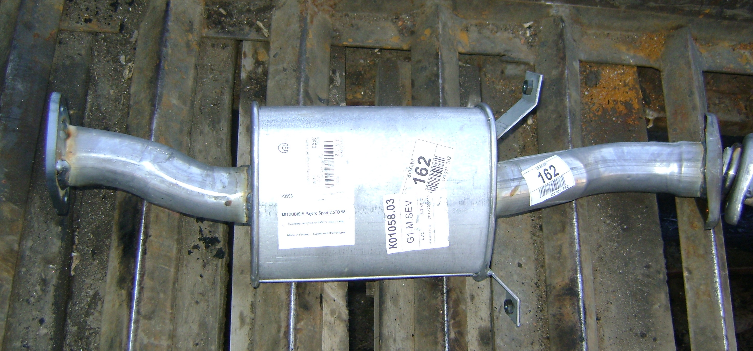

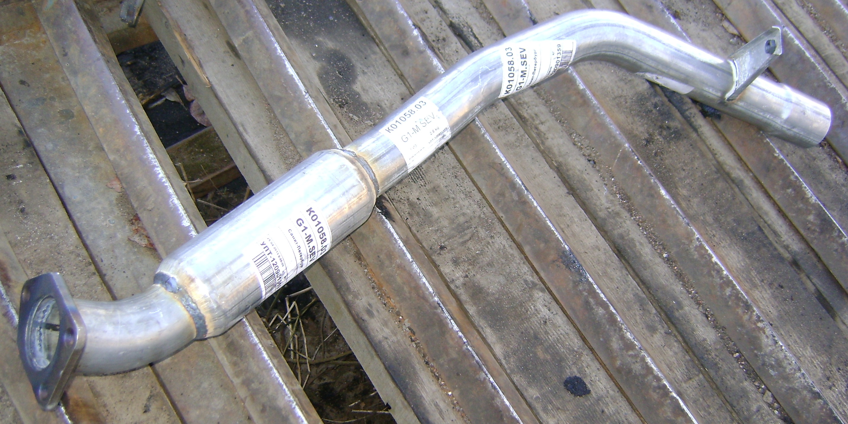

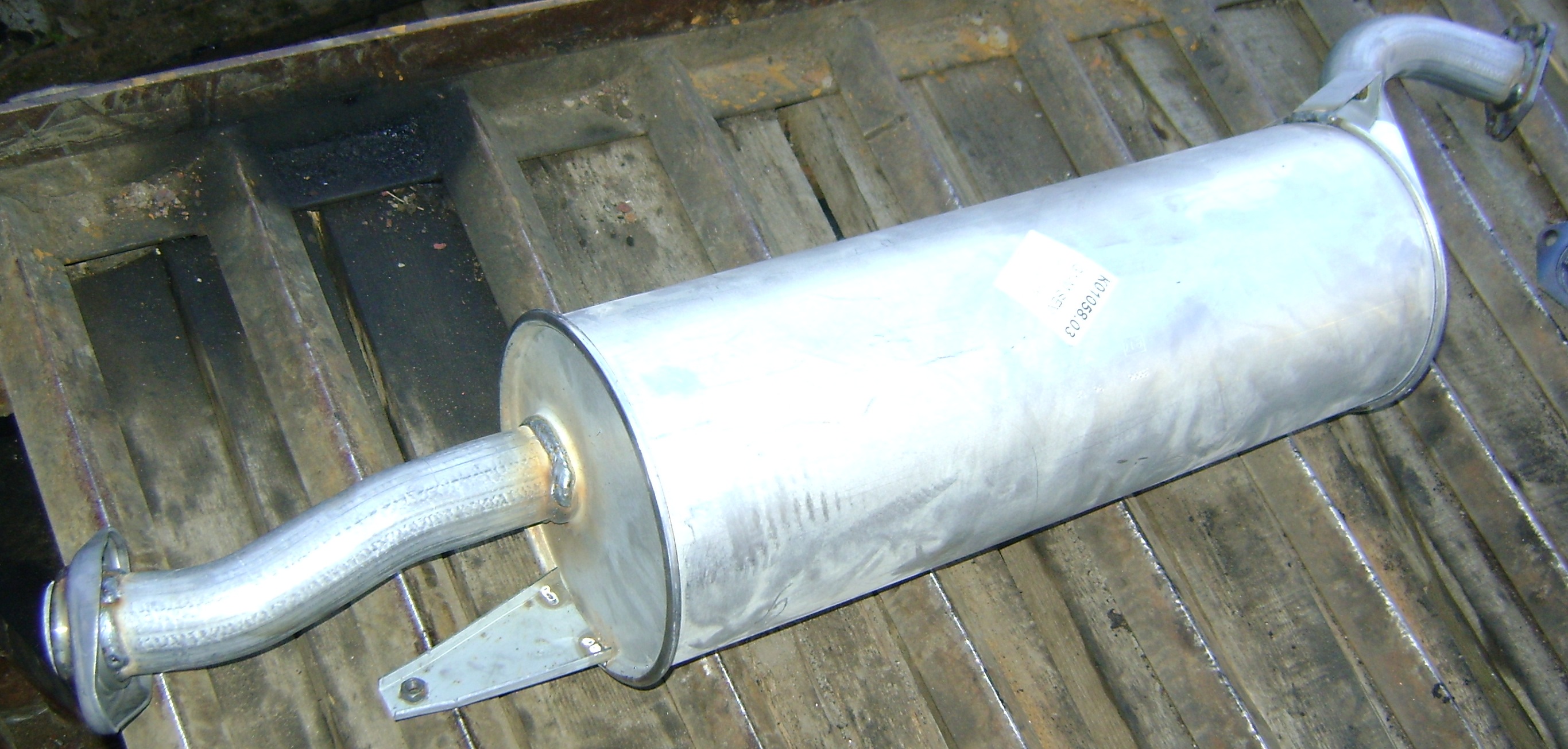

Замена глушителя Pajero Sport 2,5 дизель 2007
Решил выложить отчет, возможно кому-то поможет избежать моих ошибок)
Заказ глушителя через интернет.
Труба приемная MR 224417
Предглушитель выхлопных газов (резонатор) MR 224418
Глушитель основной MN 110739
Важно! Третья часть, «глушитель основной» бывает одним модулем «длиннохвостый», а бывает сборный, «хвост» идет отдельной четвертой частью. У меня с завода стоял «длиннохвостый», а по каталогу Экзиста по ВИН выходит сборный. При заказе в Экзисте заменителей непонятно какой из этих вариантов выбираешь, поскольку схемы в приложении есть не всегда. Если заказывать разных производителей, можно и не собрать совсем.
Код четвертой части (“хвост”) MR 529819
Я покупал на рынке «Маршал»
Производитель «Fenno steel» набор из четырех частей
Цена: 4000 + 4100 + 6200 + 3000 =17300 руб
Фото прилагается
Расходники: прокладки, резинки, болты, гайки, шайбы.
Важно! Лучше купить сразу полный набор. И проверить соответствие. Даже если заказываешь по каталогу. Бывают косяки. Оптимально проверить полный комплект собрав глушитель «на земле». Я это НЕ сделал, и мне пришлось несколько раз бегать в магазин.
Важно! При покупке болтов и гаек отдельно (в магазине типа «Метизы») проверять шаг резьбы, на разных болтах разный шаг: 1,25 или другой, вроде 1,5
Прокладка приемной трубы
MB 687002
Прокладка каталитического нейтрализатора
MB 687002
Две одинаковых прокладки (на два отверстия)
Ориг 200 руб., Боссал 80 руб
Прокладка «хвоста» (выпускного трубопровода, на три отверстия)
MB 687013
Гайка крепления (приемной трубы)
MB 059359 - 2 шт.
Ориг 80 р., замен 13 руб.
DIN / ISO DIN 934/8
Размер резьбы M12 x 1,25
Болт кронштейна (крепит приемную трубу)
MF 244882
Ориг 50 руб, замен 25 руб.
30 мм M10 x 1,25
Этот болт я не менял, он не закис совсем. Но в следующий раз возьму его на 1 см длиннее, будет легче ставить кронштейн.
Болт MF241284
30 мм M10 x 1,25
По каталогу размер такой же, как и предыдущая позиция, но код другой.
В моем случае было нужно 7 шт.:
Основной глушитель - 2 шт. В основном глушителе вварены гайки.
«Хвост» глушителя - 3 шт. В резонаторе вварены гайки.
Резонатор – 2 шт. В приемную трубу гайки почему-то не вварены, купил 2 соответствующие гайки.
+ шайбы + гровера на каждый болт
Резники (6 шт)
За 5 лет оригинальные существенно не растянулись, но раз уж купил, то заменил все.
Приемная труба
MB 890225
Резонатор
MB 906124 – 2 шт
Основной глушитель
MB 906124
MB 548707
«Хвост»
MR431636
Для крепления резинок нужны болты, все закисли и ломались. Купил все на замену – 6 шт.
MF 243657
Важно! + для всех болтов шайба и гровер. Со старых болтов снять проблематично.

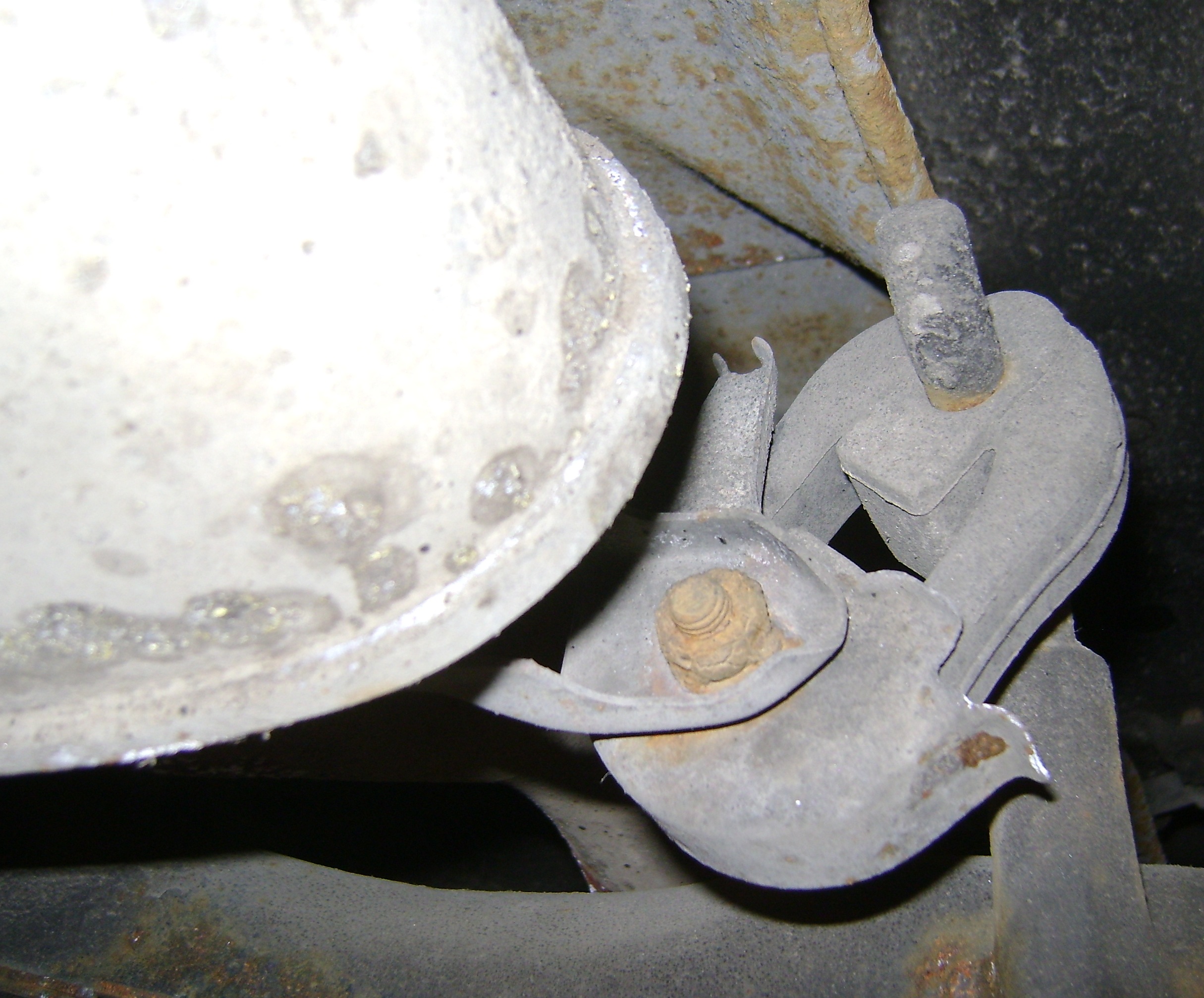

Процесс демонтажа/монтажа особых проблем не вызвал:
1. Снял защиту
2. Все опрыскал жидким ключом
3. Снимал последовательно элементы, начиная с хвостовой части
4. Ставил в обратной последовательности
Особенности:
1. Неудобнее всего откручивать болт кронштейна приемной трубы и верхнюю гайку.
2. Если основной глушитель «длиннохвостый», вытаскивать его на эстакаде неудобно, лучше пилить ножовкой или болгаркой. Как ставить «длиннохвостый» не знаю, у меня новый хвост был отдельно.
3. Кронштейн приемной трубы, чтобы снять со старой трубы, приходиться разгибать. Потом когда одеваешь на новую трубу, сложно сжать его так, чтобы наживить болт в неудобном месте. Связать его проволокой не получилось, мало места на кронштейне, проволока мешает доступу к головке болта. Может быть тонкая проволока поможет. Я сжал его отдельно болтом с гайкой, и поездил несколько дней, а потом уже вкрутил болт в штатное место. Хорошо, что гайка оказалась. Либо длиннее болт купить, как я уже писал в начале.

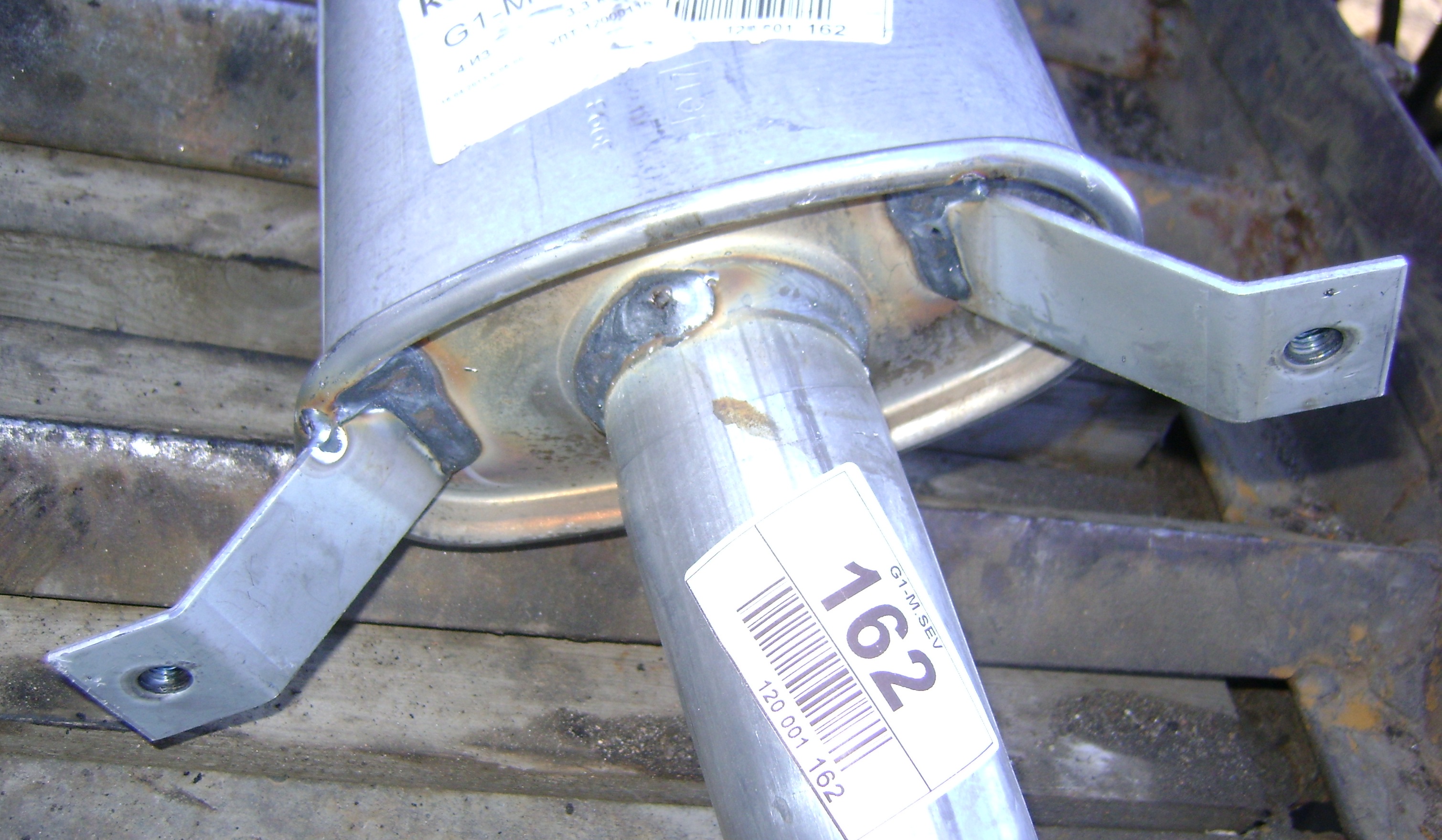

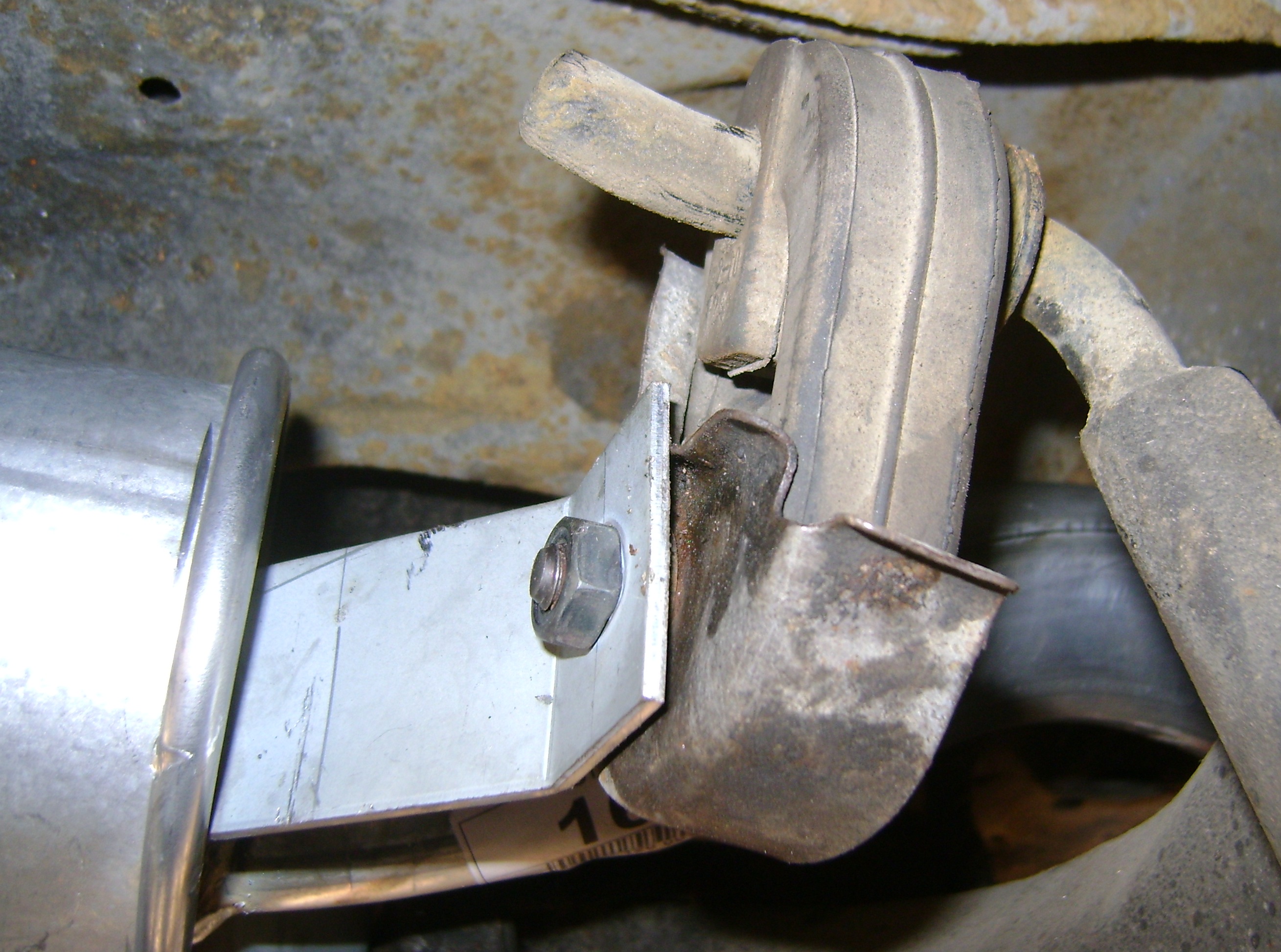

Еще нюансик вспомнился.
На новом глушителе форма скоб крепления резонатора не позволяет поставить металлические пыльники на резинки. Не понятно зачем эти пыльники нужны, но если их ставить, то лучше бы скобы подточить.

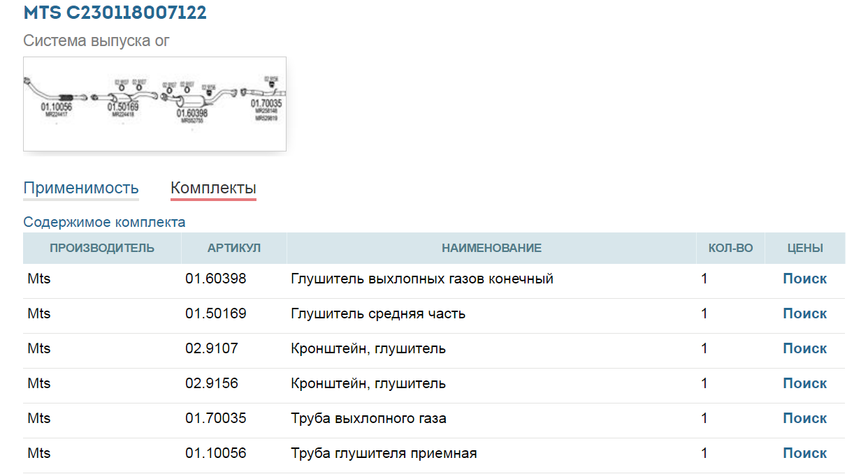

Народ, подскажите где выхлопную бюджетную раздобыть, например MTS. FENNO как-то дорого уже. Или прямоток поставить?
