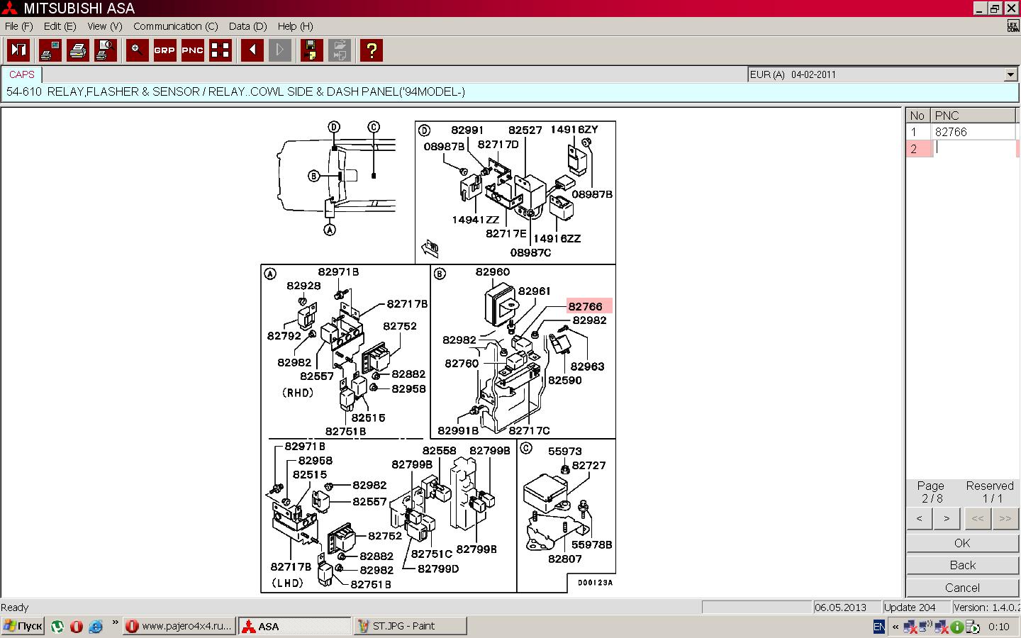

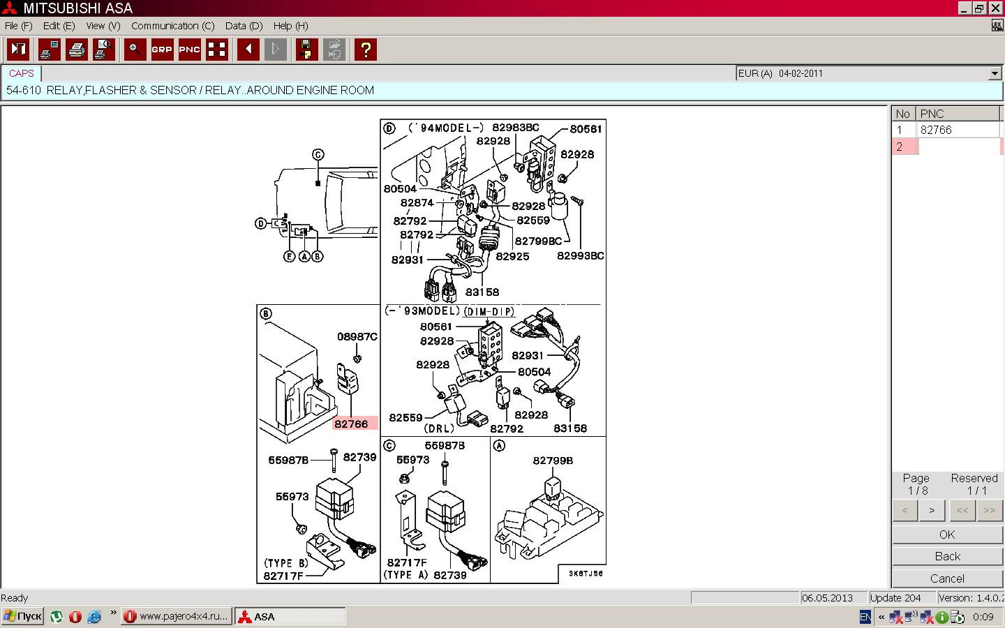

Re: помогите разобраться
Конечно есть.
Возможны два варианта установки.
