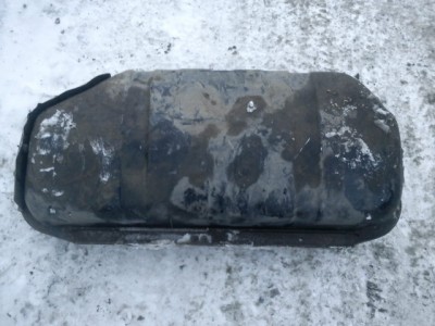

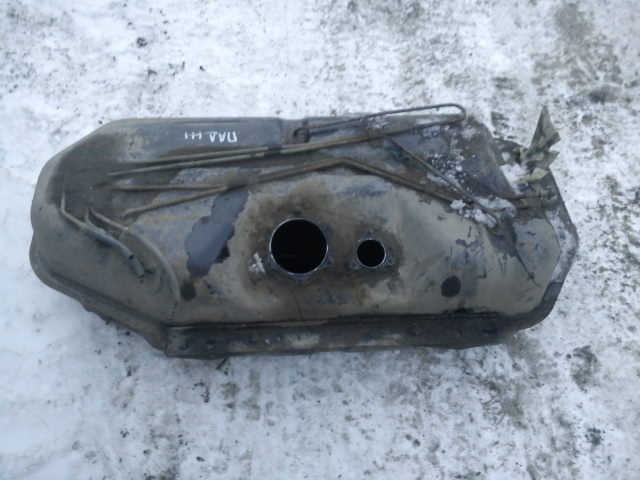

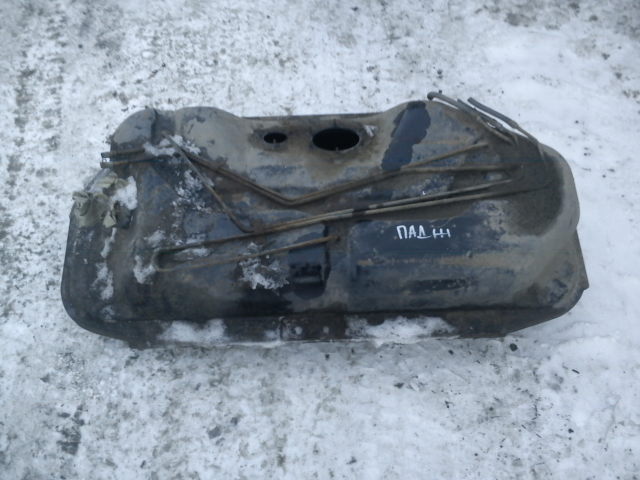

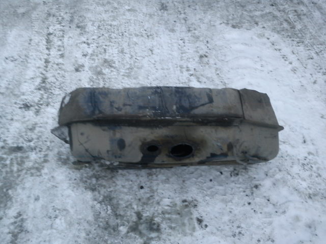

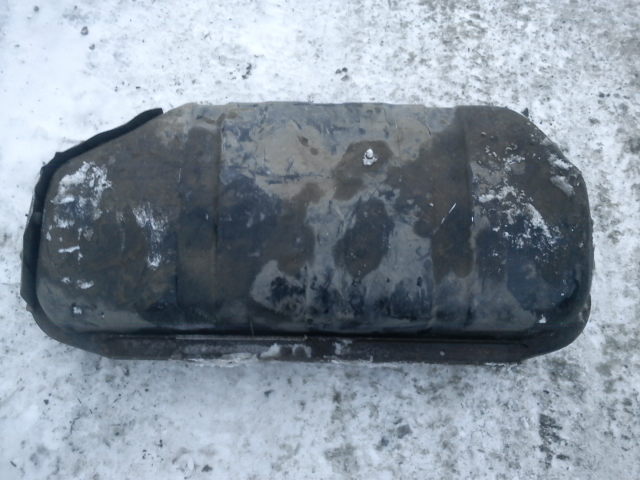

Владельцы коротышей - прошу, измерьте бензобак. Длину, ширину, высоту.
Хочу заменить свой 60л с 4d56 на более емкий:
предположительно 75л с коротышей с моторами 4g64, 4g72, 4g74 и 4m40
нужно убедиться что он влезет в квадрат рамы.

есть такие баки.....у меня например

75 л. встают без проблем вместо 60л

спасибо. а 60л у меня 75см где-то.
95см это в аккурат по раме, значит должен встать
