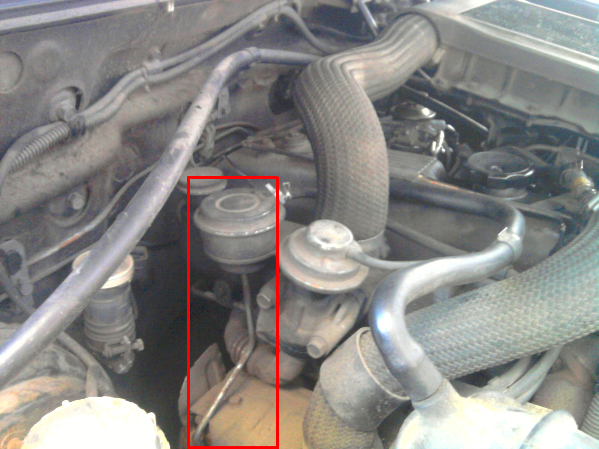

Предисловие: во время езды резко пропала тяга. Если сильно резко нажать на педать газа (чтобы разонаться) начинает идти черный дым из трубы. Топливный фильтр менял, не помогло. Еще заметил что на холодную машина едет нормально, как только двигатель прогревается опять пропадает тяга. В поисках проблемы было обнаружено, что у какого-то клапа болтается тяга, в движение она явно не приводится во время работы двигателя, хотя наверняка должна.
Кто знает что это, напишите, и может ли это влиять на плохую тягу и дым (эта тяга явно двигает какую-то заслонку у турбины, а одна из причин черного дыма - недостаток воздуха).

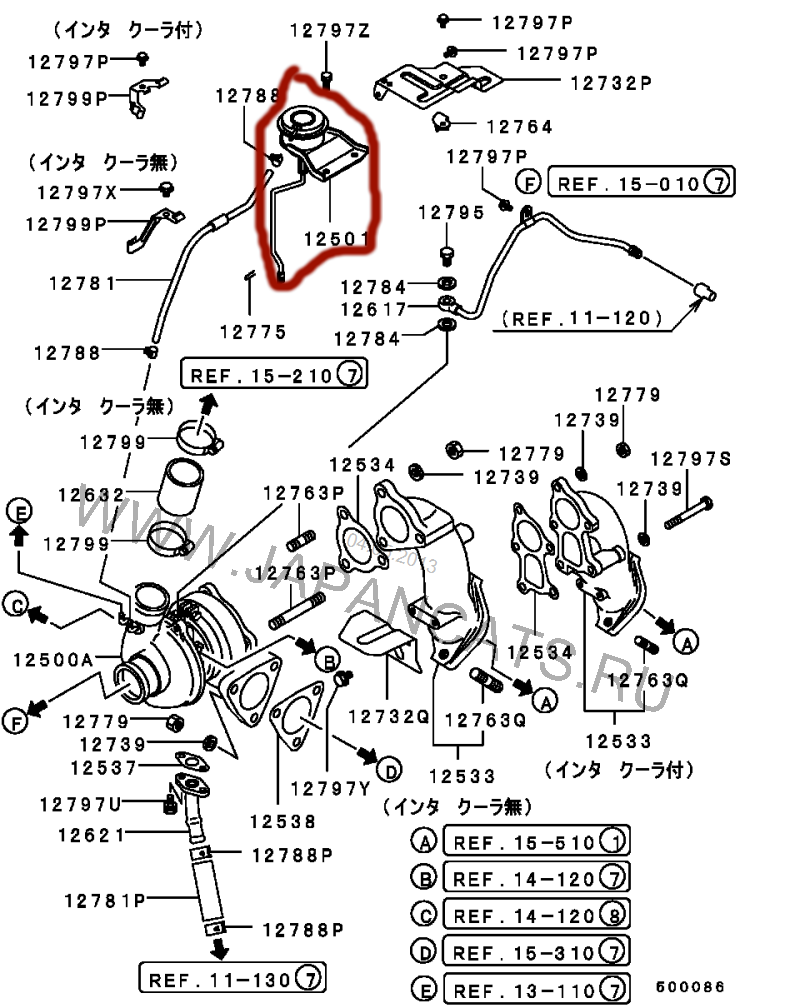

http://www.exist.ru/price.aspx?pid=A650 ... Mitsubishi
Изучайте http://pajero4x4.ru/bbs/phpBB2/viewtopi ... =1&t=22878
Это клапан сброса давления с турбины,шток от него должен быть соединён с заслонкой на горячей части турбины(обвёл синим).
Как я понимаю, из-за этого не может быть черный дым и пропасть тяга?..

Чтобы понять в чём дело и где искать причину для начала нужно,чтоб всё работало как положено,соедините шток с заслонкой и дальше уже ищите причину.Я вам дал ссылку на ФАК по Паджеро1-2,почитайте,не пожалеете)))

У меня шток с заслонкой соединен, все собрано, но шток болтается, и рукой его можно свободно двигать туда-сюда как-будто его ничего не держит "сверху".OreSHik писал(а):Чтобы понять в чём дело и где искать причину для начала нужно,чтоб всё работало как положено,соедините шток с заслонкой и дальше уже ищите причину.Я вам дал ссылку на ФАК по Паджеро1-2,почитайте,не пожалеете)))

Тогда надо найти новый или б/у исправный и заменить- шток не должен болтаться.RatZhur писал(а):У меня шток с заслонкой соединен, все собрано, но шток болтается, и рукой его можно свободно двигать туда-сюда как-будто его ничего не держит "сверху".OreSHik писал(а):Чтобы понять в чём дело и где искать причину для начала нужно,чтоб всё работало как положено,соедините шток с заслонкой и дальше уже ищите причину.Я вам дал ссылку на ФАК по Паджеро1-2,почитайте,не пожалеете)))

А это может быть причиной моей неисправности (плохая тяга двигателя и черный дым)?OreSHik писал(а):Тогда надо найти новый или б/у исправный и заменить- шток не должен болтаться.RatZhur писал(а):У меня шток с заслонкой соединен, все собрано, но шток болтается, и рукой его можно свободно двигать туда-сюда как-будто его ничего не держит "сверху".OreSHik писал(а):Чтобы понять в чём дело и где искать причину для начала нужно,чтоб всё работало как положено,соедините шток с заслонкой и дальше уже ищите причину.Я вам дал ссылку на ФАК по Паджеро1-2,почитайте,не пожалеете)))

ЗЫ. да это может быть причиной чёрного дыма и отсутствия тяги. только не коррелирует с холодной работой...

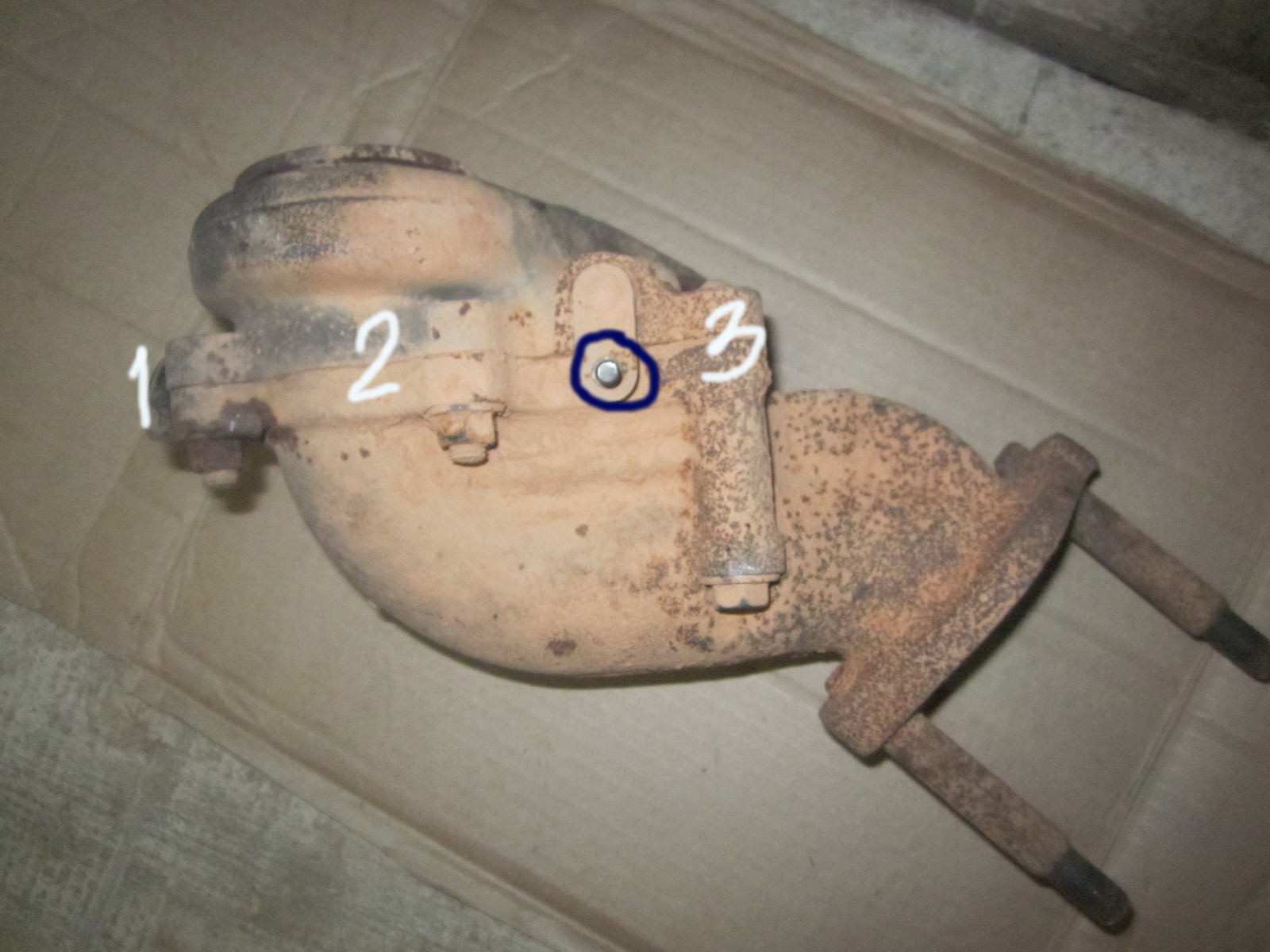

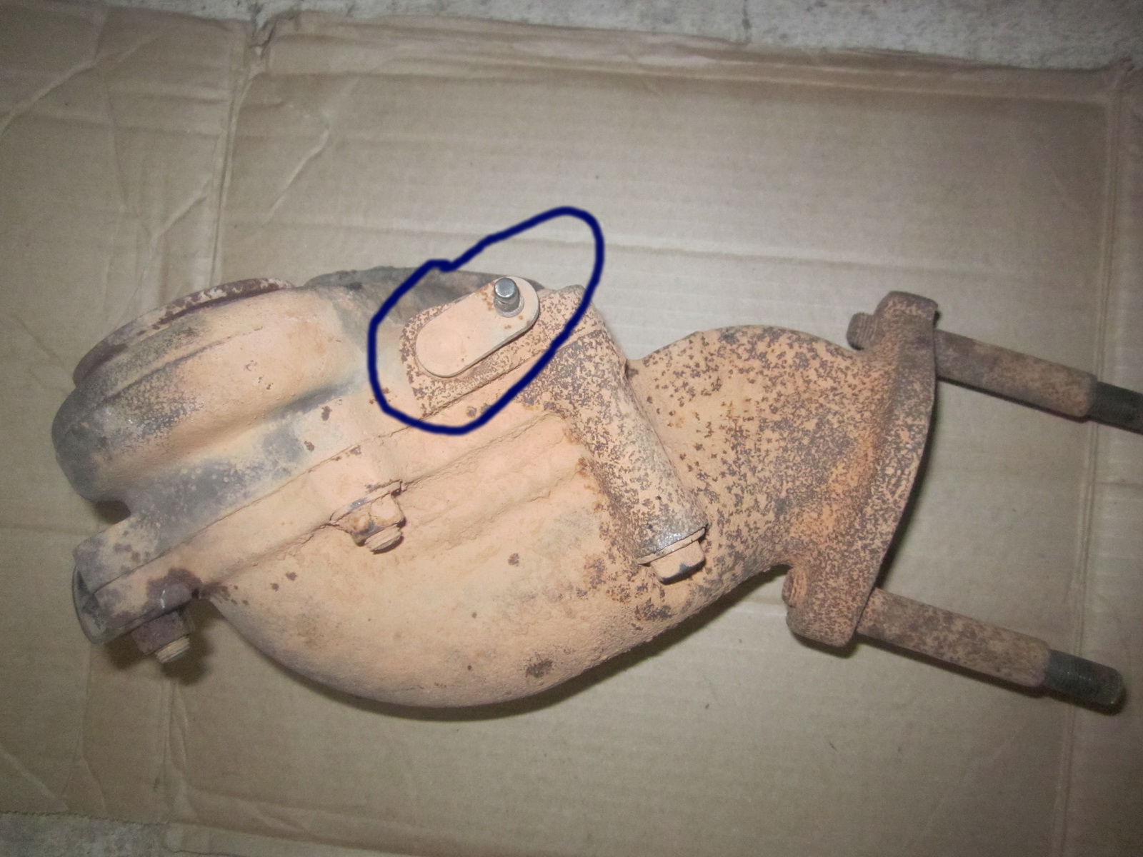

1) Я извиняюсь но фото просто по моей проблеме актуально.Если красный квадрат переместить чуть в право там еще один клапан, когда жму сильно на газ из под него немного идет черный дым.Знающие подскажите где читать по данной проблеме и что это за клапан!!!???Машинка тоже чернит.
2)А тот клапан ,про что вы спрашиваете должен работать,как я понимаю он стравливает лишнее давление после резкого сброса газа (нагнанное турбиной при нажатие на газ),из входного тракта в выходной коллектор.По моей логике если он не работает ,то во входе излишнее давление сбрасывать некуда ,движек начинает задыхаться(неправильная смесь).

п.1. - эт тебе в темку ЕГР..и либо ампутация, либо смириться..
п.2. - ниправильно, этот клапан перепускает "лишнее" количество выхлопных газов мимо турбинки, тем самым обеспечивает оптимальную скорость вращения и давление подачи во впуск..

Стяни вакуумную трубку с привода клапана ЕГР (это то про что ты говорил), и смотри есть ли изменения.
