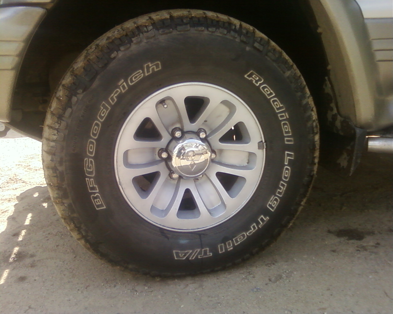

				У меня стоковые ромашки, совсем пошарпались, как на фото, даже хуже. Хочу отдать в покраску, но заморачиваться с двухцветностью не очень хочется, будет дороже. Никто на красил полностью в серебро? Есть фото? Не будет выглядеть бестолково? Все-таки оригинальный дизайн это оригинальный дизайн.

				У меня темно-серый верх и серебристый низ. Так что практически в цвет кузова и получится

				Да, маляры там пескоструят, насколько я знаю, еще не ездил туда. Окрашивать вроде как обычно - шпатля-грунт-база-лак.
Сначала хотел попроще, серебро износилось, а серые выемки вроде хорошо выглядели, думал, не буду их красить. Но отмыл диски и оказалось тоже не айс. В таком варианте можно было не пескоструить, а просто машинкой шлифануть.
