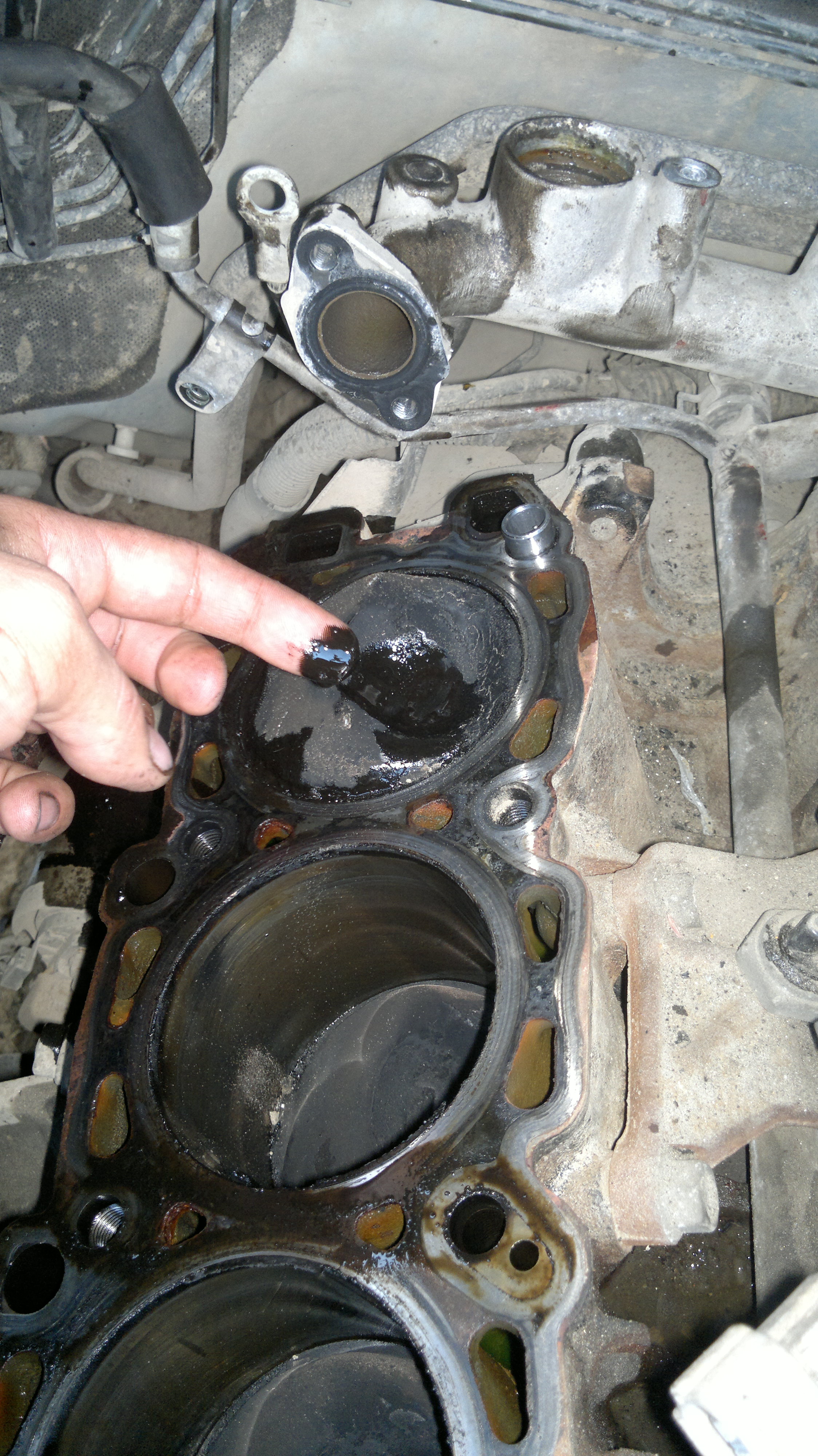

Всем добрый вечер. Столкнулся с проблемой машинка Mitsubishi Pajero III 3.5 V6 GDI V75W. Заглох на дороге до этого машина работала нормально единственное жаловался на мощность. Начал разбирать и вот что обнаружил ФОТО. Вопрос что ЭТО??? и что делать реально снять поршень не снимая двигатель? Буду все благодарен за ответ

А что не чадила ничего?...тут походу масло продавило в цилиндр...причём так не мало...

это я тоже понял придется менять кольца вопрос остается по поршням и клапанам

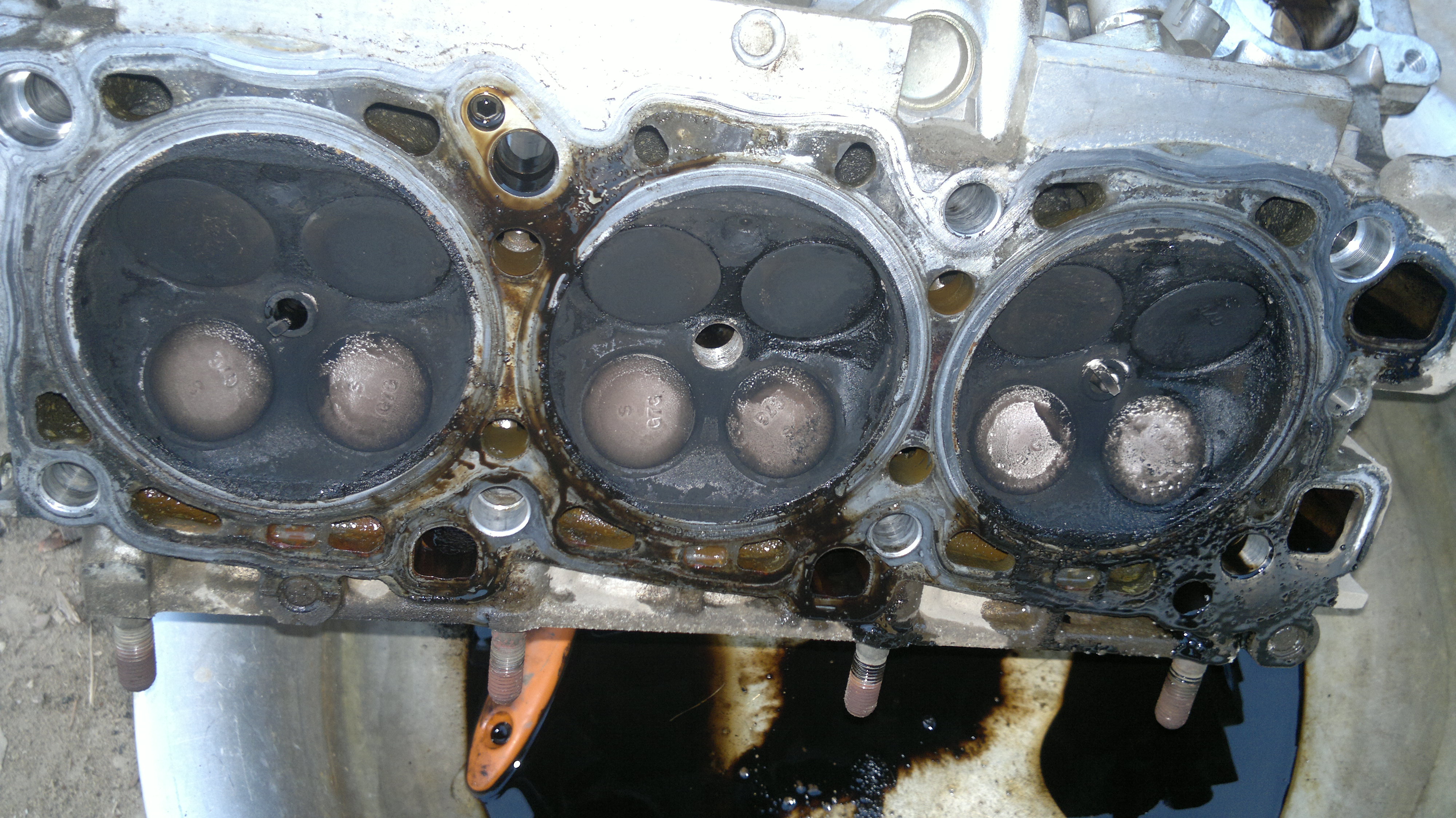

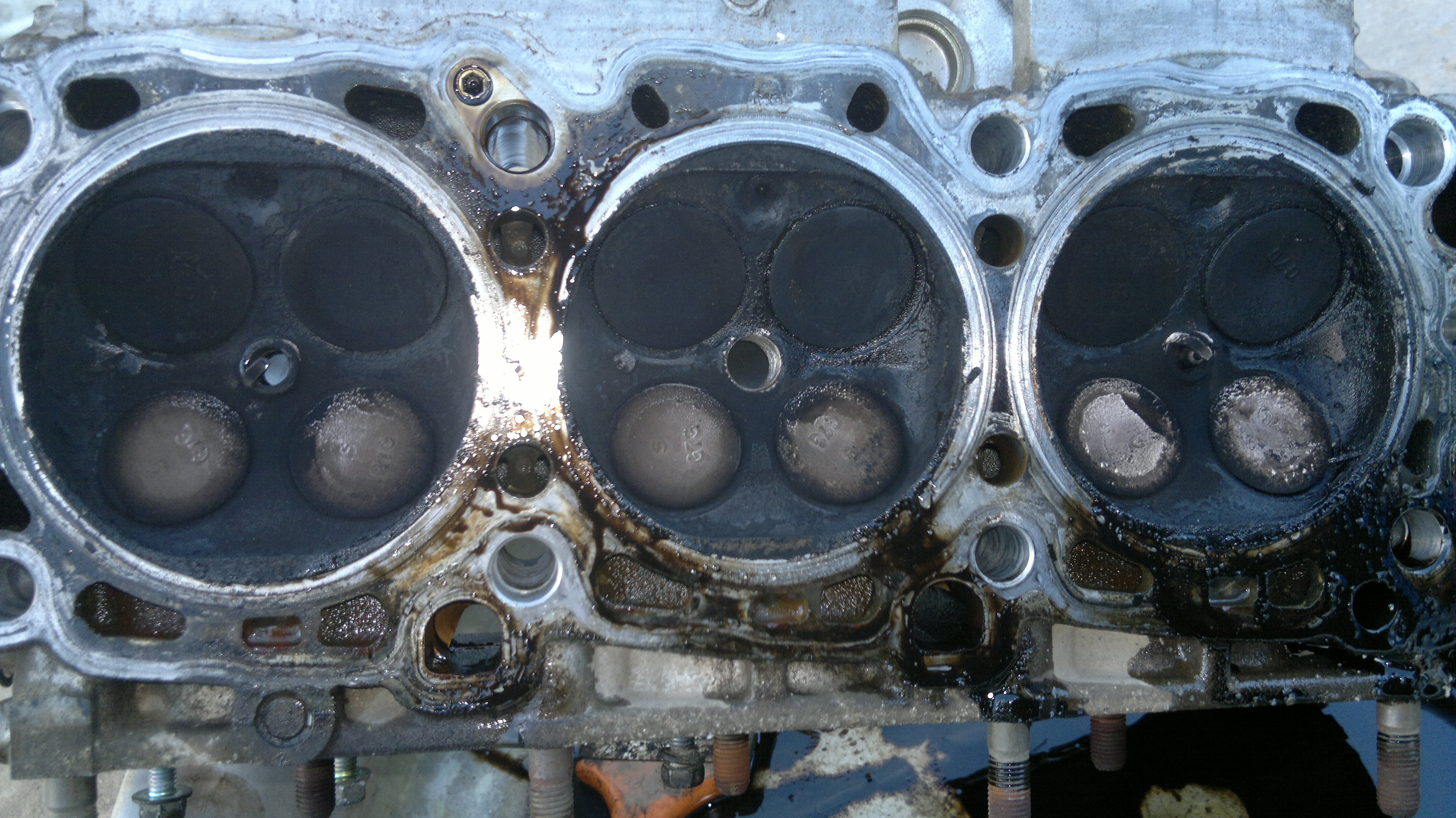

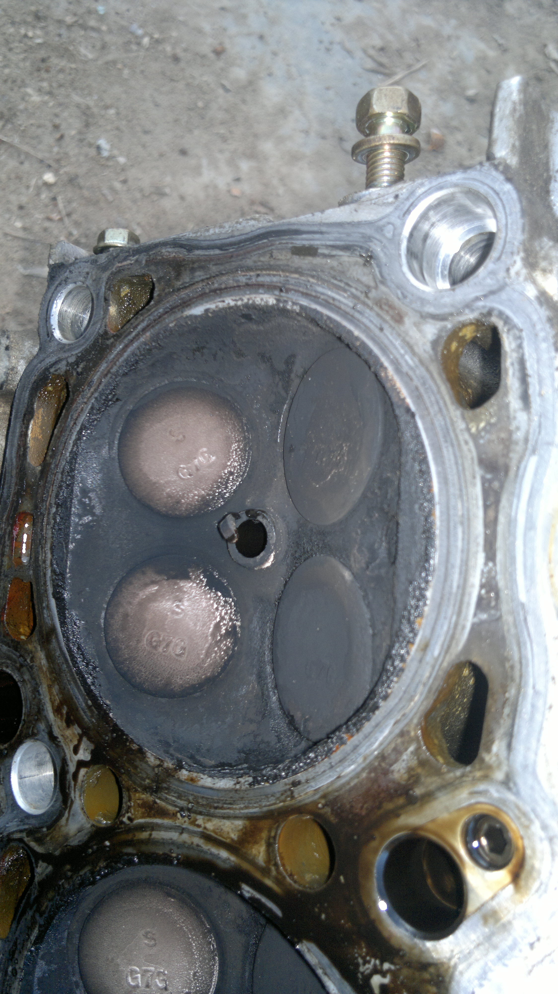

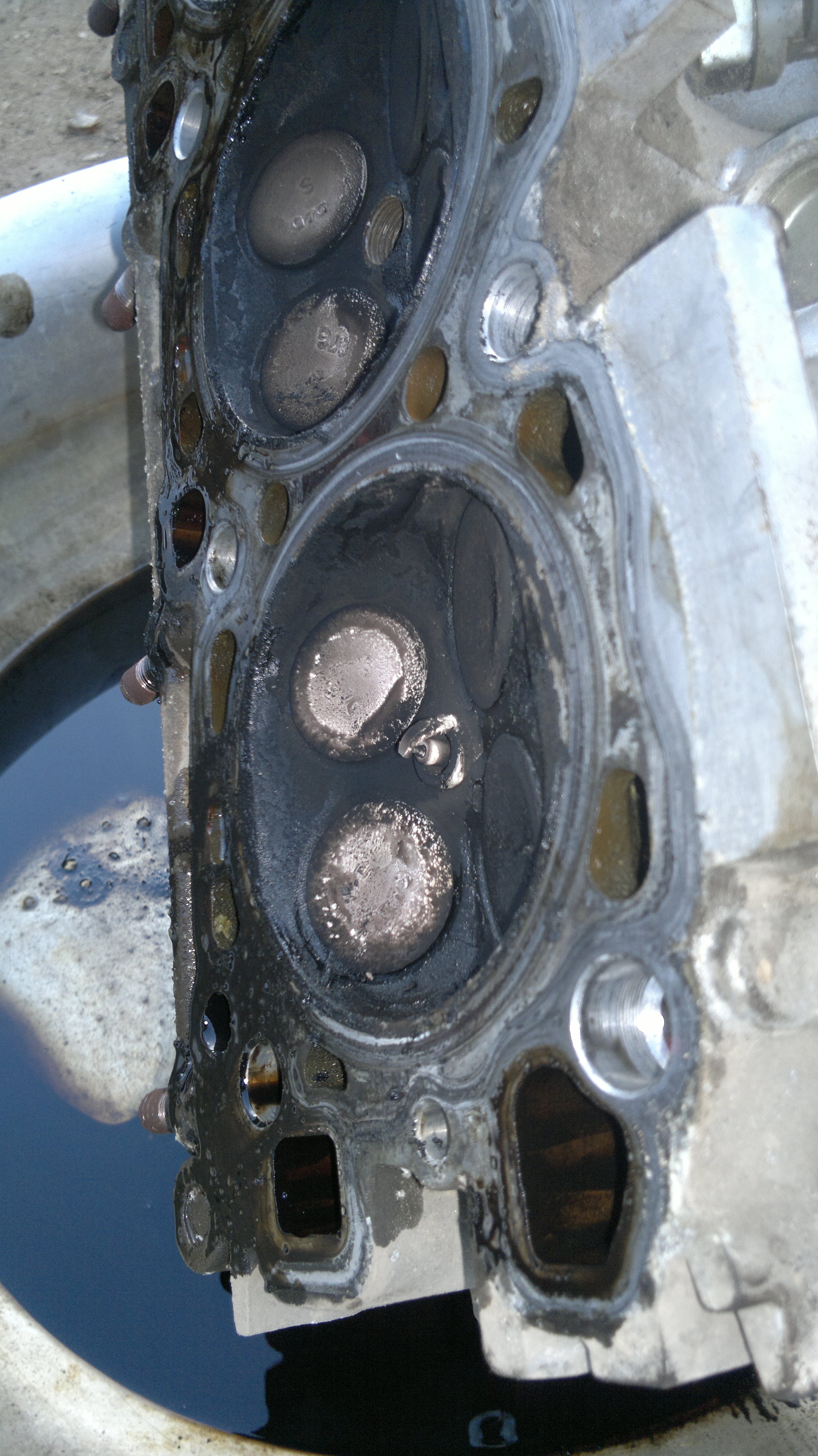

Всем доброго утра вскрыл вторую голову. Все цилиндры сухие. Итог из шести цилиндров оказался один в масле . Что делать ? оставить все как есть почистить и собрать обратно? Или все же менять кольца? Вопрос возможно попадание масла через клапана? машина не сильно ела масло.

Да скорее всего через прокладку такое кол-во вдавило...хотя может и через клапана, но это вообще МСК быть не должно...

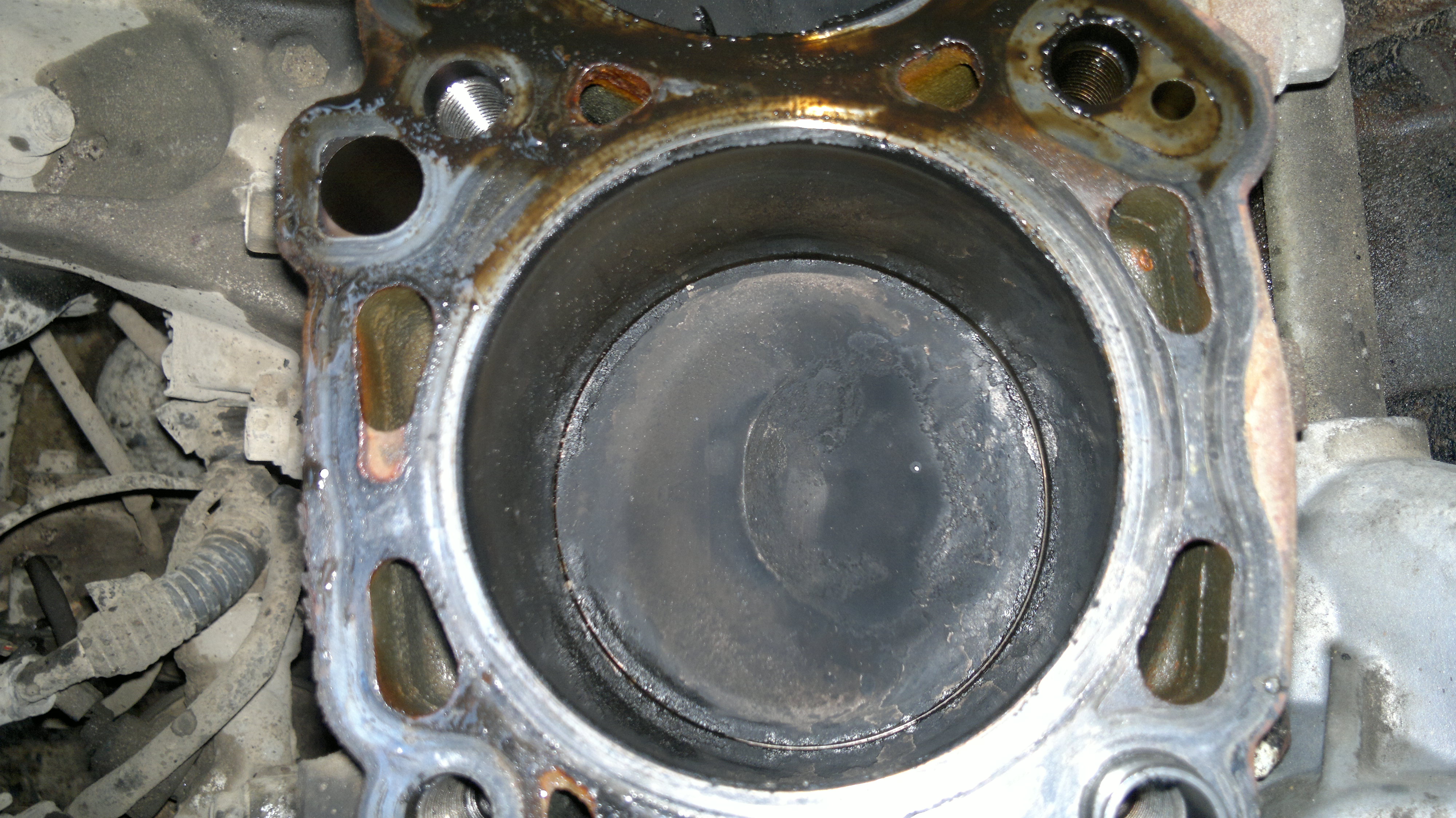

посмотрел, кольца в норме зазоров в цилиндре нет нагар и все . чистить и собирать наверно да?

дак да, проверьте на всякий случай клапана на этом цилинде-зазор, рассухарить надо будет 4 клапана, для успокоения...ну можно мск все заменить, дело копеешное но с установленными головами довольно муторное)
