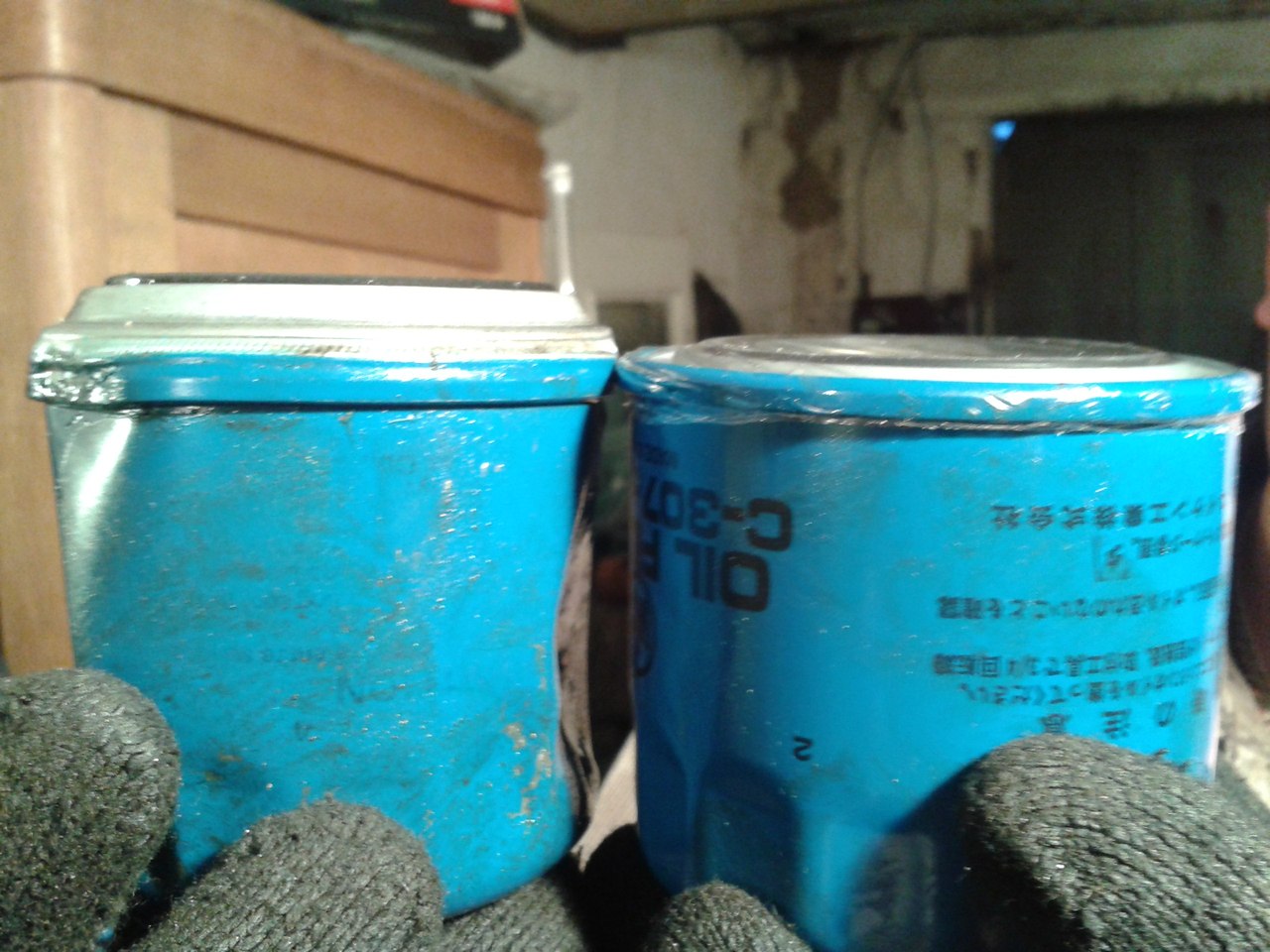

Двиг 6G72 12кл. предистория:
В движении загорелась лампочка давления масла, заглушил, остановился, масло выдавило через стык масляного фильтра.
Поставили новый залили новое масло, заводим, фильтр разувает, открутили перепускной клапан (под фильтром который) сняли пружину и вкрутили без нее, раздувает и выдавливает масло через стык. Мысли: забит канал в блоке, насос дает чрезмерное давление

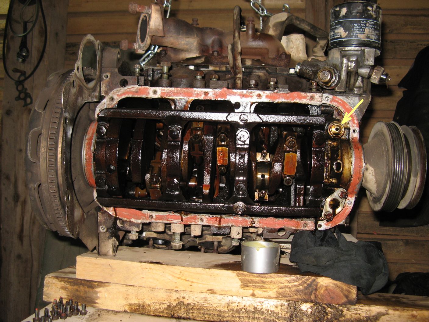

Ох и гемор это, снимать мост. Мне в свое время показалось, что проще движок вынуть. А клапан - вот он, по стрелке.

т.е. прямо над мостом? Пилят! А поддон снимается без снятия моста? Или мост все таки снимать придется?
