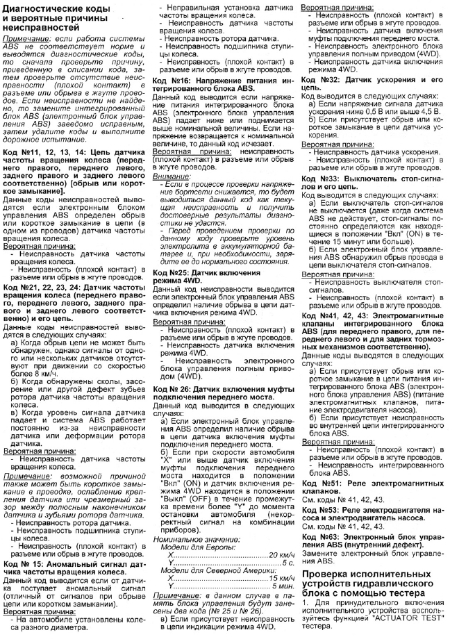

Лови возможные причины. Я бы все таки осмотрел задние датчики.
