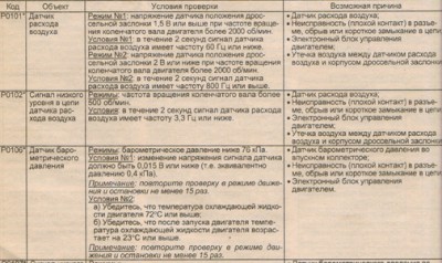

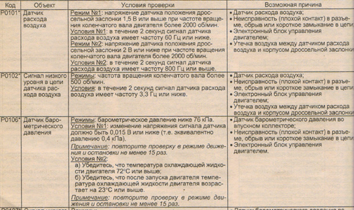

Попробуй ошибки снять, скорее всего не работает в ДМРВ датчик абсолютного давления

DenVer писал(а):Попробуй ошибки снять, скорее всего не работает в ДМРВ датчик абсолютного давления
ошибок нет, стоит мультитроникс
А вообще так и раньше было или машина недавно и в горы ездили на ней в первый раз?
По идеи датчик барометрического давления проверяется.... но и ошибка должна быть :*SCRATCH*:

Отключил сегодня ДМРВ машина впала в кому. Из глушака повалил черный-вонючий дым, обороты упали до 400об/мин. Чек не загорелся.
Проверил датчик положения дросселя - 0,66 вольт.
Померил напряжение сигнала на ДМРВ - 0,018в.
