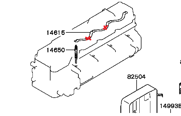

Да... форсунки надо проверять если сгорает только одна свеча и в конкретном цилиндре. А разве на п2 4М40 не идет одна большая рамка на все свечки сразу и к ней один плюс. У Вас там что-то переделано ?

В 4M40 стоит общая шина на все свечки. К ней подключен плюс в районе одной из красных точек (я не помню точно в каком месте). Тут не понятия к какой свечке он подключен... если бы релюшки перегревали свечи - сгорали бы все разом.

Шайба накидывается на саму шину в которой есть отверстие... сделаю фото в пятницу.
Вот на ней болт торчит куда прикручивается плюс, но на самом деле пофиг куда он приключен! Ни на что это не влияет.

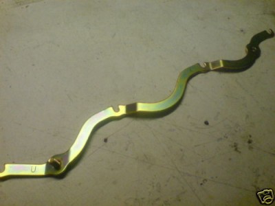

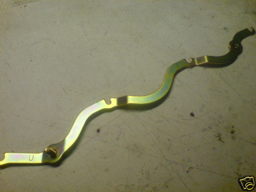

ПО схеме у Вас все как обычно. Должна стоять вот та рамка как на фото и к ней единый плюс. Судя по всему имеет место какой-то колхоз.

Шины есть с болтом или с проводом на свечу(2 или3)
