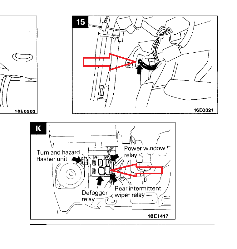

Всем привет, такая вот образовалась проблема:
С момента покупки не работала индикация SS(горит только лампа межколёсной блокировки,хотя её физически нет). Все режимы раздатки работают исправно.
Но в положении 2вд отключение происходит только в раздатке(передние колеса продолжают тянуть привода,редуктор,кардан) решил что не работают клапан или шланг слетел. Это ладно...дело в том что когда включаешь кондиционер индикация начинает работать(верно показывает все режимы). В чём причина? Как связаны кондишн-индикация?
Да чуть не забыл: когда включен кондишн и индикация показывает 2вд, (рычаг раздатки тоже в 2вд). При движении накатом и сбросе газа появляется скрежет спереди. Вакуума не хватает держать в разомкнутом положении привода?

Две разные цепочки.См.контакты,проводку.

Сообщение Captain Sergio »
Кондиционер и индикация через отгоревшую где-то массу связаны, скорее всего. Попробуй найди точку массы 15 (рисунок прилагаю). Она у левой водлительской коленки живет недалеко от петель левой передней двери. Открути ее от кузова. Зачисть и прикрути назад. Снаружи все будет выглядеть нормально. Я пока еще подумаю.

Сообщение OlDer »
А подскажите промежду делом. На рисунке два реле и два преда в отдельных коробочках. Для чего реле - знаю. а вот преды за что отвечают ? Заранее спасибо.

Сообщение NORDISCH »
Посмотрел предохранители в салоне, стоит на 10А точнее его нет, а место под него всё оплавлено. Видимо перегорал постоянно, сунули скрепку он и оплавился. Даже если починю разьём новый снова перегорит :-( где и какую проводку проверить? Салон разобран для шумки поэтому хочу воспользоваться моментом. Проводку в порогах переделал закрыл в армированный скотч. Помогайте друзья!!! ;-)
На коробке этот предохранитель обозначен "4wd".
