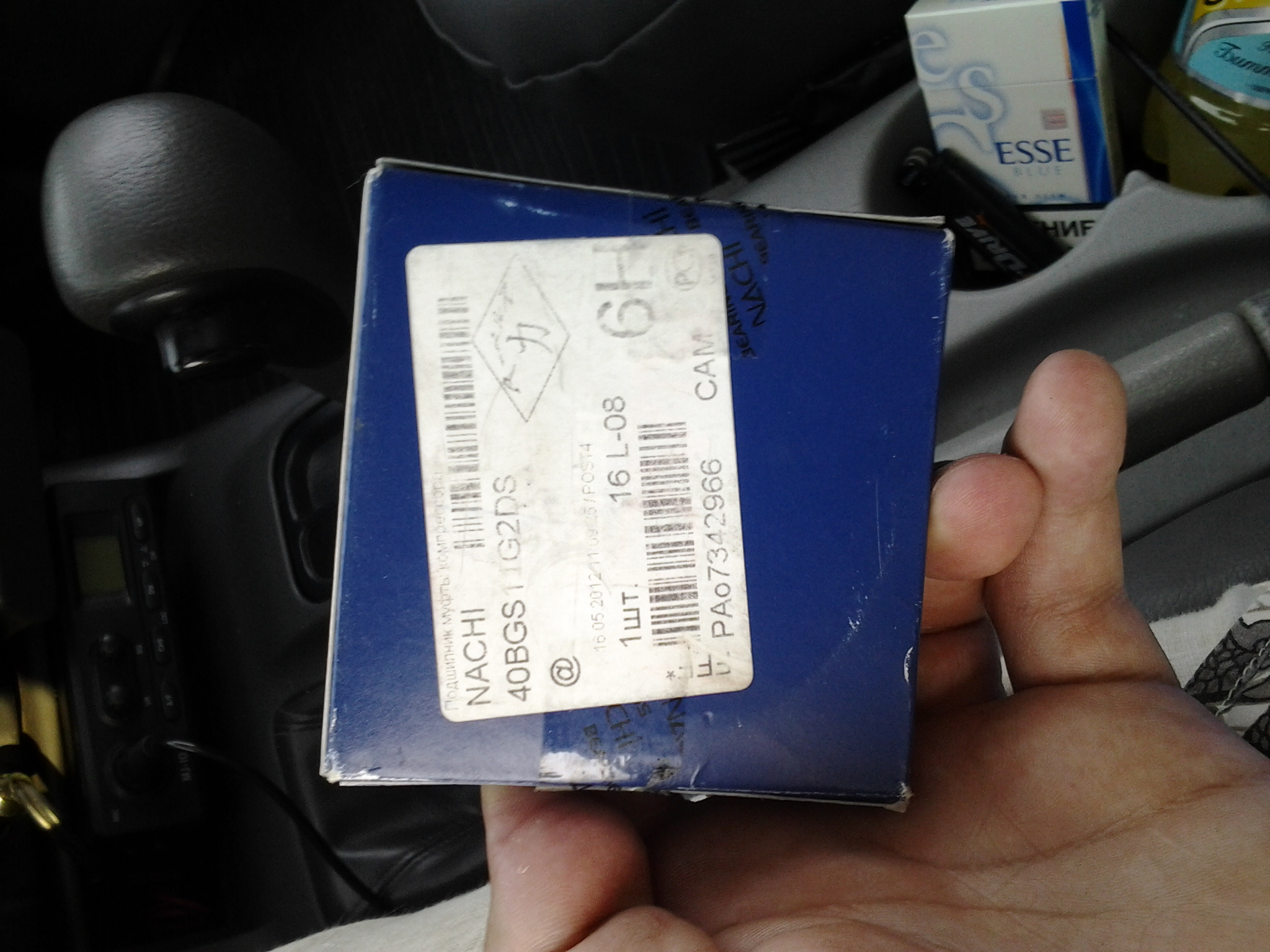

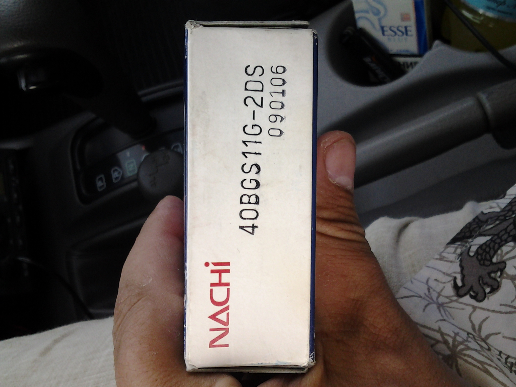

У меня подшипник вот такой
Giovanny
Сообщения: 219
Зарегистрирован: 20 ноя 2011, 17:27
Мой автомобиль(и):: Pajero Sport 2006
Откуда: Новосибирск
Откуда: Новосибирск
Поблагодарили: 10 раз
Re: Как снять муфту кондея?
Сообщение Giovanny »
40BD219T12DDUCG21
Я такой себе поставил
