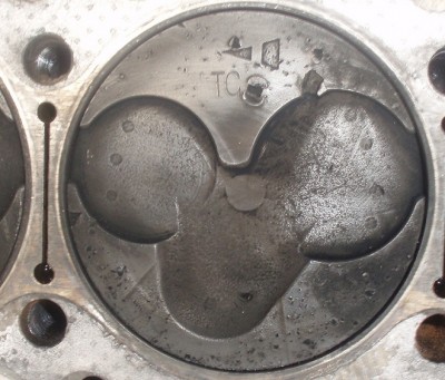

Кто подскажет?
У меня стоят такие поршня http://pajero4x4.ru/bbs/phpBB2/download ... =27418&t=1
Как я понял гбц идет с седлом 0.8
Можно ли поставить гбц 3.3 или 2.5. Я понимаю что лучше свою, но в наличие есть только автовелт ZK-32001 или ZK-32007. Подоидут ли они?

если 0.8 значит 0.8. Импровизация тут неуместна. Я когда менял тоже вместо 3.2 взял 0.8. Естественно это закончилось заменой поршневой. Как бы оно тоже было нелишнее по этому несильно обидно получилось )

Да я читал твою тему. Но у тебя поршня были другие, без углублений под клапана и гбц ты взял с выступанием клапанов. А у меня обратная ситуация, поршня с выемками.

zk32000, для перестраховки дай фото поршней тут.

она 32000, там помимо выступания клапанов степень сжатия тоже разная и тд
ищи тут у продаванов, она 11рэ пустая
