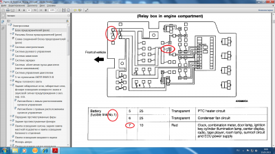

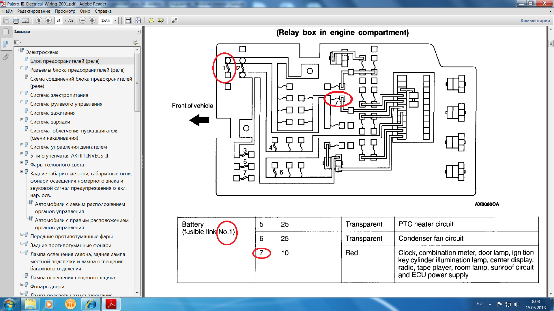

Берешь прибор (можно очки), медленно и печально бредешь к капоту и открываешь его. Проверить нужно предохранитель №7 в моторном отсеке. Он должен быть на 10А (красный). Если он целый (в чем я сильно сомневаюсь), смотришь (лучше прибором) плавкую вставку №1 (желтая на 60А). Если она - замкнул ты нехило. Я бы еще тогда проводку посмотрел в месте замыкания, скорее всего хотя бы изолентой в пару слоев не помешает. На рисунке обе точки показал. Если не поможет - пиши, будем дальше копать. Удачи!

Ребята, спасибо всем за инфу, седня нашел! Как оказалось - предохранитель под капотом, который отвечает за салонную подсветку. Он стоит в паре с тем который отвечает за мафон в такой желтинькой окантовке, просто чтоб его вытащить нужно повые....ся. Когда я смотрел первый раз чисто визуально его не было видно, как будто целый, а когда прозвонил, то ...... как говориться руки не из того места. Но вот только до сих пор не понял как он один на все моменты влияет??????????? на люк, мафон, и на закрытие дверей, а еще при открытой двери нету дзынканья и центр замок с сигналки не работал, а еще вспомнил, километраж, вернее милеметраж, короче одометр на месте стоял вооще не мотал, странно!!!!
