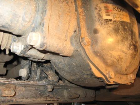

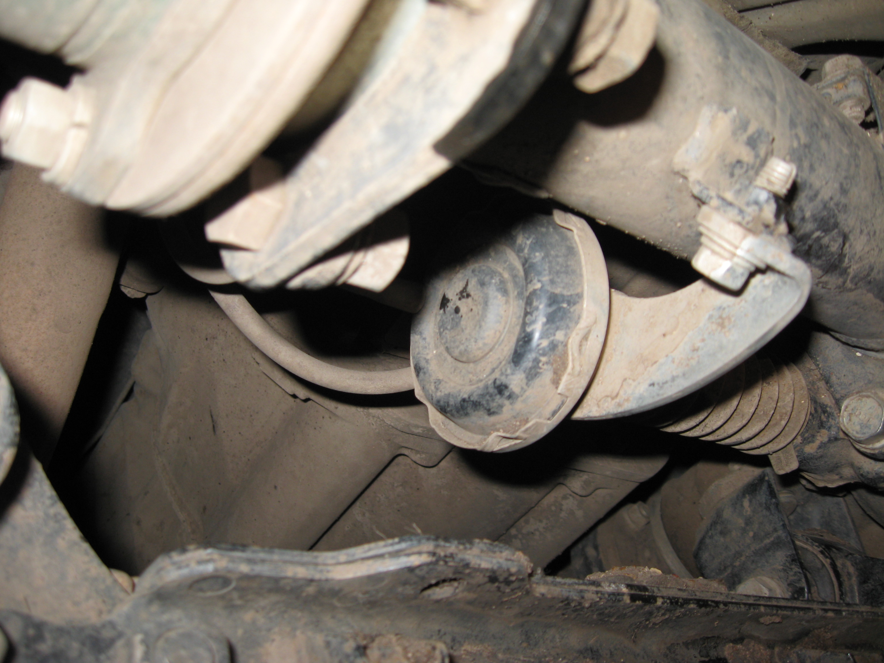

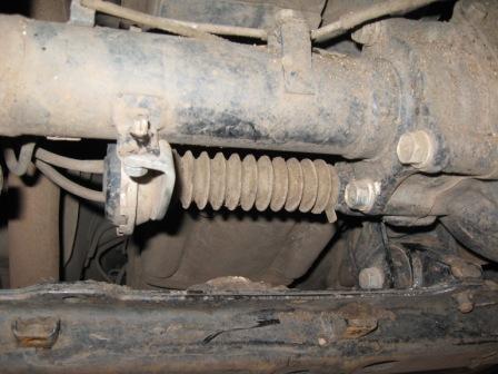

Здравствуйте,приобрел Спорта 2008г 2,5тд 116 л.с. механика,задн . редуктор LSD.При замене масла в двиг снял защиту и обнаружил ,что на переднем редукторе стоит вакуумный привод блокировки оного со всеми шлангами,все стоит в стоке-проверял по VIN в оригинальной программе(работаю в автомагазине). Вопрос такой-как он включается-автоматом чтоли? был П2 короткий , так там в салоне были клавиши блоков .
и еще -вакуум берется по схеме из общей системы

в переднем мосту нет блокировки, это подключение передка. Двойка тебе!

fedor1704 писал(а): Вопрос такой-как он включается-автоматом чтоли? был П2 короткий , так там в салоне были клавиши блоков. и еще -вакуум берется по схеме из общей системы
1) типа автоматом -рукоятка в салоне, рядом с рукояткой КП (двигаете ее и включается пер привод)
2) берется с впускного коллектора - хотите узнать больше, в верху страницы тема " Проблемы полного привода (не вкл/выключается передний мост)"

fedor1704 писал(а):2)на генераторе стоит вакуумный насос ( разбирал на П2) на МПС такой же
Правильно, и впускной коллектор никаким боком не относится к вакууму. Бензинщики по себе судят ::-D:
fedor1704 писал(а):3)больше привык все щупать и крутить руками а потом читать :*WALL*: :D
А вот это неправильно. Читайте руководство по ремонту, читайте форум, а потом будете правильно крутить руками :)
Про систему размыкания полуоси читайте тут http://pajero4x4.ru/bbs/phpBB2/viewtopi ... =31&t=5132
