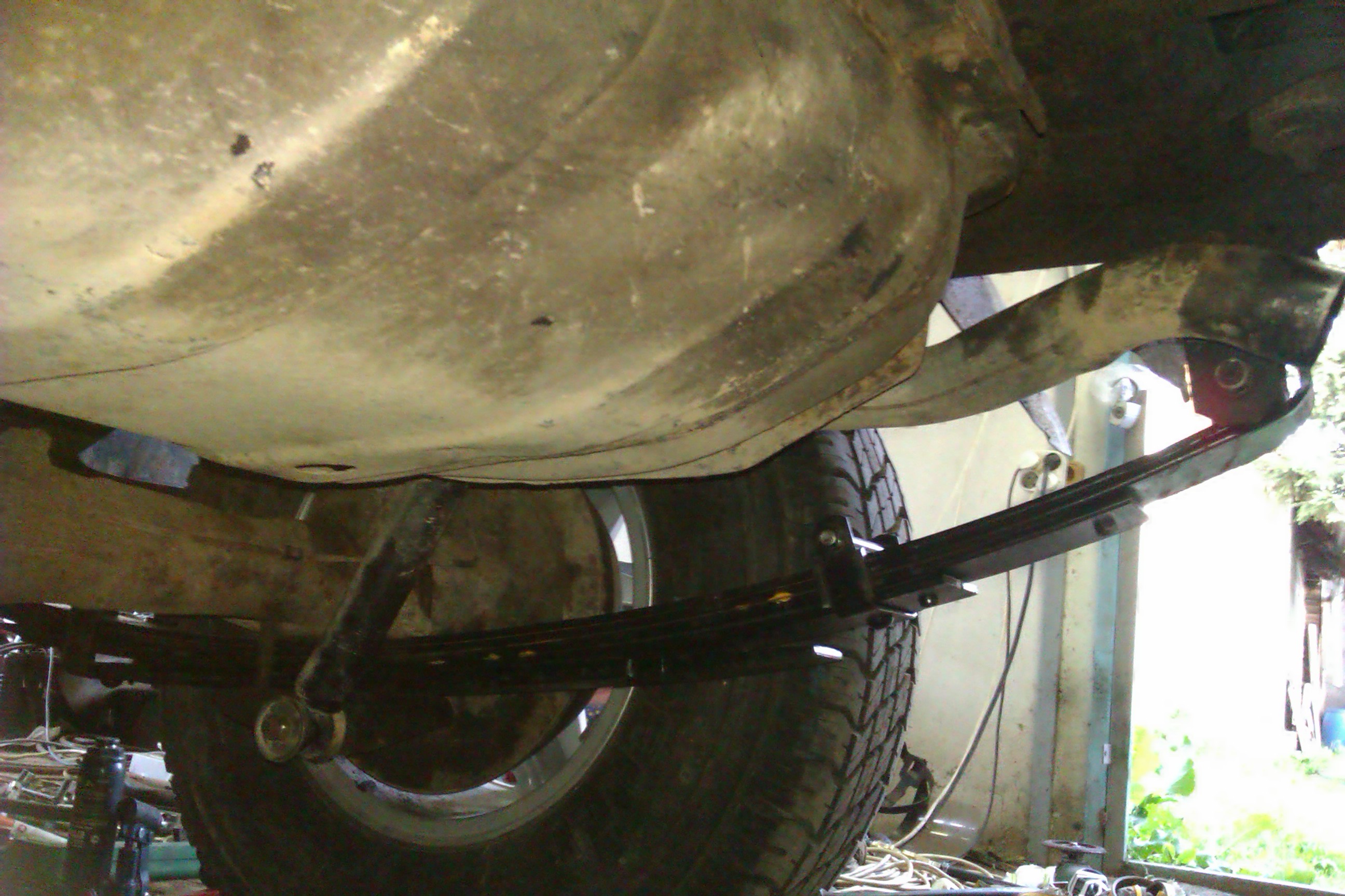

Заменил рессоры.Спасибо "Сборщику" подсказал где купить :*THANK*:
Было
Re: Принимайте П1,84г.в
Добавлено: 18 авг 2013, 22:36
trial69
Купил от П2
Пришлось выпресовать сайлент блок,т.к. на П1 втулки
И заменил стяжные болты.У родных головка болта на 14,гайка на 17.Заменил на болт с головкой на 13 и гайкой на 14.
Вообщем-вот
Добавлено: 19 авг 2013, 16:14
Pushkin
Поздравляю с новьём :*THUMBS UP*: ,Я вчера тоже седьмой лист справа извлёк,теперь везде по шесть.Теперь другая напасть,шаровые надо менять,стучит.
Добавлено: 19 авг 2013, 17:58
trial69
:*THANK*: Я шаровые весной все поменял.С верхними немного помучался.
Добавлено: 19 авг 2013, 20:07
Pushkin
Тяжело выходили?
Добавлено: 20 авг 2013, 17:58
trial69
Да.Стопорное кольцо легко снял,а вот из рычага долго выковыревал.Намучавшись с одной стороны-с другой просто снял рычаг и за пять минут выпресовал в тисках.
