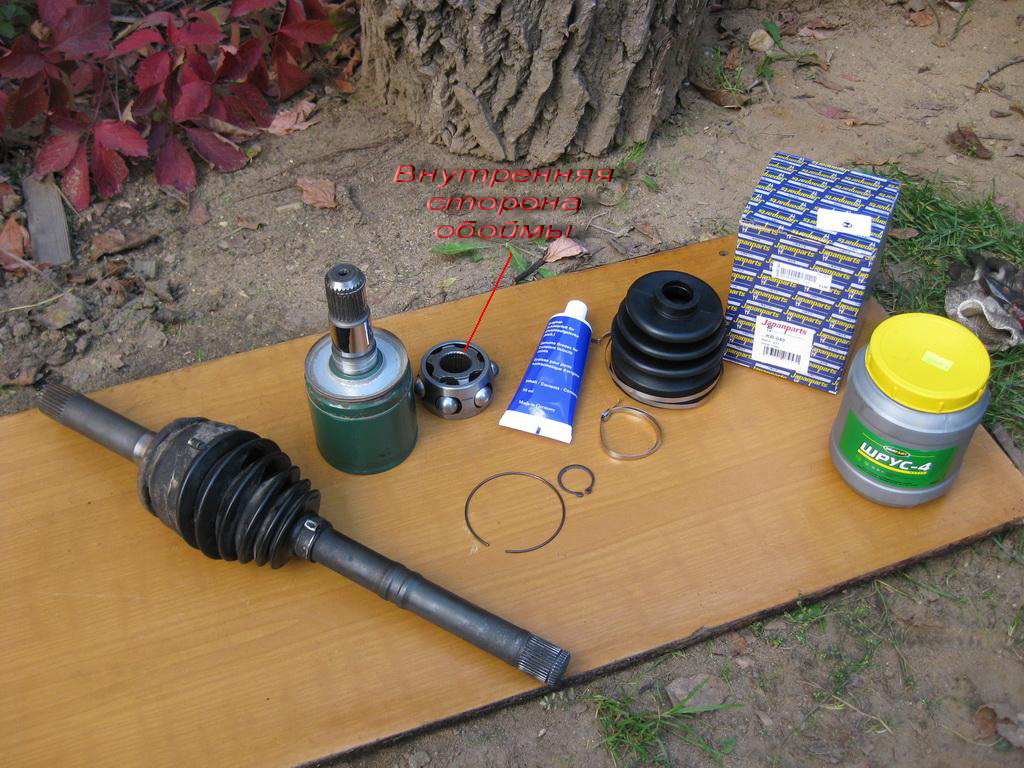

Хорошо. Тогда вот фото из спецтемы по этому вопросу, на нем внутрення сторона обоймы указана. Так у меня вопрос внутренняя - это в какую сторону?

Эта к колесу.

владимир михайлович писал(а):Эта к колесу.
Так и ставил ::-D: ! Ну а смазку, я надеюсь, подраскидает чутка, буду смотреть на люфт.
