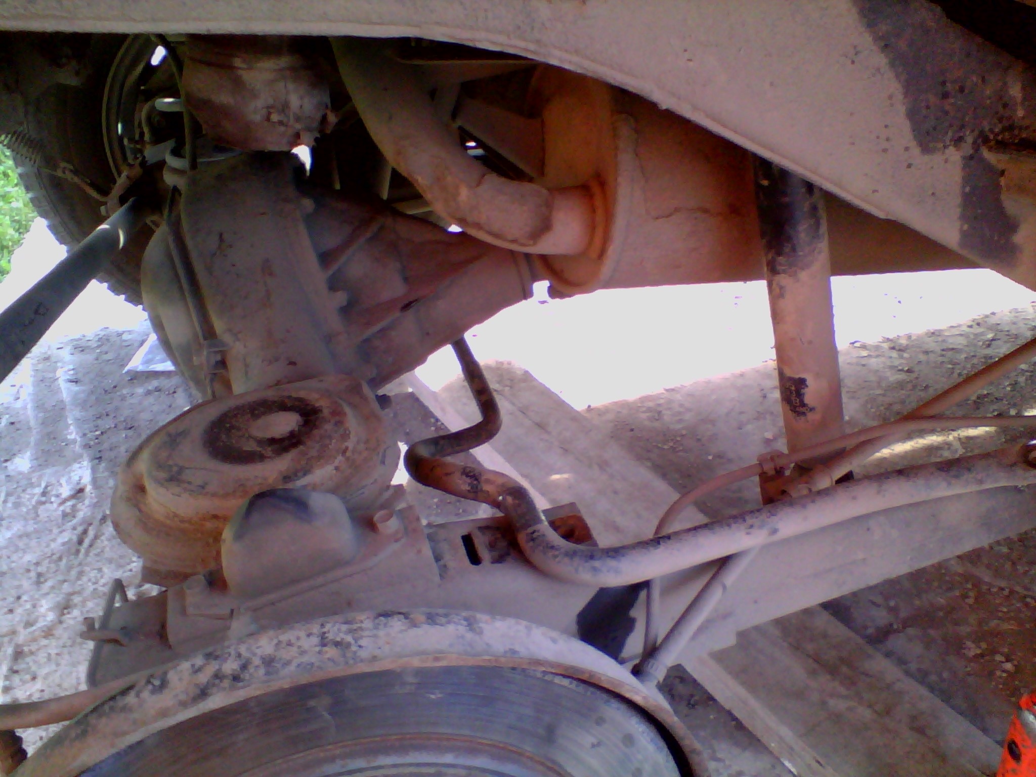

Поменял штатные пружины на Kayaba RD5964 от второго пыжа (спасибо Вавилу) На старых постоянные пробои на кочках. Сзади с слов пассажиров очень некомфортно. Старые пружины в разжатом состоянии по высоте такие же как новые. Но витков больше и пруток толще.
Старая пружина справа
Машина (зад) приподнялась на пять сантиметров. Надо будет еще торсионы подрегулировать. Пробои ушли, езда стала более комфортной. Шины 235/70r16 (стоят с покупки) теперь смотрятся еще более убого. Ищу 265/70r16. Процесс несложный. С левой провозился долго. Там тяга Панара мешает.
Пока приспособился весь мокрый был. Пружины сжал жигулевскими съемниками.
Сжимал съемниками
Сжимал съемниками
Новые стягивал ими же. Чтобы вынуть пружину пришлось откручивать оба аморта снизу. Открутились без проблем. Стойки стабилизатора срезал болгаркой. Благо новые уже лежали.
также заменил резинки стабилизатора на раме. Заодно проверил амортизаторы - живые.
Оттер от грязи - оказалось тоже Kayaba 344295. Попутно перебрал оба суппорта. Смазал направляющие, на левом поменял пыльник и поставил новые резинки на направляющие, ремкомплект уже лежал. Также поставил пружинки, которых у меня было и я их специально заказал. У меня стояли жигулевские. Машина перестала бренчать на каждой кочке.
