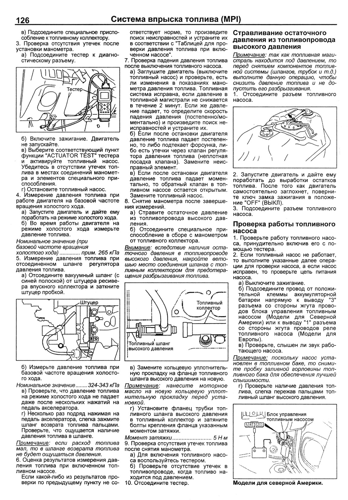

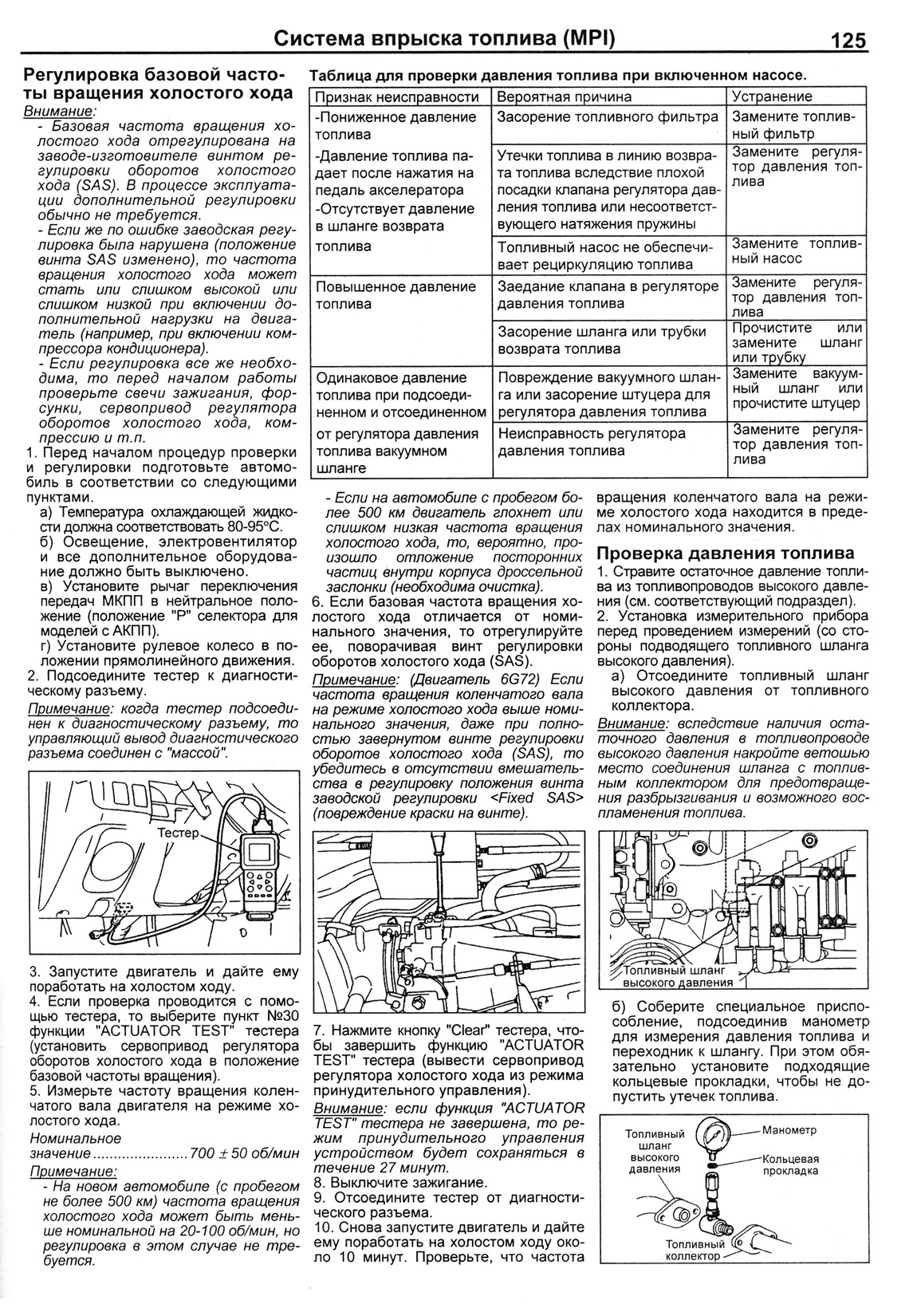

А как вы проверите регулятор давления в рампе? Куда и что подключать надо? Как вообще проверить давление в самой рампе?
Практика ( не моя ) показывает, что он ну очень редко ломается.

Сообщение 999Serj »
nivasik писал(а):
999Serj писал(а):
zasada 05 писал(а):Насос я купил фильтр поменял, давления насоса в место 5 атм. выдает 2.5 атм. чек тоже показывает проблемы с топлево-подачей.
ну вот и разобрались, низкое давление у вас, надо смотреть или сам насос или регулятор давления на рампе, может он крякнул.
читайте:

Сообщение nivasik »
Прочитал. Ясно. Но хлопотно. В домашних условиях трудно выполнимо, т. к. необходимо N-ое количество специальных приспособлений.
Я вот на одном СТО просил проверить мне давление в рампе, т. к. грешил на нехватку топлива и хотелось выяснить, насос виноват или регулятор , так они неделю ходили вокруг да около этой процедуры и так и не сделали. Выкручивали свечи, удалили катализаторы (якобы забиты (было немного) ). В итоге оказался изношен насос.
