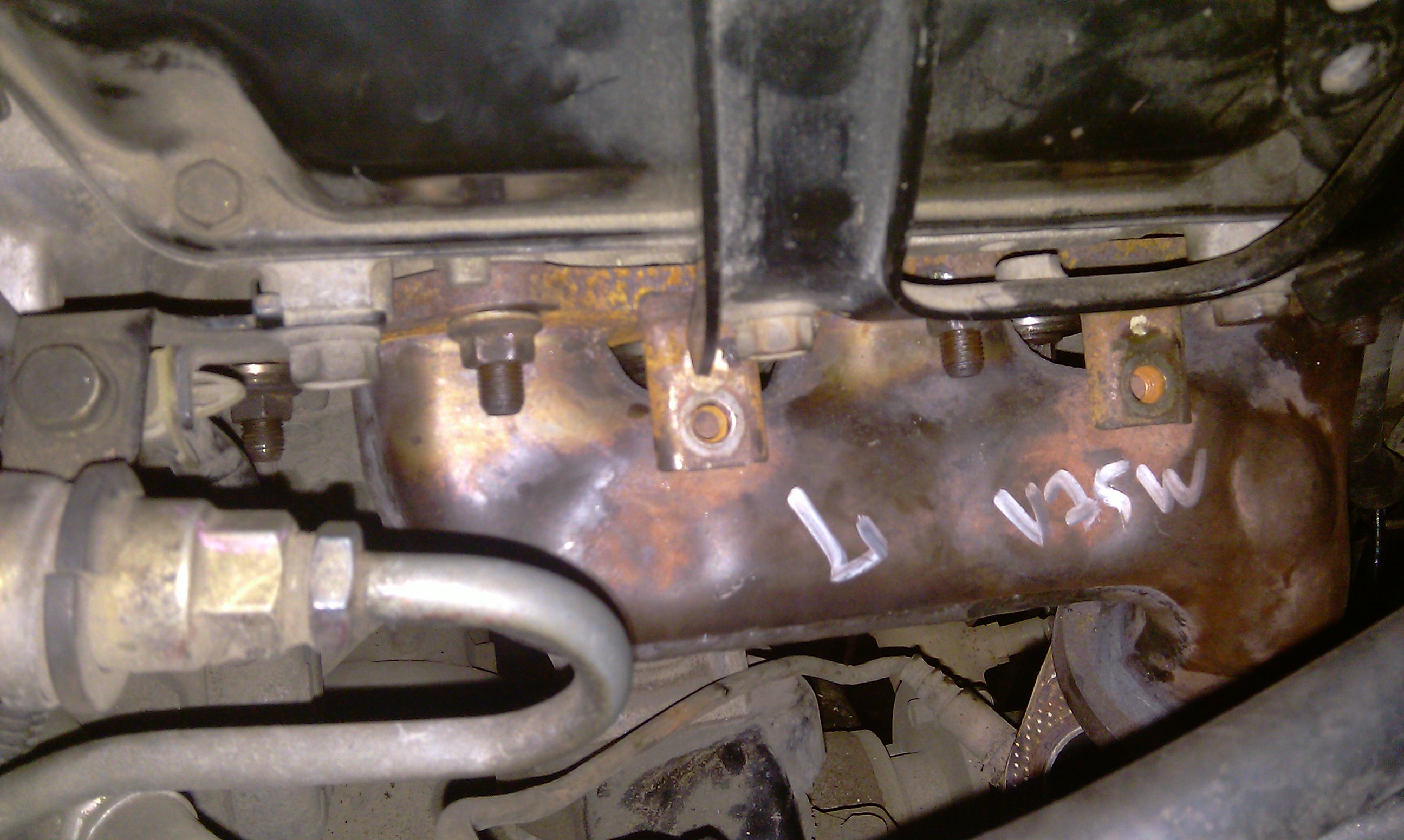

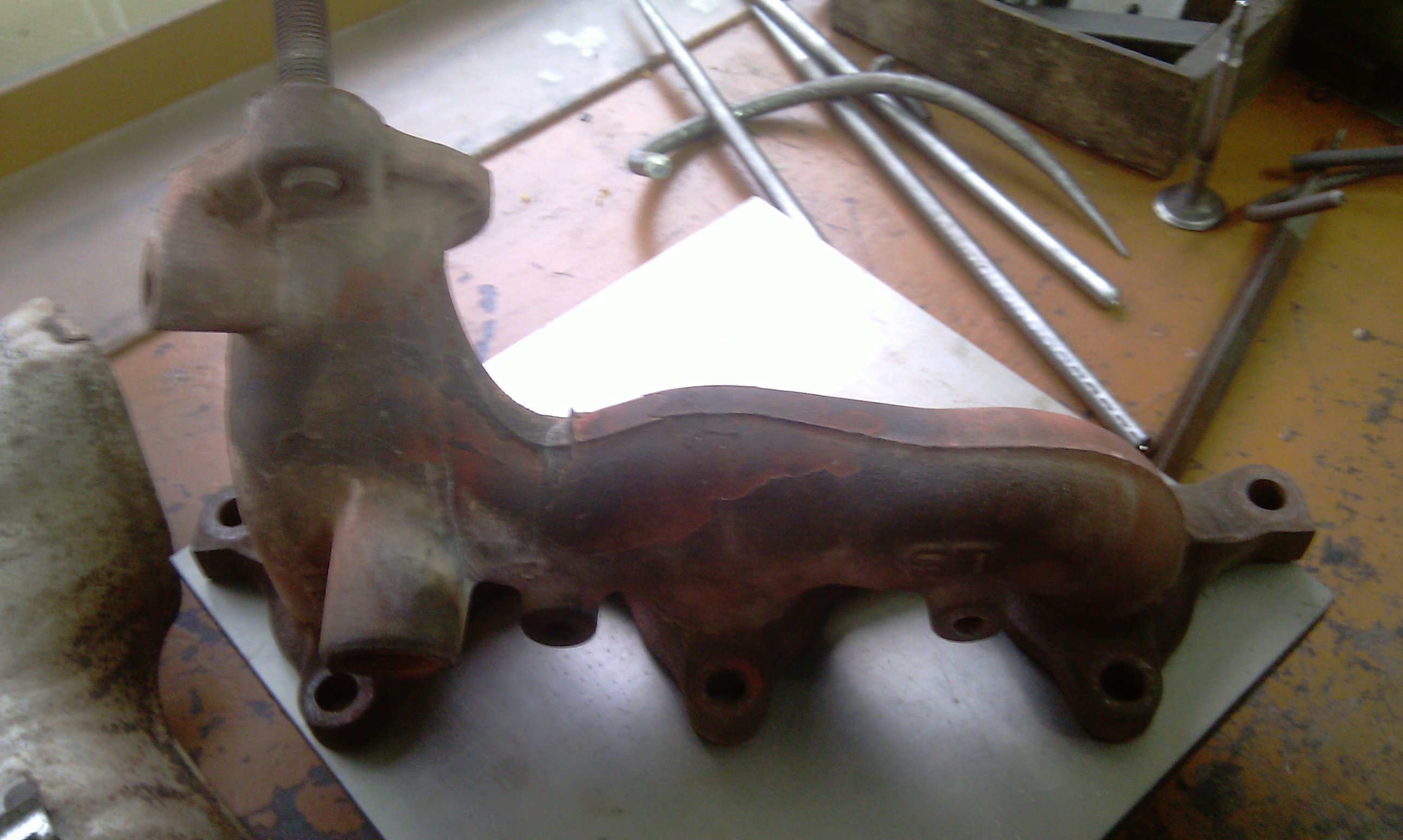

Заказал выпускной левый коллектор на монтерика, он оказался от паджеро, то есть у него нет отвестия под ЕГР, если без ЕГР буду ездить это критично или нет?

Если во всем остальном подходит, то без проблем - глушите его и все. Ну, может, поругиваться будет чеком, тогда надо будет чего-то придумать.

в том то и дело, что трубка егр без всяких датчиков стоит, а родной коллектор почти по кругу треснул в 2 местах, надеюсь не будет проблем с новым, на джидае когда глушил егр, чек молчал

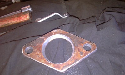

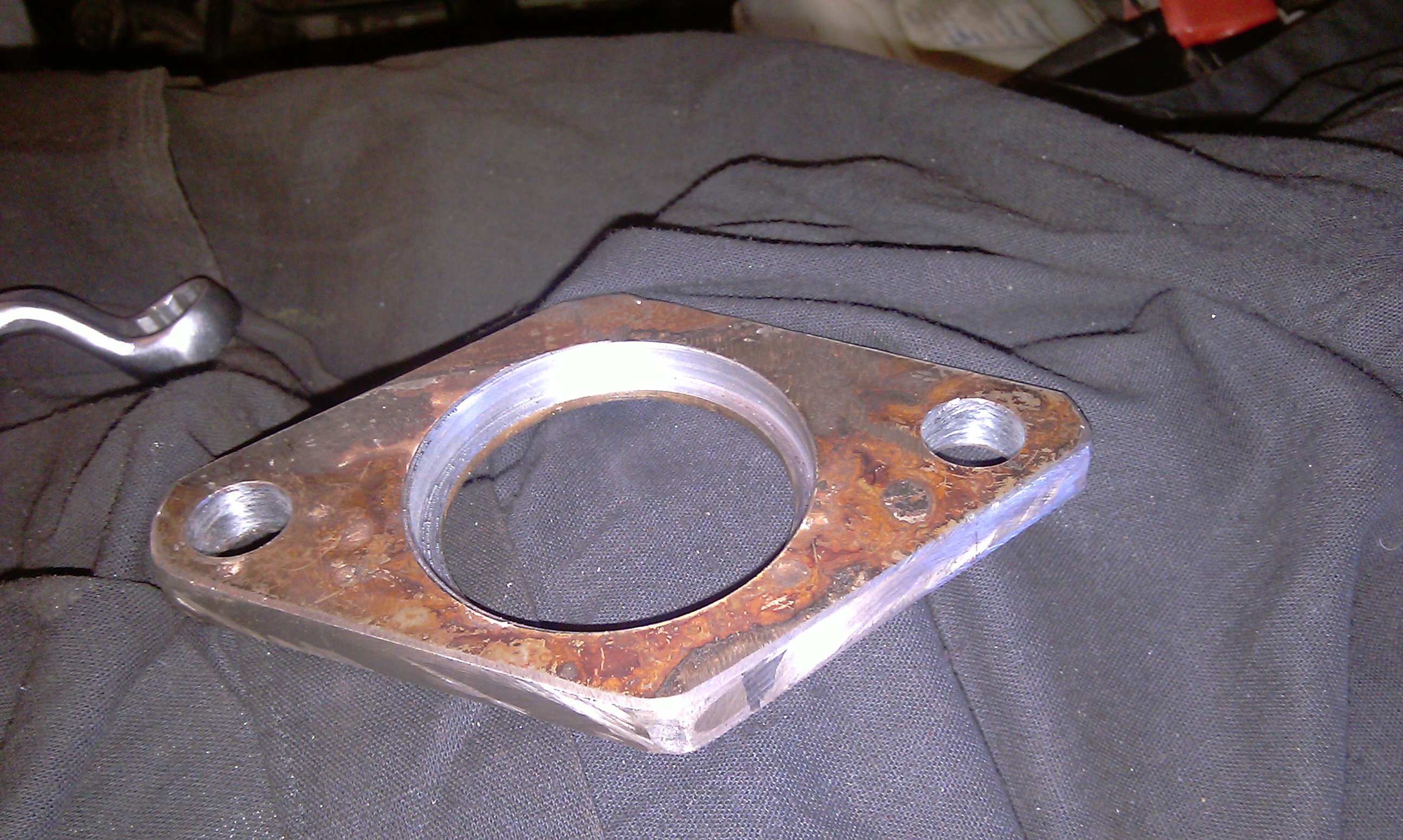

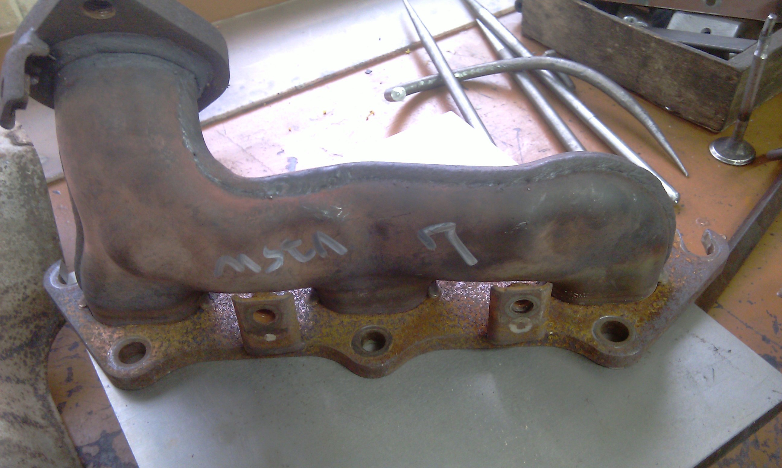

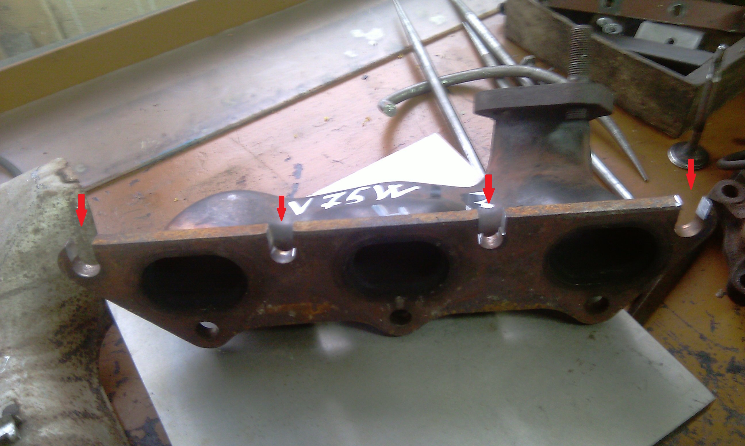

В общем поменял коллектор, от паджеры поуже немного, верхние дырки оставляем родные, а из нижнего ряда отверстий делаем пазы, я на нижний ряд поставил широкие шайбы около 35 мм диаметром толщиной 5мм, в общем встало нормально, если кто будет менять, пригодится, выложу фотку как получилось, всё лучше чем старый варить, на джидае пошли уже стальные коллектора, видимо лопающиеся чугунные уже япошек достали, кстати прокладку поставил от монтеры.

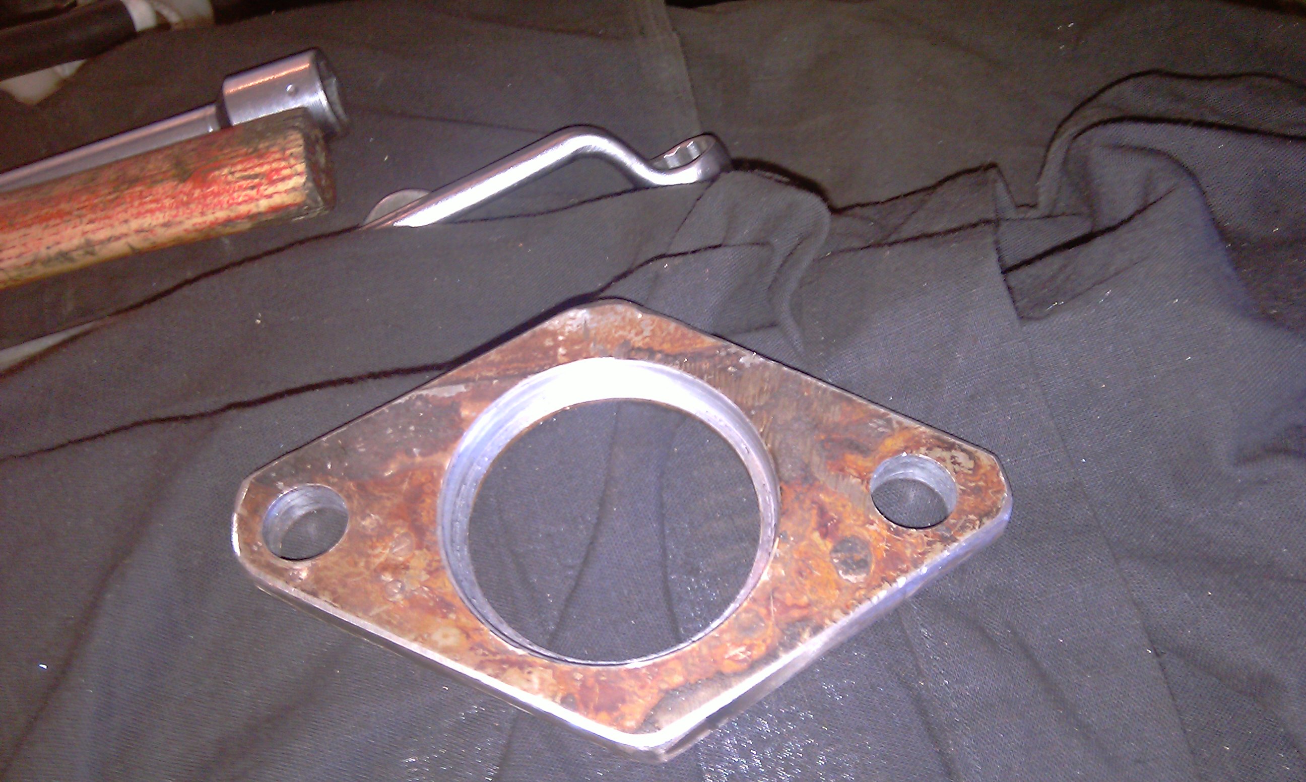

При сборке оказалось есть ещё один ньюанс - остаётся зазор между выпускным коллектором и выхлопной трубой. Я это решил проставкой в 1 см, нужно ещё буртик сделать по центру в ней, прокладку использовал от камаза и родную с другой стороны. Итого коллектор вышел с доставкой из Новосибирска за 2230 руб, ещё плюс новая прокладка с экзиста за 300 руб от монтеры под выпускной коллектор. За сварку просили больше, плюс никакой гарантии что он заново не треснет. Всем удачи.

ну, то есть, НЕ ПОДХОДИТ от монтеро на паджеро. Не у всех есть возможность че-то там пилить из 10мм железяк. А за отчет - спасиб, канешно!!!

можно вместо железки выбрать зазор из прокладок, к примеру, вариантов масса, как говорится кто на что горазд, дело то собственно в другом, когда нет вариантов с заменой родного, не считая в экзисте за 8000 руб, то можно и железяку подпилить, тем более, что паджериковский лопнуть не должен, так как стальной.

Re: выпускной коллектор на монтеро от паджеро
Победил 125 и 170 сшибки заменой кислородников передних, осталась только 431 ошибка и то не всегда, а 400 горит потому что заглушен ЕГР, так как выпускной неродной, вопрос тут возник - если она 400 горит из-за заглушки во впускном коллекторе, может сделать в заглушке отверстие?
Поставил себе от Пыжика, на нем не трубки ЕГР, через день заогрелся чек, сбрасывал, помогало не на долго. Та же фигня, решил заказать родной коллектор! Сейчас у меня ошибки: Р0174, Р0171, Р0401, Р0301
