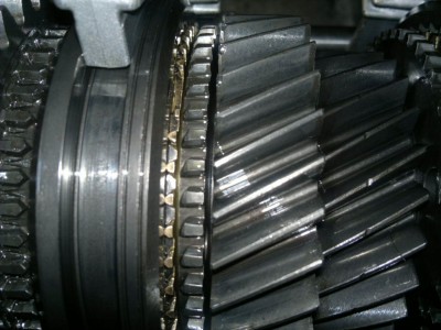

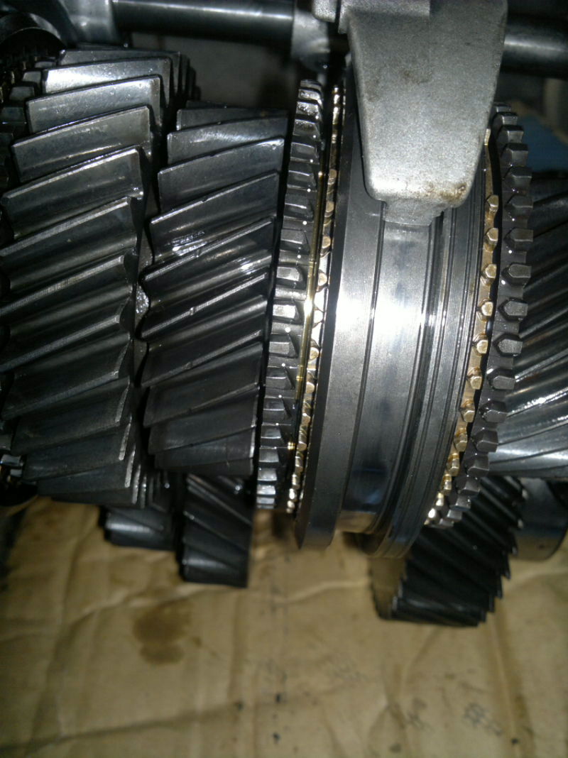

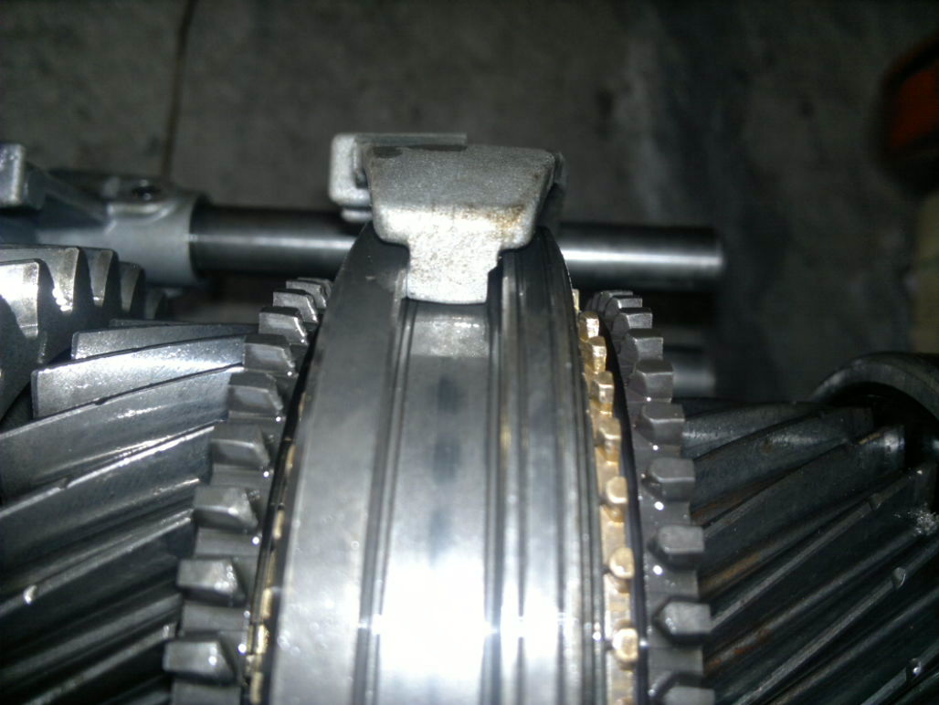

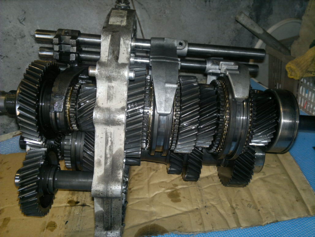

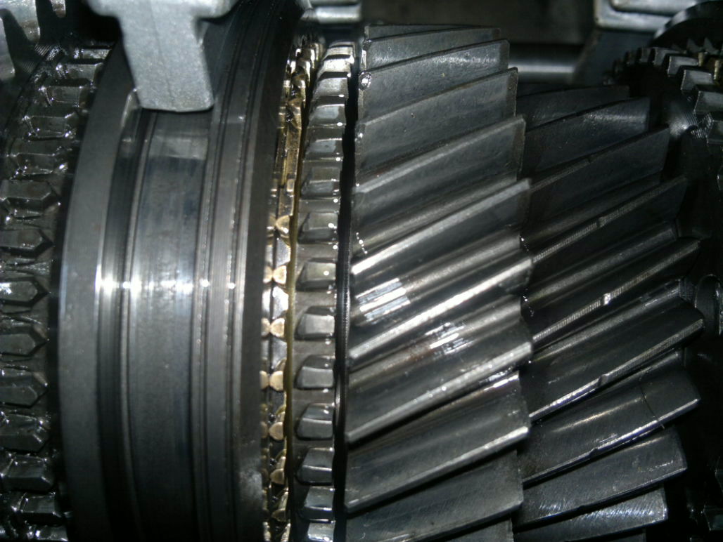

Всем доброго времени суток!
У Эвы отработала сцепа, решил не ограничеваться просто заменой диска сцепления, корзины и выжимного.
Плохо втыкаются скорости с 1. на 2. , а 3-я передача , под нагрузкой, выдает звук бульдозера - решил разобрать КПП.
Пока определил износ на 2 и 3 передачах. Синхроны вроде не сильно сточены. Хабы нужно снять, чтобы увидеть в каком они состояние, сбоку смотрел, вроде сколов нет.
Вилку 3 и 4 передач подъело. Только не пойму, почему со стороны 4 передачи?! - с ней проблем не было.
Коробки ни разу не разбирал. Подскажите, куда смотреть, на что обратить внимание?
Посоветуйте спец инструмент! - клуч на 41/46 уже нарыл.
Подшибники как снимать? - их можно тянуть за внешнюю обойму?
Можно смело заказывать шестерни 2 и 3 передач? что еще? - очень важно знать, т.к хочу отправить часть запчастей морем, чтоб потом не отправлять тяжелую посылку EMS.

Просто напишите:подшипники можно снимать за наружную обойму,износ вилки-осевой люфт,покоцаные шестерни менять.Разобрать полностью потом дефектовка.
