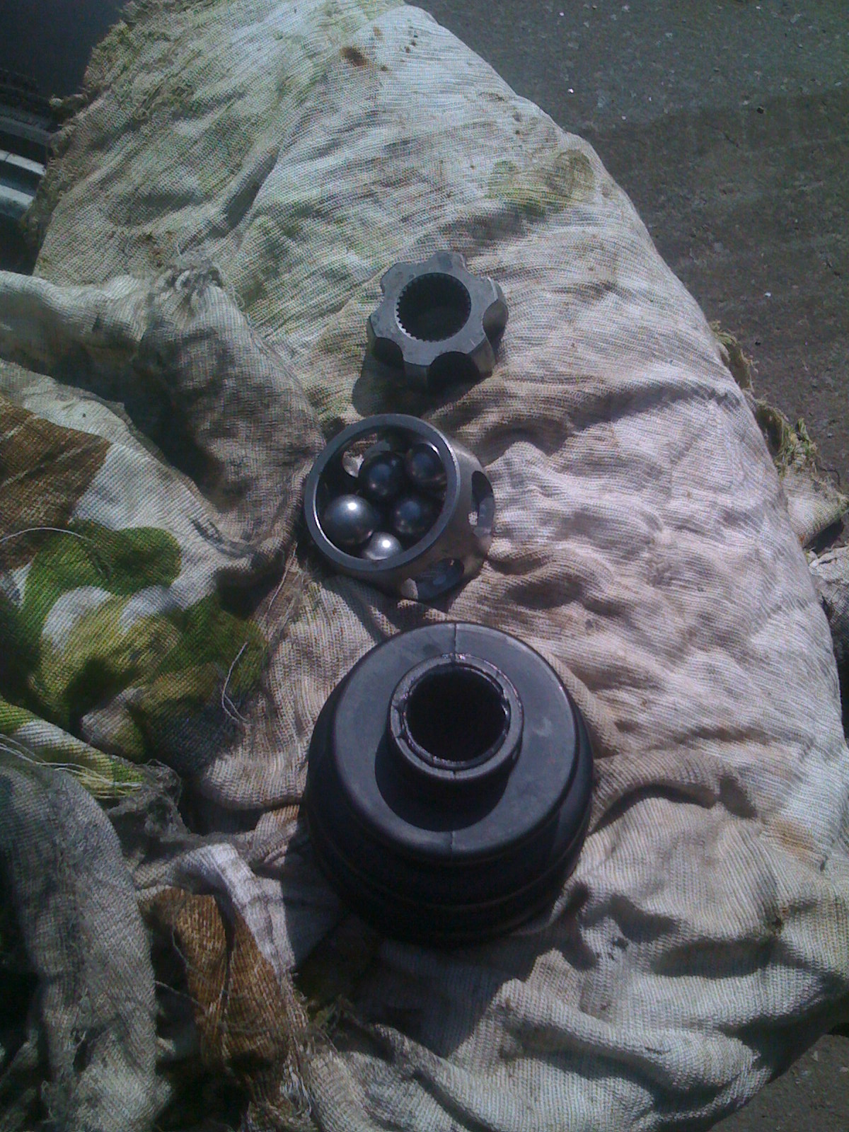

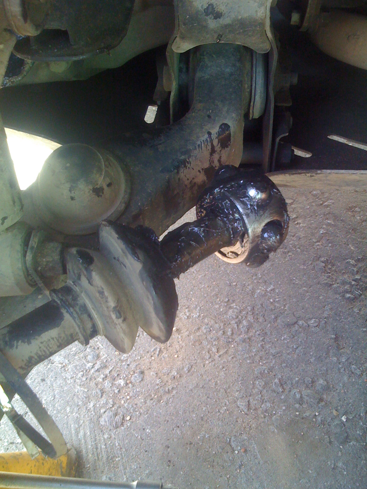

Решил поменять пыльники внутренние так как порвались.
по правой стороне:
1) домкратим
2) снимаем колесо
3) отворачиваем 4 болта крепления шруса внутренние
4) отварачиваем 2 болта верхниго рычага
5) отодвигаем старый пыльник на себя
6) вытаскиваем стопорное кольцо в гранате шруса
7) вытаскиваем всторону шрус
8) отверткой плоской выковыриваем шарики
9) снимаем стопорное кольцо на кончике шруса
10) отсоединяем звездочку
все промываем и собираем в обрантой последовательности

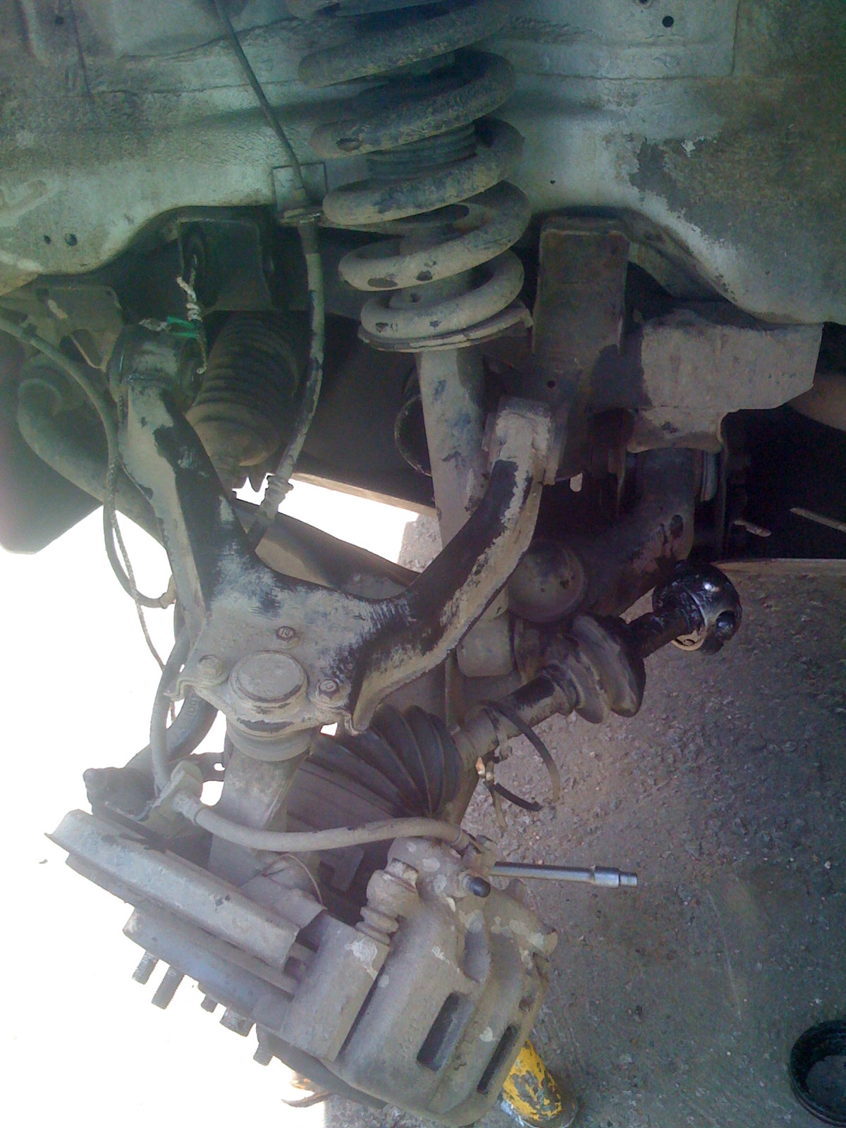

по левой стороне:
1) домкратим
2) снимаем колесо
3) отворачиваем верхний рычаг
4) отсоединяем тормозной шланг от рычага верхнего
5) снимаем старый пыльник на себя
7) вытаскиваем шрус на себя и в право
8) подвязываем верхний рычаг что бы не в натяг был тормознй шланг
9) отверткой плоской выковыриваем шарики

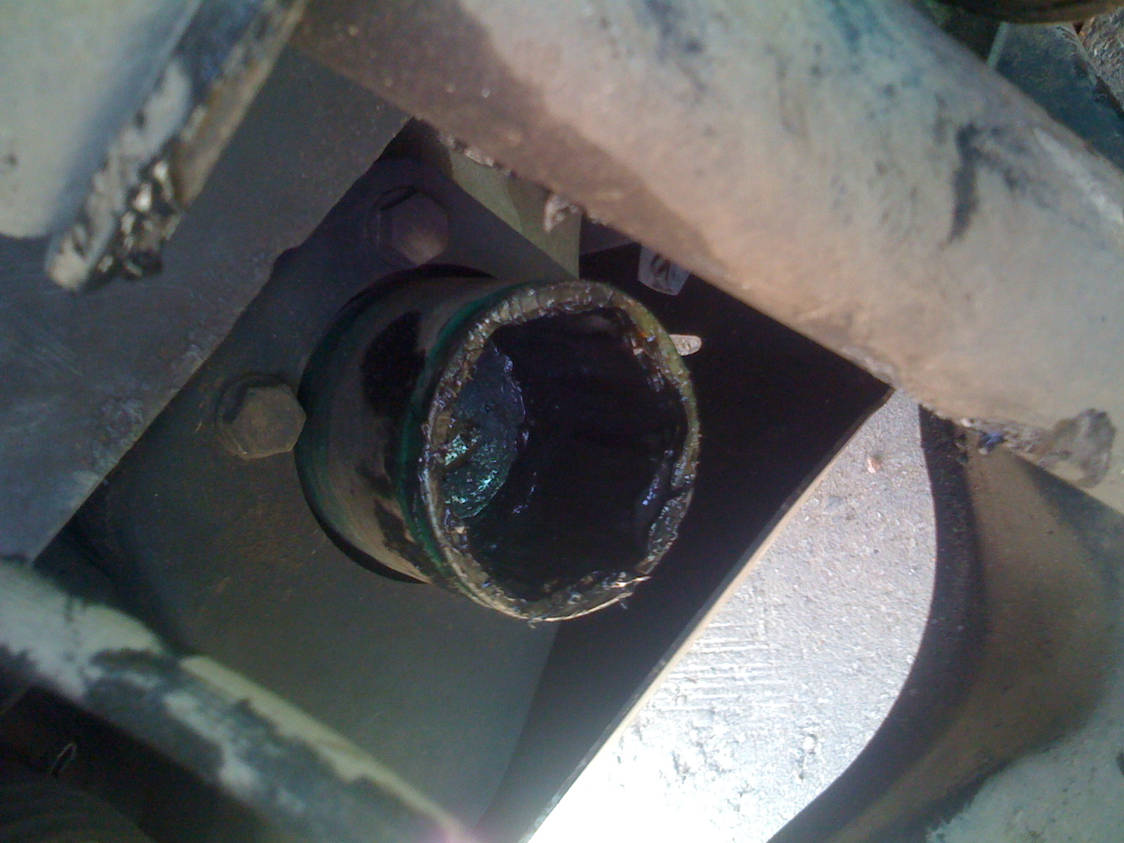

Re: Замена пыльников шруса внутренних без слива масла
У меня пыльники не успели порваться, еще только пошли сильными трещинами. Смазка внутри была чистая, хотелось ее сохранить. Предварительно по-максимуму убрал грязь и пыль в зоне работы щетками и тряпками (компрессор лучше), протер снаружи пыльник. После разбора внутреннего ШРУСА обмотал внутреннюю обойму вместе с шариками полосой стрейч-пленки для защиты от пыли и утери шариков, потом снял стопор и стянул внутреннюю обойму. Осторожно, вначале не идет, потом почти "выпуливает", желательно не упустить в грязь! Но даже в этом случае пленка служит защитой. Отложил в чистое место и туда же чистую емкость (крышка от карбклинера) с собранной с внутренней поверхности старого пыльника смазкой. После замены пыльника при сборке посадил на место внутреннюю обойму, стопор, снял пленку (на ней минимум смазки), обмазал частью собранной смазки (остальное внутрь гранаты), собрал гранату, закрепил новый пыльник. Со второй стороной также. Этот способ может пригодиться при отсутствии хорошей смазки. За год проблем не обнаружено. PS Смазка новая была, но не было уверенности в качестве.

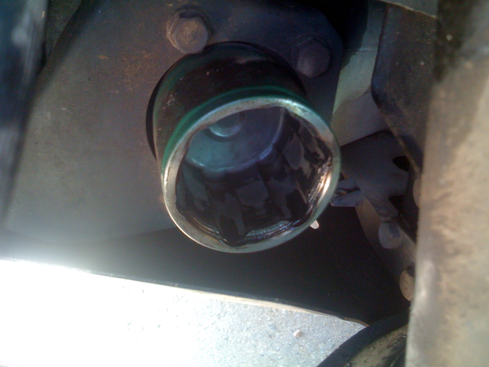

Интересно, если одну сторону задрать домкратом масло все равно польется? Сальник хочу заменить...
п.с. я откручиваю не рычаг, а шаровую 3 болта.
Да от-туда вообще ни чего не должно литься! Уровень масла ниже чем сальники приводов. Посмотрите на заливную пробку, где она и где сальники

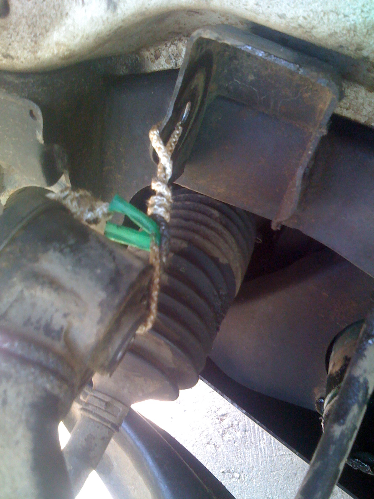

Вот кто бы еще посоветовал как наименьшими телодвижениями сменить левый пыльник рулевой тяги.
И чтобы сход не сбить при этом...

Отмечаешь (хоть фламастером, хоть надфилем, хоть скотчем мотани колечко)) где находиться контргайка рулевого наконечника. Распрягаешь тягу и палец, откручиваешь её (и гайку тоже сворачиваешь с тяги). Всё. Стягиваешь старый пыльник и одеваешь новый. Потом всё на родину возвращаешь. Пыльник левый у нас длиньше чем правый (кажется)
Ну, собственно, так и делается везде.
Скорее я даже хотел просто услышать напутствие опытного человека
А пыльники да, разные немного. Левый и правый.

Заменил сальник левый, масло нужно сливать. Оно там почти до уровня привода, без привода еще не выливается, а без сальника уже потечет.mservis писал(а):Интересно, если одну сторону задрать домкратом масло все равно польется? Сальник хочу заменить...

проще открутить один болт на верхнем рычаге, кот со стопором у сайлента, а те 2 болта вроде как развальные

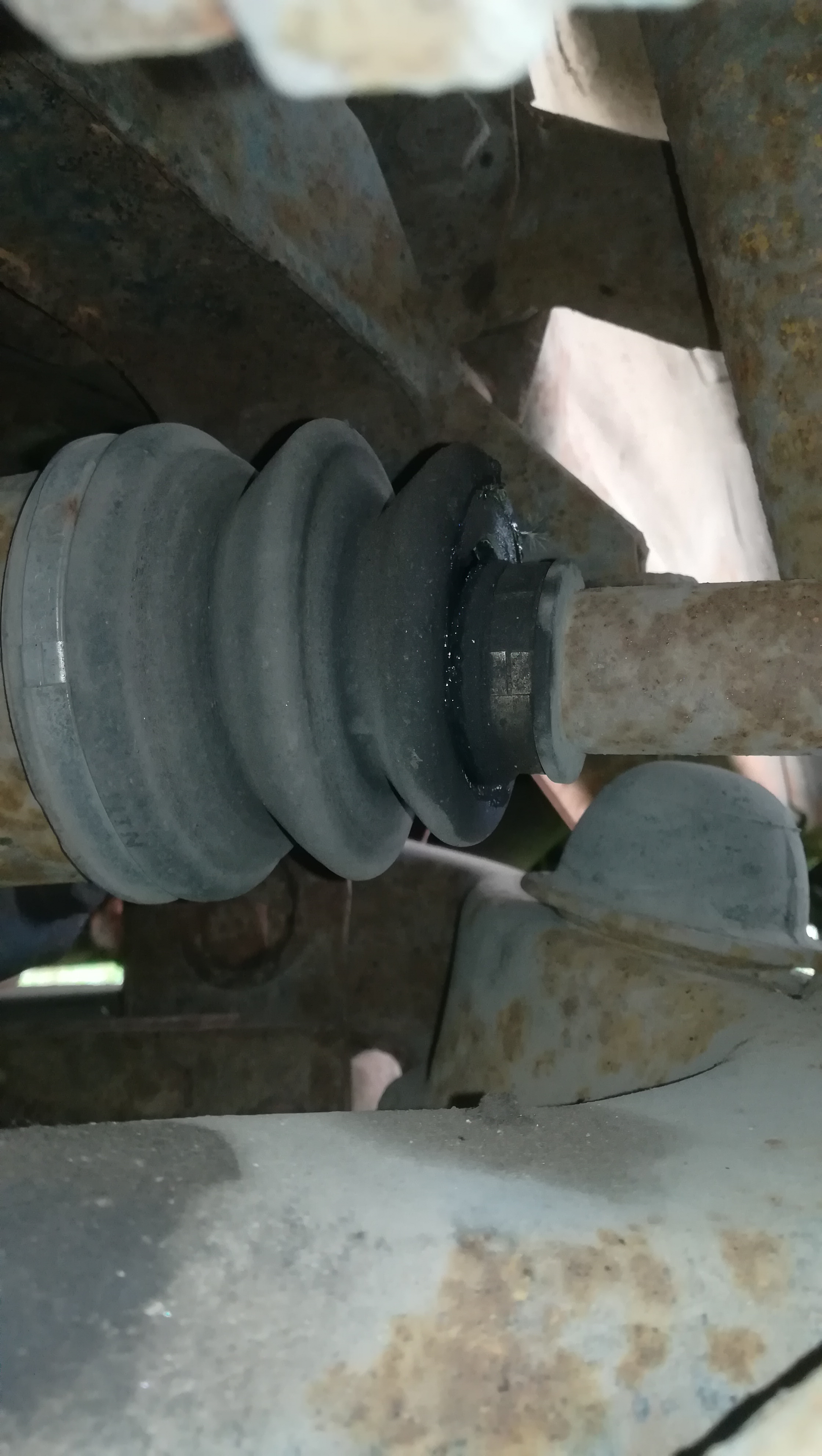

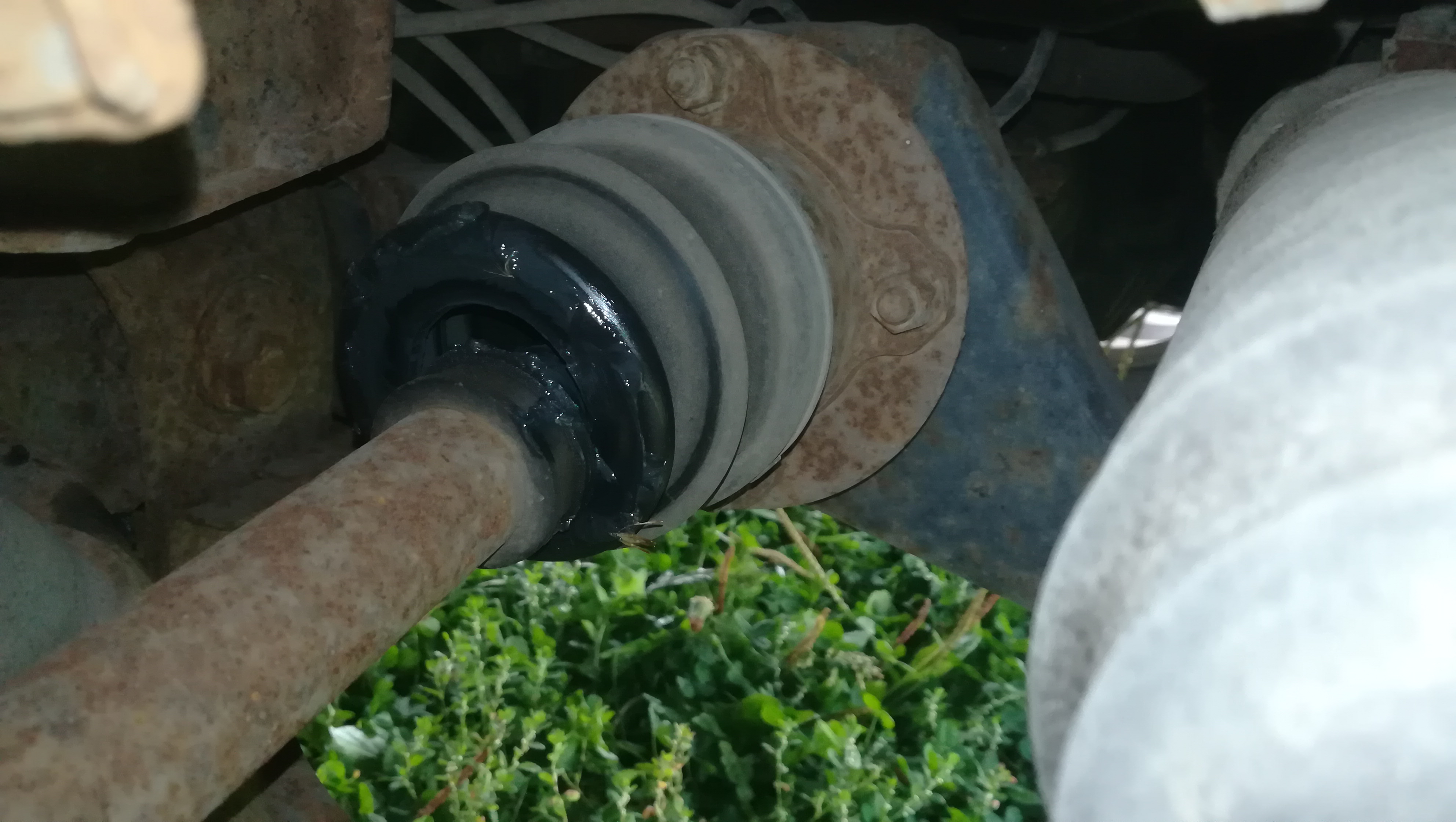

Всех горячо приветствую!
Приподниму тему замены передних внутренних пыльников ШРУС на Pajero 3.
Случайно обнаружил, что они, оказывается, порвались симметрично ни с того ни с сего (вернее, предполагаю что причиной была поездка в -26 прошедшей зимой) и озаботился выбором новых пыльников. Не знаю, были ли это оригинальные пыльники - достались стоящими на машине от предыдущего владельца. Достаточно толстая резина с маркировкой NTN 17-28 BJ95.
Если кому-то для статистики: на этих пыльниках я проехал с момента покупки машины за прошедшие 13 лет примерно 80000км. Лифт небольшой "стандартный" - пружины и проставки 1см.

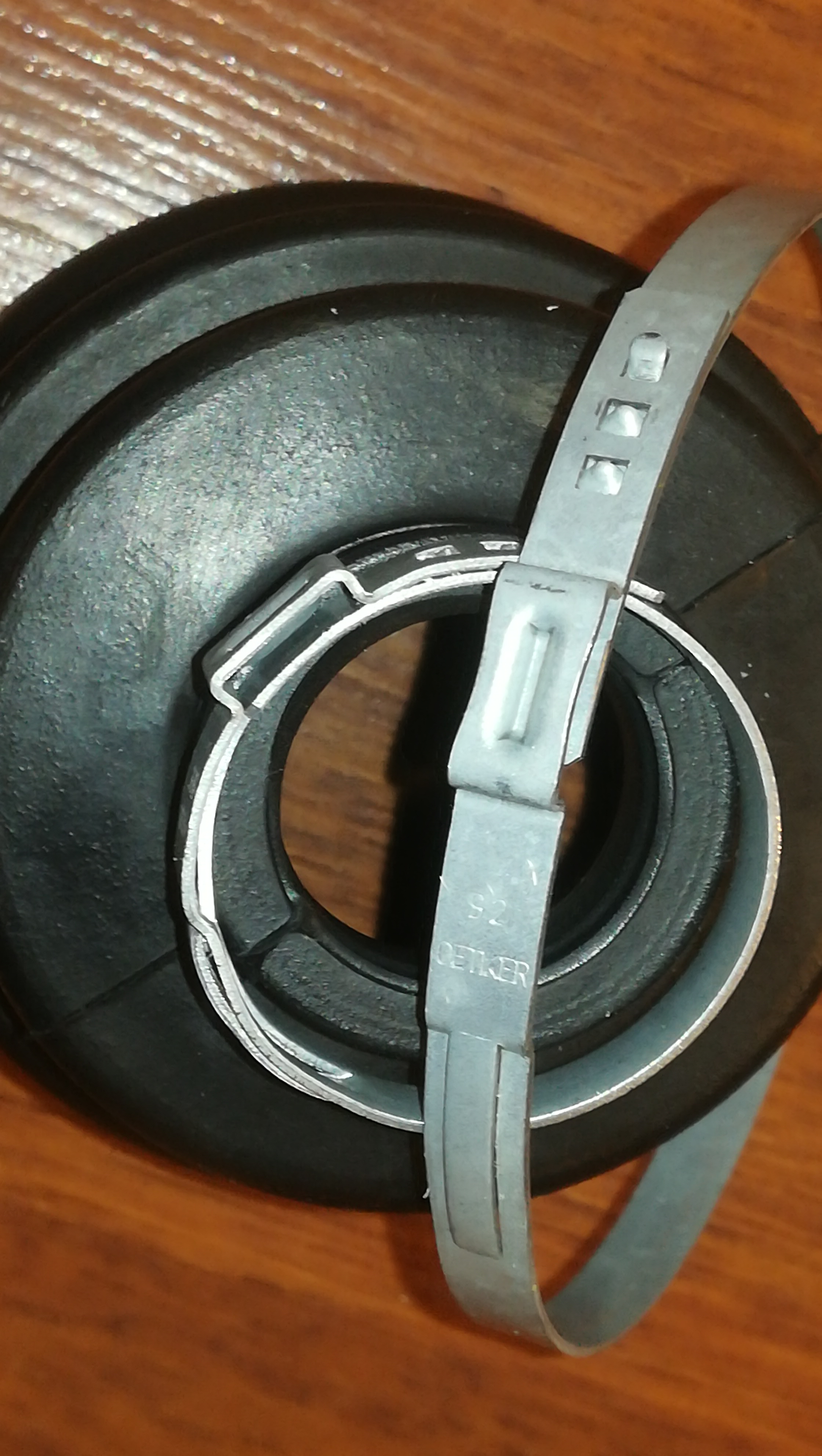

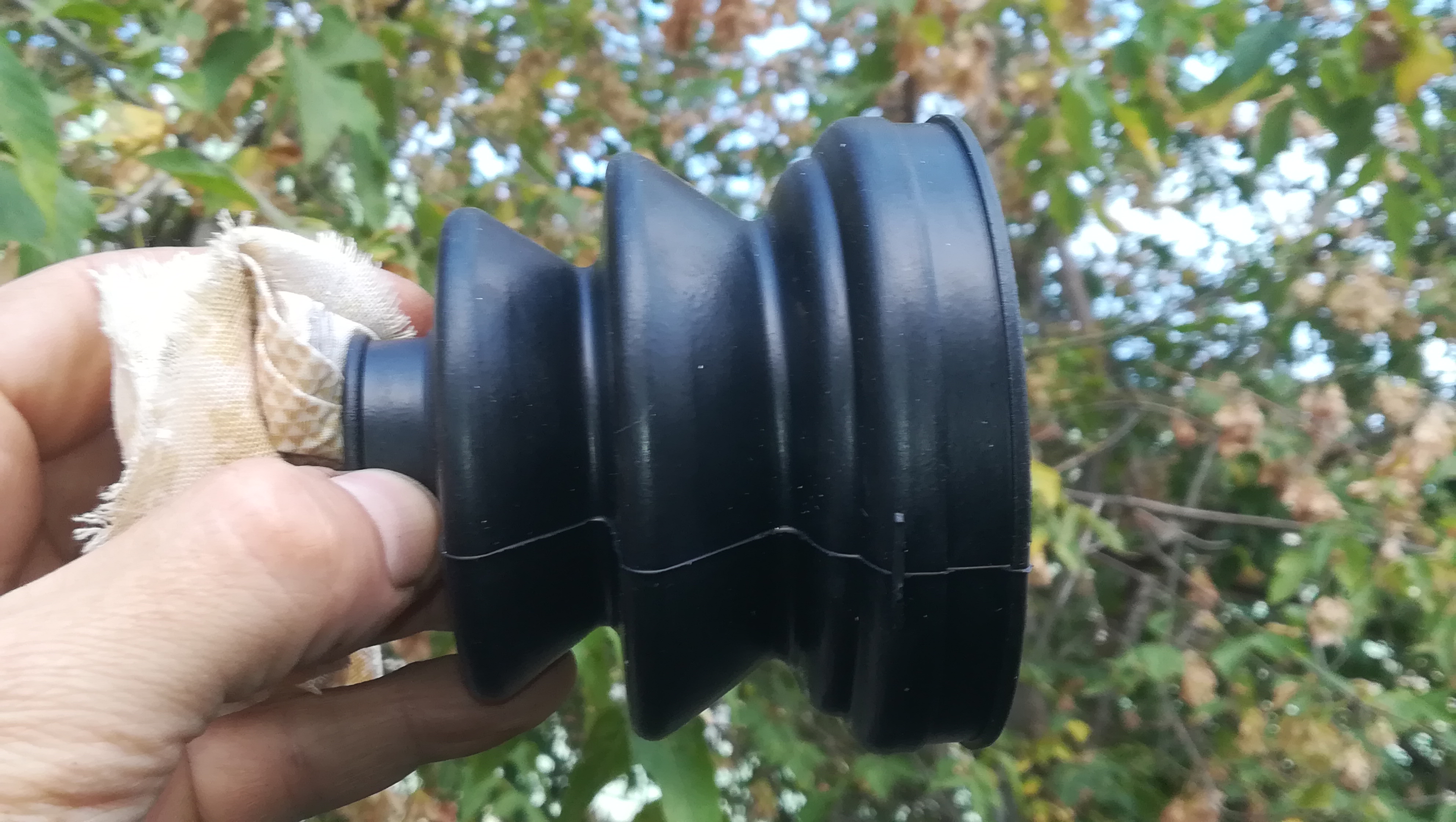

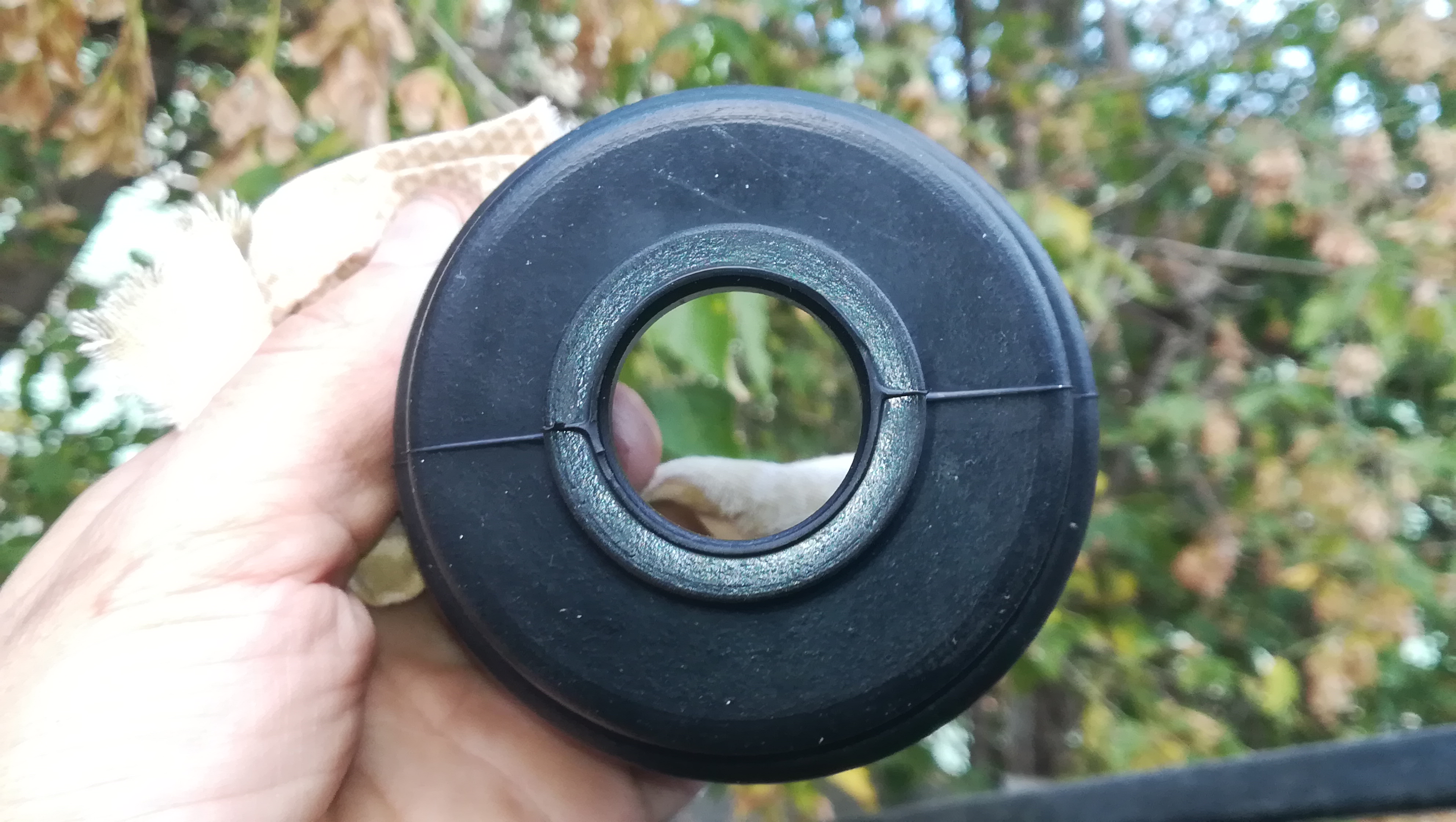

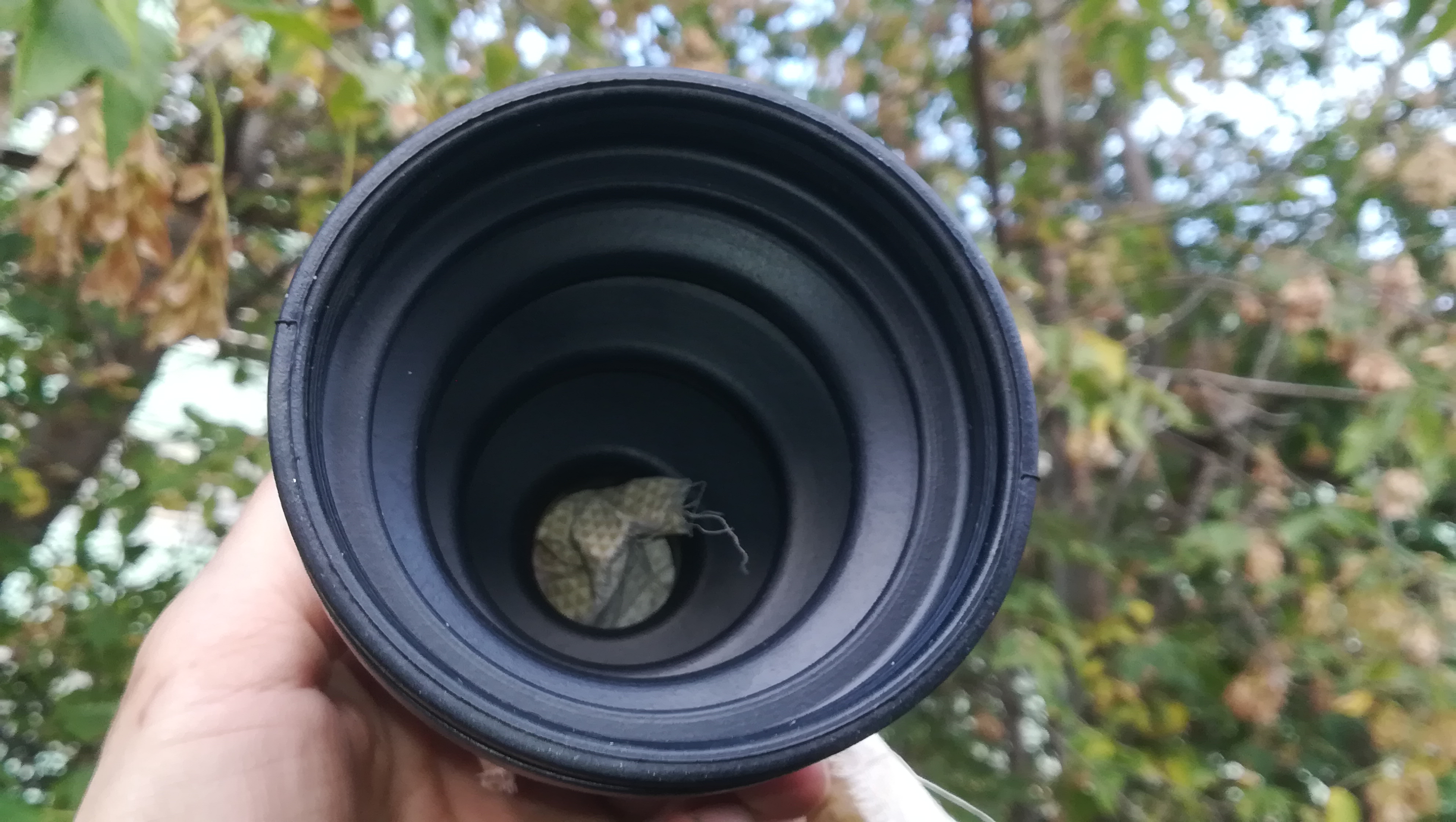

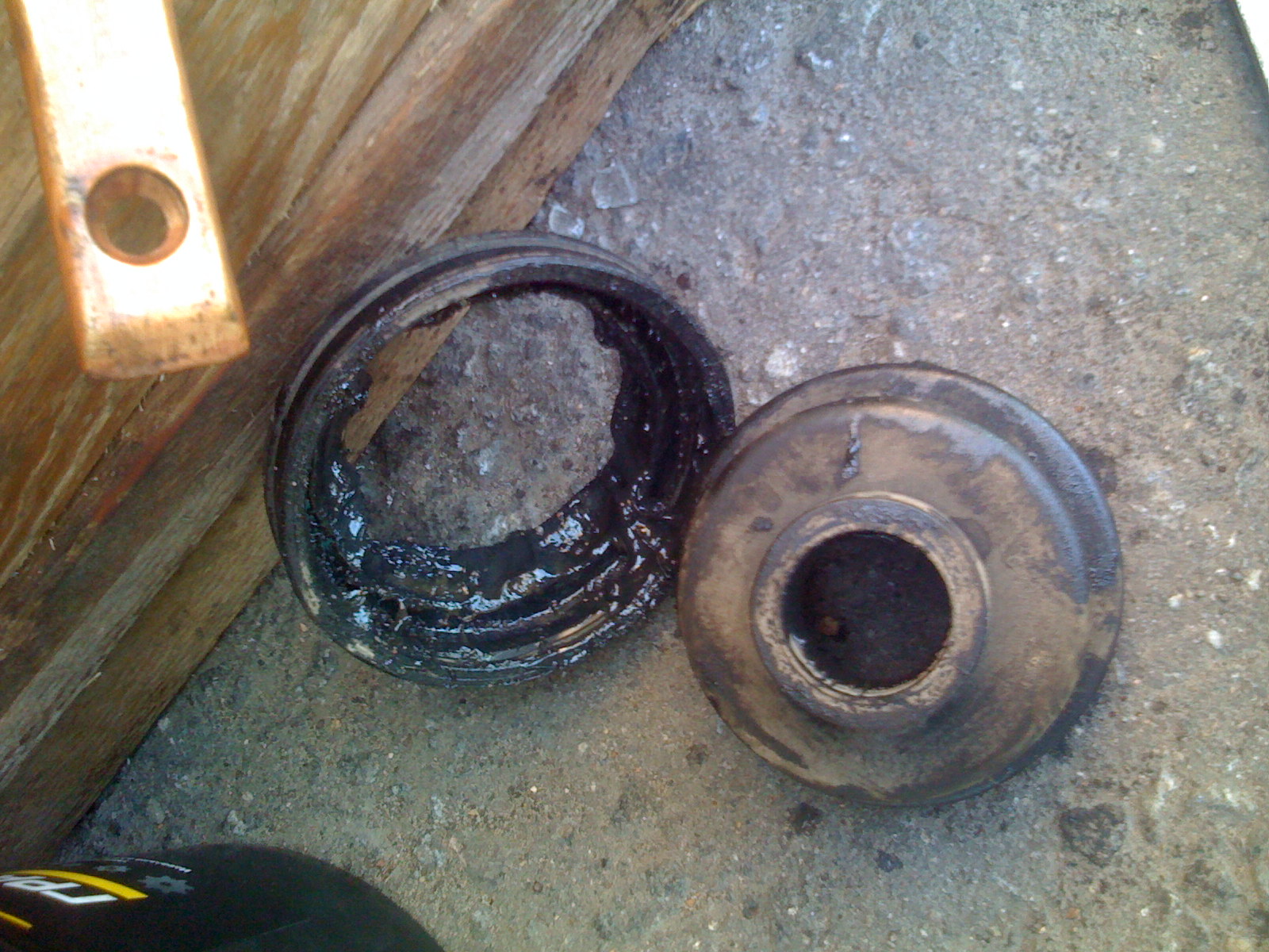

Теперь сам вопрос - подобрал по каталогу GKN пыльники 304150, приобрёл. Почему GKN - не знаю, вроде европейская контора, приобретал когда-то что то этой фирмы, не расстраивался. Не очень дешманские и не очень дорогие. 1400руб за 1 комплект (пыльник, смазка и 2 хомута).
Тоже резиновые. В общем хрен знает должно так быть или нет - вообще не обнаружил никакой маркировки на пыльниках. Прям совсем никакой. Вот это показалось странным. Может кто-то знает, похожи на оригинальные GKN или вообще рядом не стояли?

NTN это оригинал. Производитель самого шруса тоже NTN. Пыльник выглядит не очень. Я бы взял Maruichi. Их рекламируют как нормально работающие до -50. Так и есть. Проблем с ними нет в лютый мороз много лет. Смазка скорее всего молибденовая, черная такая. Сколько с ней не сталкивался и кастрол и мобил и другие бренды... это убийство шруса. Тем более для внутреннего шруса типа трипоид она вообще не подходит. Японцы не применяют с завода такие смазки. Только на основе лития. Такая смазка она скорее как абразив работает. Реально. И не противостоит влаге. Капля влаги или просто конденсат внутри шруса и он превращается в ржавые опилки за пару дней. Она не противостоит коррозии а усиливает её. Использую смазку Хадо Шрус. Она не дешевая. Она максимально по консистенции близка оригинальным смазкам, но ещё и восстанавливает износ. Если люфт большой можно в неё добавить Ремонтной смазки. И всё зашибись. Да на весах взвешиваешь и добавляешь сколько указано в мануале.

А где вы смогли найти во внутреннем шрусе... трипод, стесняюсь спроситьMichael7777 писал(а): ↑25 сен 2024, 07:47 Тем более для внутреннего шруса типа трипоид она вообще не подходит

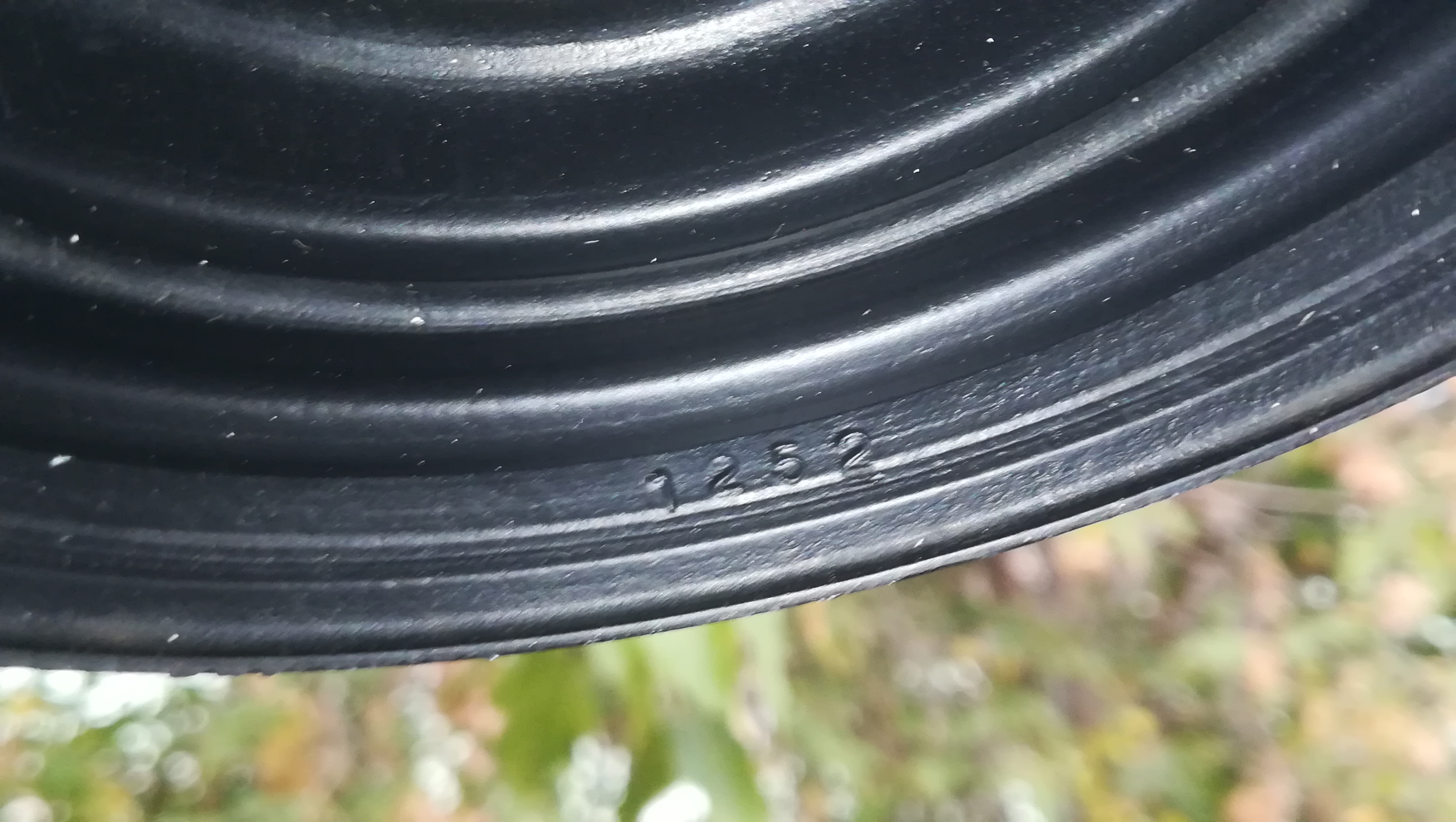

А что именно "не очень"? Какие отличия моего образца от вашего GKN Lobro? У вашего есть маркировка на резинке?
Michael7777

Ну может и не трипоид. Ошибся. У меня не один авто. На этой я менял. Maruichi. Маркировка есть. Написано Made in Japan и был какой то номер.

Ну, если есть маркировка на каком-то пыльнике, то это не значит что другой производитель маркирует так же. Мне вот именно и было интересно как gkn маркирует свои... А на счёт Maruichi - да, видел, но стоимость в 500 рублей (значит на заводе отпускная доллара 2 за пыльник максимум) говорит о том, что его в соседнем подвале с febest'ом клепают 300%, не рискнул его приобрести.
Ладно, понаблюдаю. Пыльника NTN почти на 18 лет хватило так то. Даже если GKN на 10 лет хватит - не расстроюсь.
