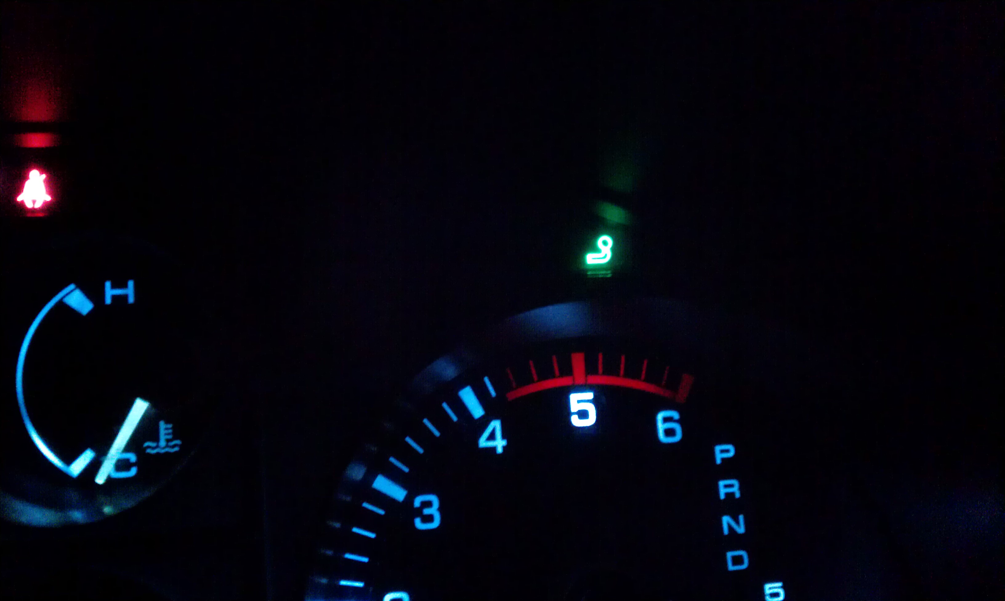

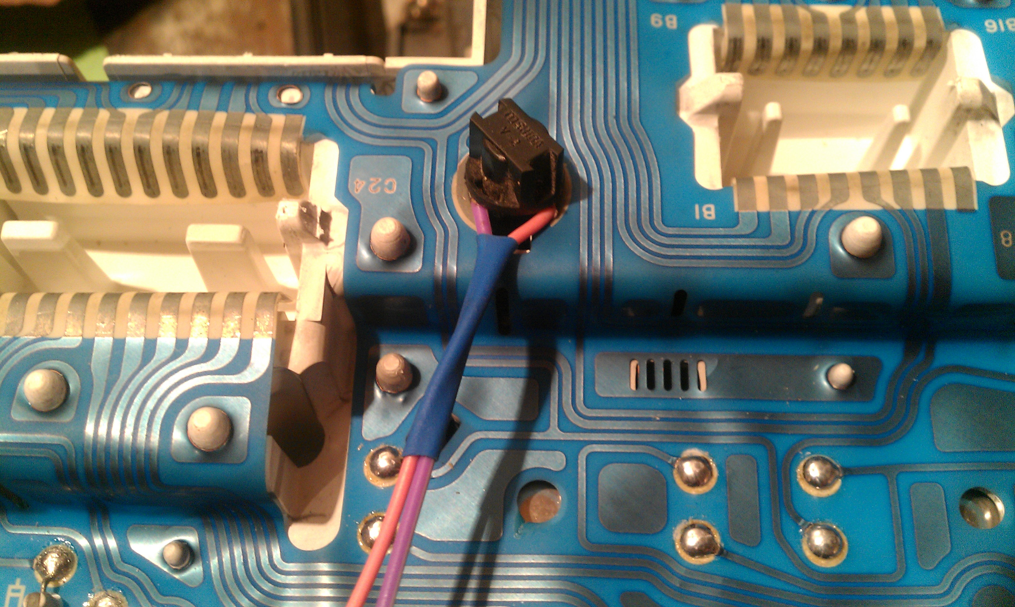

Всем привет,на сколько я знаю на п3 1999-2003 года при переводе селектора акпп в режим спорт на табло тухнет лампочка D и горит индикатор включенной скорости,(у меня по крайне мере так!) но у меня на табло есть лампа режима спорт,которая к сожалению не горит,вроде бы и нафиг она нужна но меня посетила мысль что если она есть то почему бы её не подключить. Разобрав табло увидел что к лампе не подходит ни одного провода и даже сама лампочка отсутствует,припаяв в гнездо лампу подключил к ней два провода один подключил к массе,а другой к включателю режима спорт,
Сюда можно припаять или сделать как это сделал я через цоколь от лампы т5.

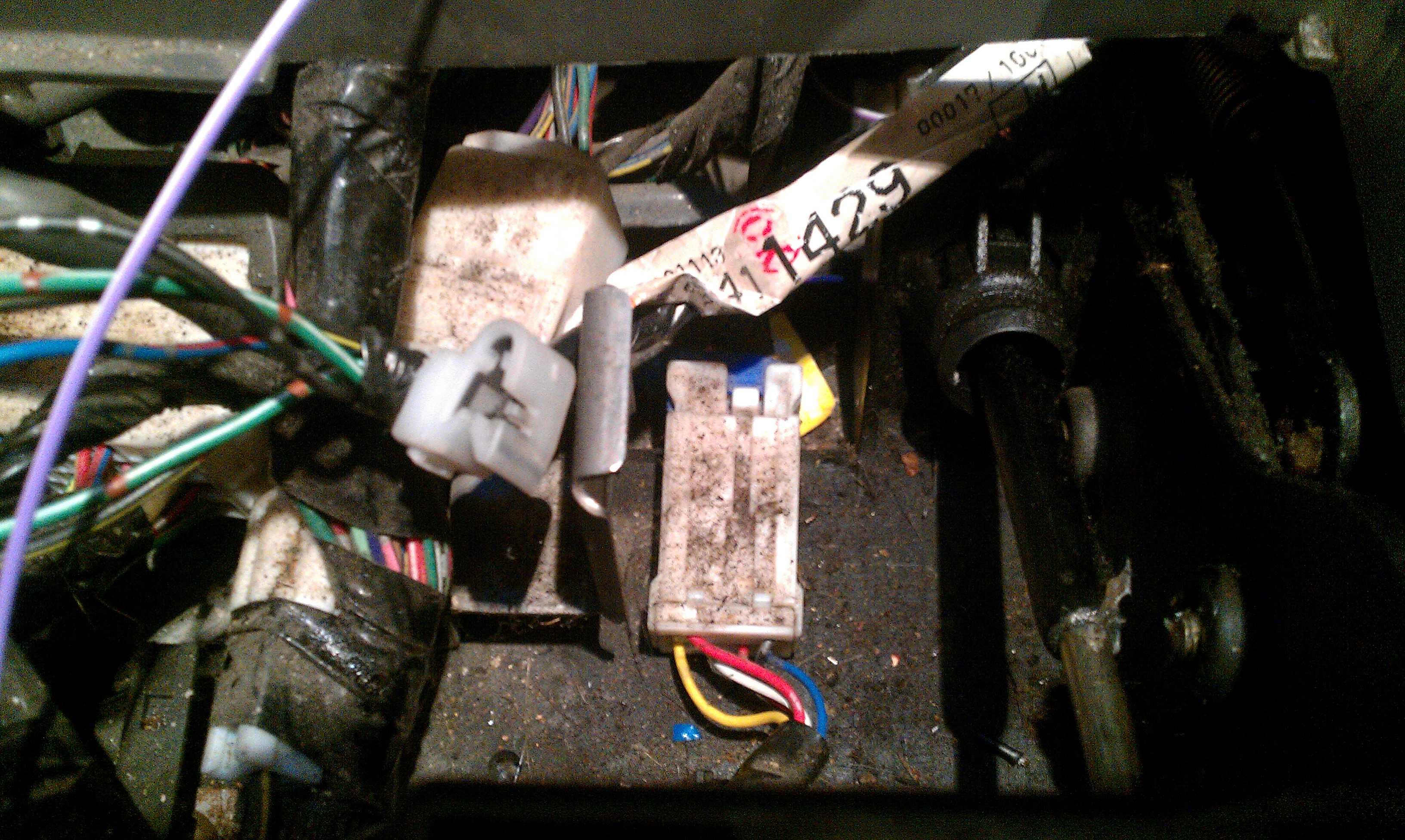

синий провод в разъёме (нижний правый),сам разъём находится в напольной консоли под климат контролем(у меня он с низу).
Подключаемся к синему проводу,там появляется + когда переводишь в режим спорт
Теперь при переводе рычага селектора кпп в режим спорт лампа D тухнет и загорается лампа ручного переключения передач,как у меня на фото.
Как то так!

Это не лампа спорт, это индикатор подключенного прицепа. Не на всех машинах (вроде только на американцах) такое есть.
