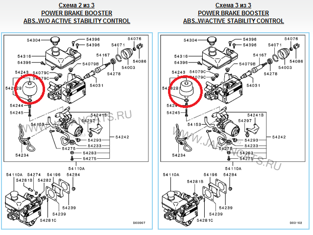

а как найти схему где она стоит?

стоит на главном тормозном цилиндре. Либо круглая хреновина, либо цилиндрическая
