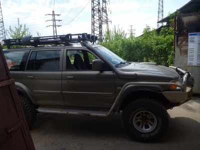

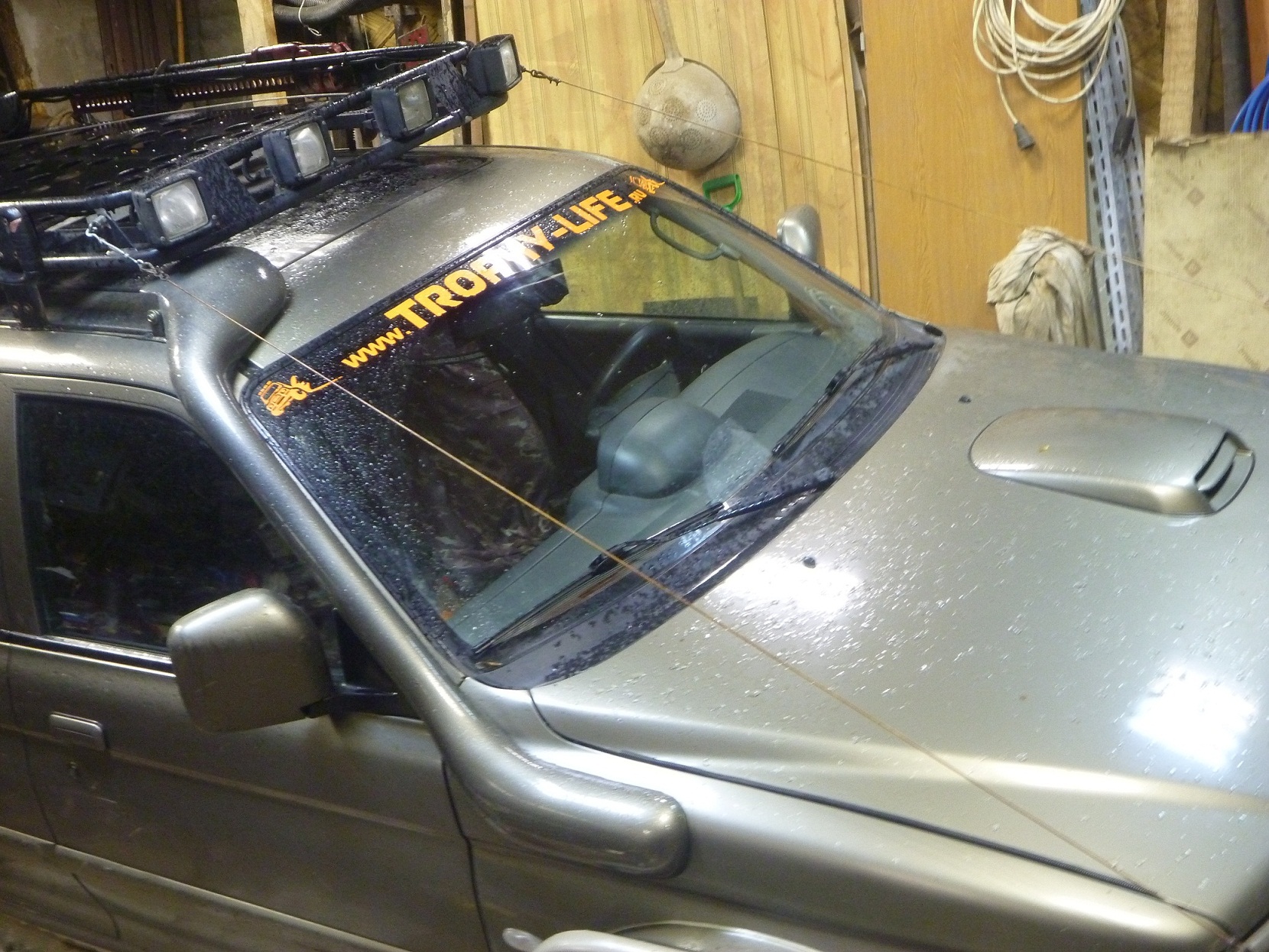

Итак... барабанная дробьььь.......
То, о чем мусолили несколько лет подряд свершилось.
Уже 2 установлено.
При этом, в Шатуре пару недель назад его протестировал, залив салон.
Не было бы шнорка, не залил бы. ::-D:
Усё нормально.
Все фотки тут http://www.pajero4x4.ru/fgallery/thumbn ... album=2896

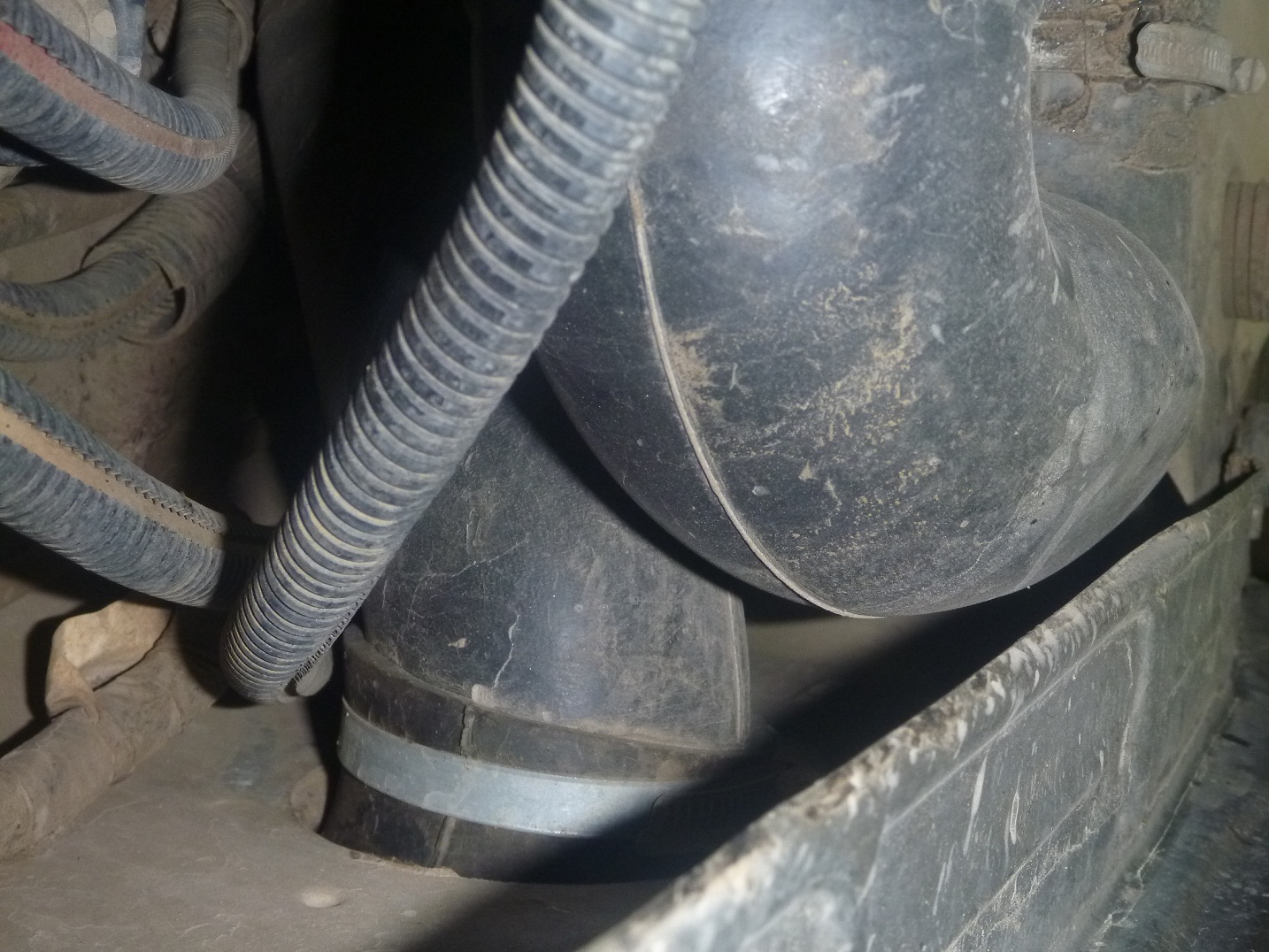

Re: Шноркель - пиявка на Спорт1
Сообщение kyzya11 »

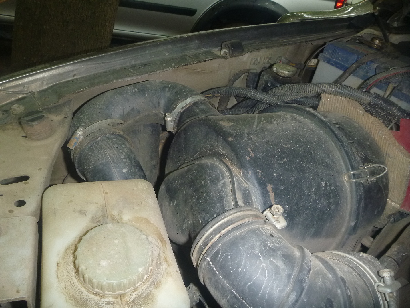

Игорь, ты бы еще выложил как под капотом патрубки проведены :)
Сообщение LYUBER »
Я их не произвожу и не устанавливаю.
Под капотом сфоткаю. Ну а что там необычного - от воздухана шланг идёт в крыло.
Материал шнорка - стекловолокно, но полностью из импортёвых материалов.
Делают и устанавливают их Андрей и Артур в Люберцах.
Идея и главное, техническая доработка продолжалась 2 года.
Шнорк 10р, установка 5р. Да, это дороговато, но это того стоит.
Хотя, можно и прикупить китайский гусак (аля сафари) за 3500 р.
На вкус и цвет фломастеры разные ::-D: .
Поэтому и не ставил сафари.
Я устанавливал шнорк у них сам, и затрахался. Кроме того нужен шаблон, а без него самостоятельно установить будет ОЧЕНЬ сложно.
Сообщение LYUBER »
Красил в цвет кузова сам, а так они их черными делают.
Артур 8-903-109-50-45
Андрей 8-915-294-92-24

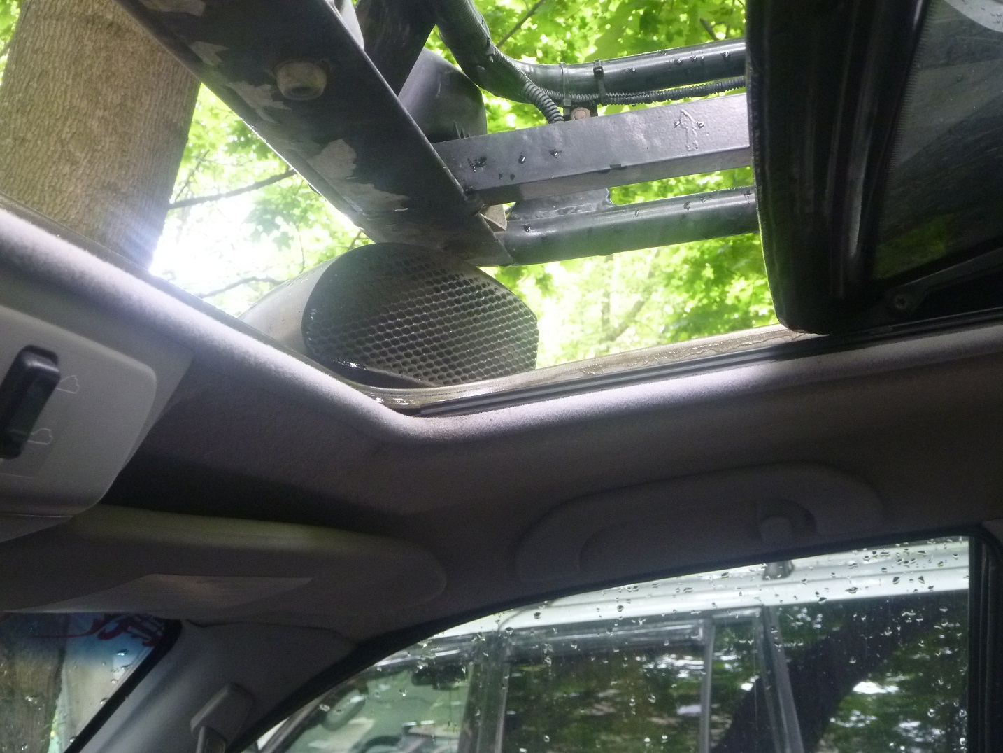

Есть один немаловажный недостаток, у меня дизель и когда открываешь ЛЮК, то воздухозаборник оказывается рядом.
Слышимость работы двигателя, и всоса воздуха сильная, особенно при разгоне.
Вот такие фломастеры ::-D: .
Но я доволен. С водительского сидения шноркеля не видно вообще, как будто его и нет.

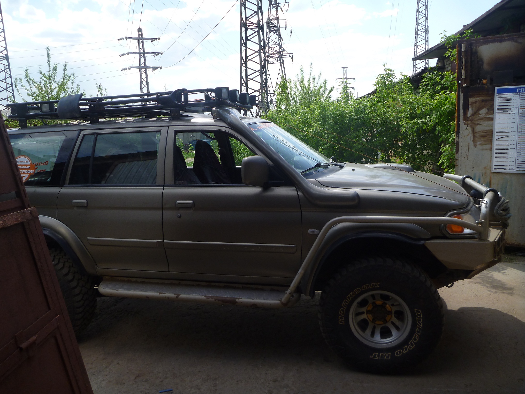

Сообщение LYUBER »

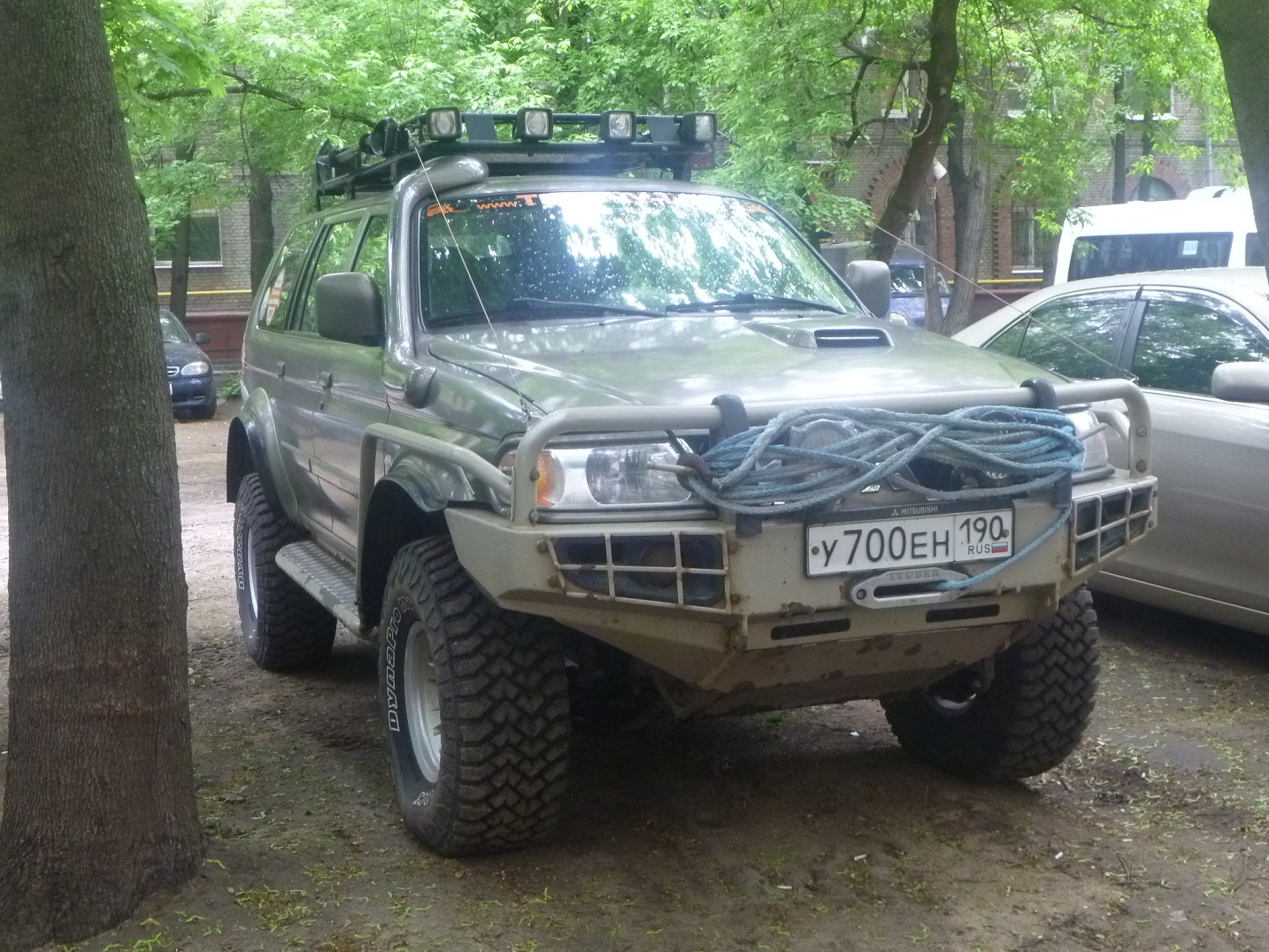

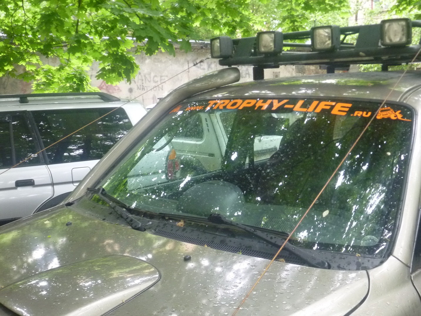

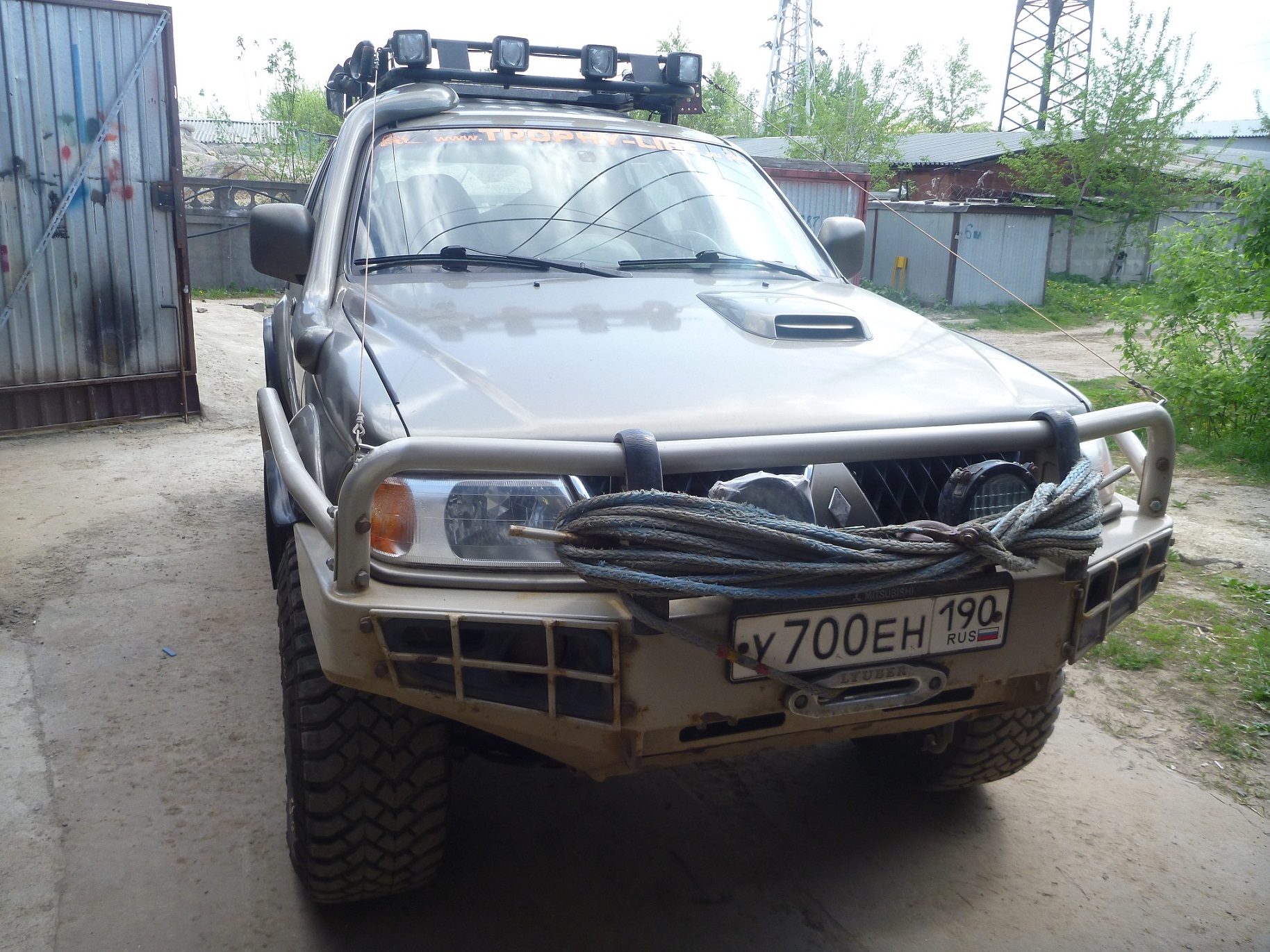

Вот ещё фото
Сообщение alkoletchik »
Выглядит здорово!
А ничего, что большой кусок воздухотрубы в крыле идет и не виден? Если там какая нибудь трещина, то ее не заметить сразу..
P.S. А вообще круто! Можно из салона дуть туда для увеличения мощности :))
Сообщение LYUBER »
Но вообще-то внутри крыла проходит дополнительная алюминиевая труба ::-D:

а в корпусе воздушного фильтра дренаж делал?

У нас там штатно сделан обратный клапан.
И была дырка сливная внизу в трубе-сифоне. Замазал всё герметиком, тестирую.

про обратный клапан я знаю......а ты уверен на 100% в том что он не пропустит воду....я бы сделал что то понадежнее

Я тебе и говорю - замазал я нахрен все клапаны и дырки, что бы и не думалось. ::-D:
Но по хорошему и сам корпус фильтра тоже надо на герметик сажать, но я пока просто собрал.
Проезжал броды чуть-чуть меньше метра глубиной (по фары), пока нормально.
