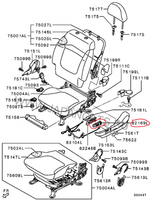

В общем забрал машину из Рольфа.
Сказали, что ток до моторчика проходил, но без результатов.
В итоге поменяли "регулятор переднего правого сиденья", MN179424. Сказали, видимо, был заводской брак.

Это переводится как подогрев сиденья Регулятор, FR мощности сидение, А переключатель тут 6922A007 Переключатель 7 463,01р.
Может они тебе переключатель поставили,а по документам что то другое на себя бабахнули,чтоб потом за деньги кому то поменять.
