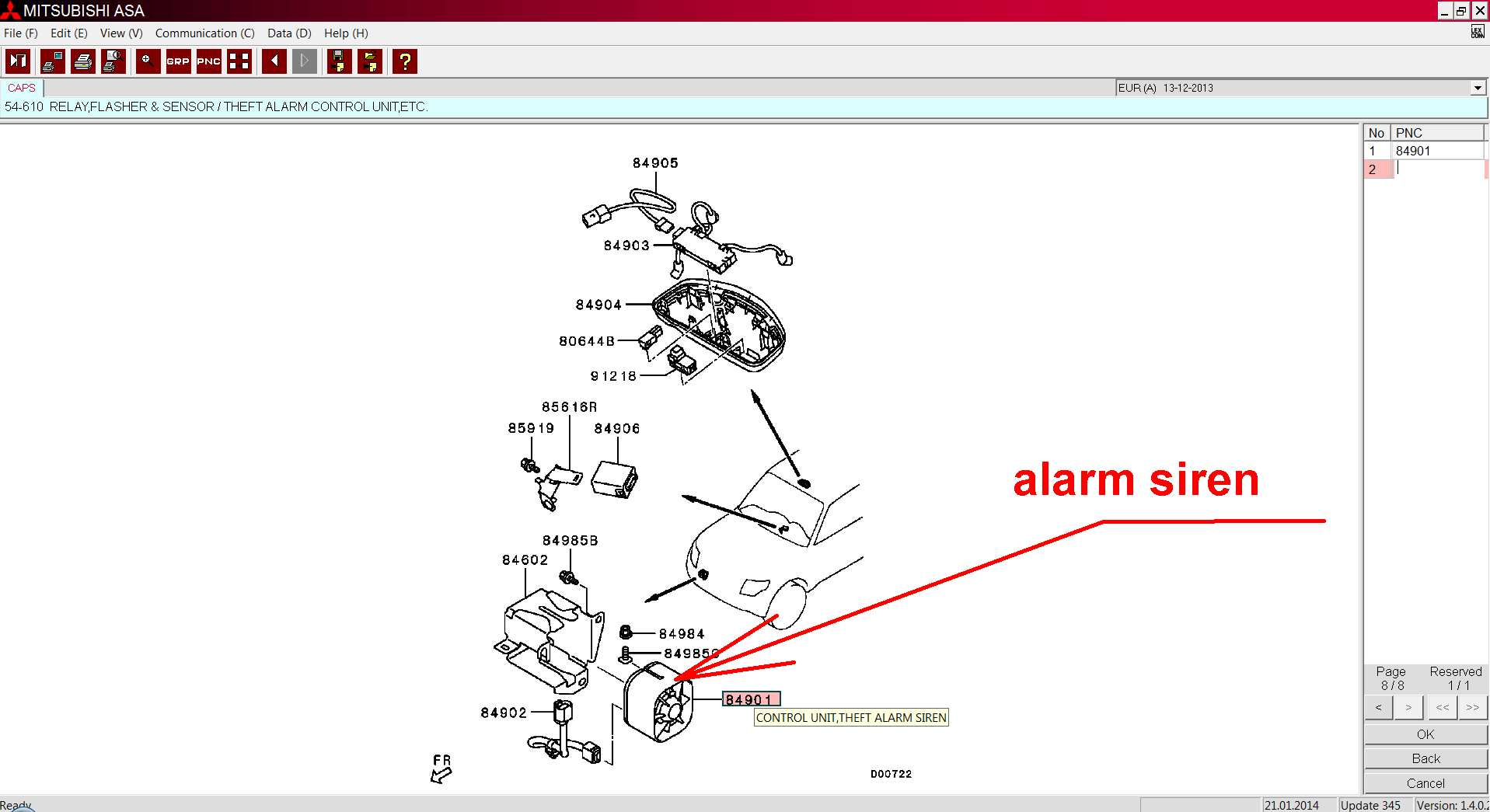

на картинке выше есть девайс 84904, у кого нить на машинах стоит такой?

У меня на только купленной есть такая коробочка под потолком, да на торпеде под стеклом диодик, прям все по книжке ( стр 1-18), но не активируется, ни дезактивируется. В спецификации на авто ничего про заводскую сигнализацию не сказано. Вот я и думаю на хрена детали ставить, а функцию - охранную, не включать. Может кто знает как на самом деле - работает ( должна ли) заводская сигнализация при наличии такого блочка на потолке или это все "охрано"подготовка?

Это нужно смотреть в етаксе, активна или нет.chechel писал(а):У меня на только купленной есть такая коробочка под потолком, да на торпеде под стеклом диодик, прям все по книжке ( стр 1-18), но не активируется, ни дезактивируется. В спецификации на авто ничего про заводскую сигнализацию не сказано. Вот я и думаю на хрена детали ставить, а функцию - охранную, не включать. Может кто знает как на самом деле - работает ( должна ли) заводская сигнализация при наличии такого блочка на потолке или это все "охрано"подготовка?
