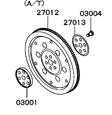

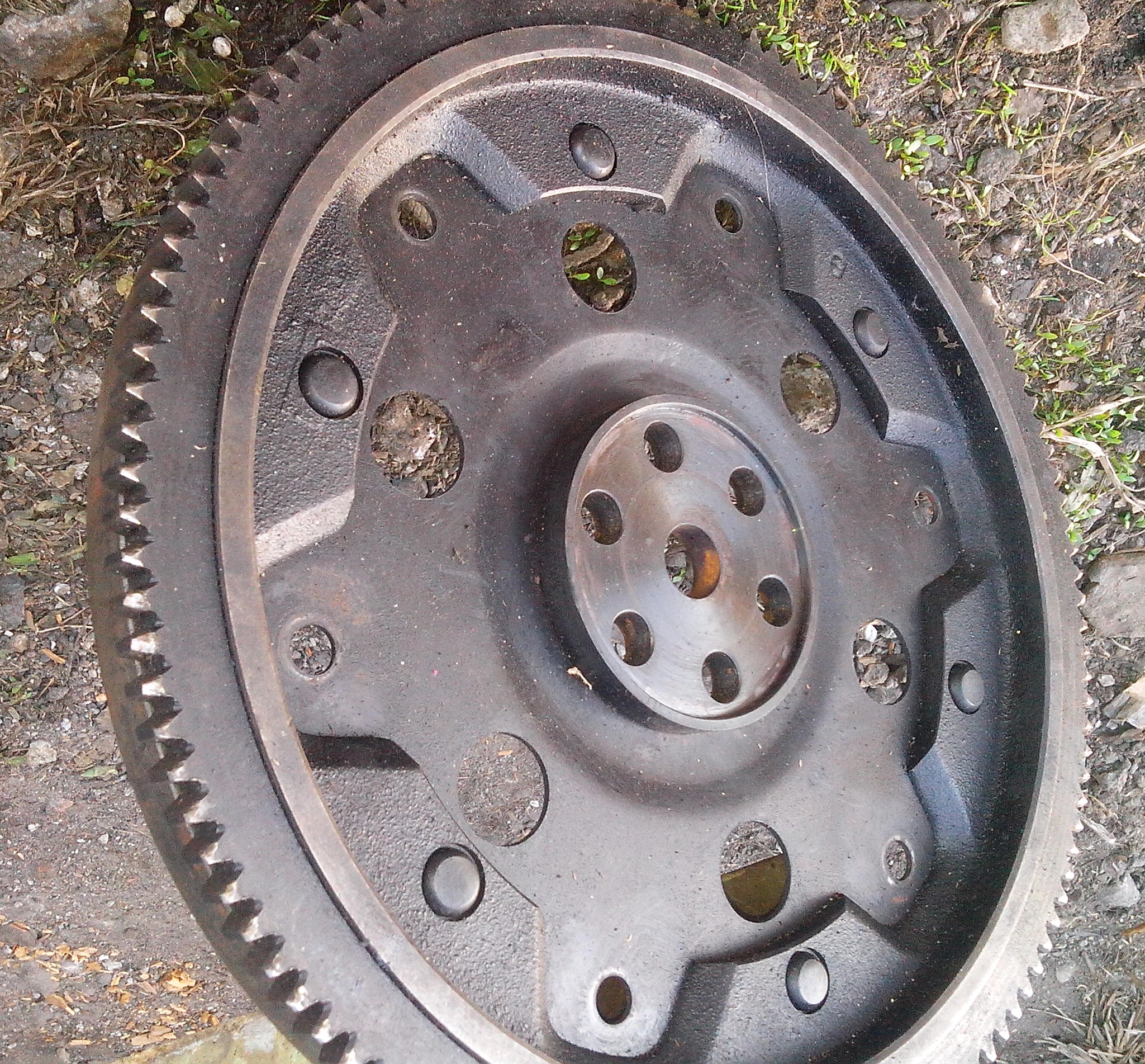

1) маховик...он крепица через пару каких то пластин к маховику судя по схеме...у меня такое ощущение что на маховике пластина 03001 между коленом и маховиком уже интегрирована с маховиком.
на схеме маховик ровный и к нему пластина выпуклая 03001, у меня же маховик уже с выпуклостью.
может маховики разные? фото ниже.
вторая пластина 27013 я так понимаю просто как шайба общая идет на все 6 болтов? ее я понимаю можно и самому сделать-заменить...?

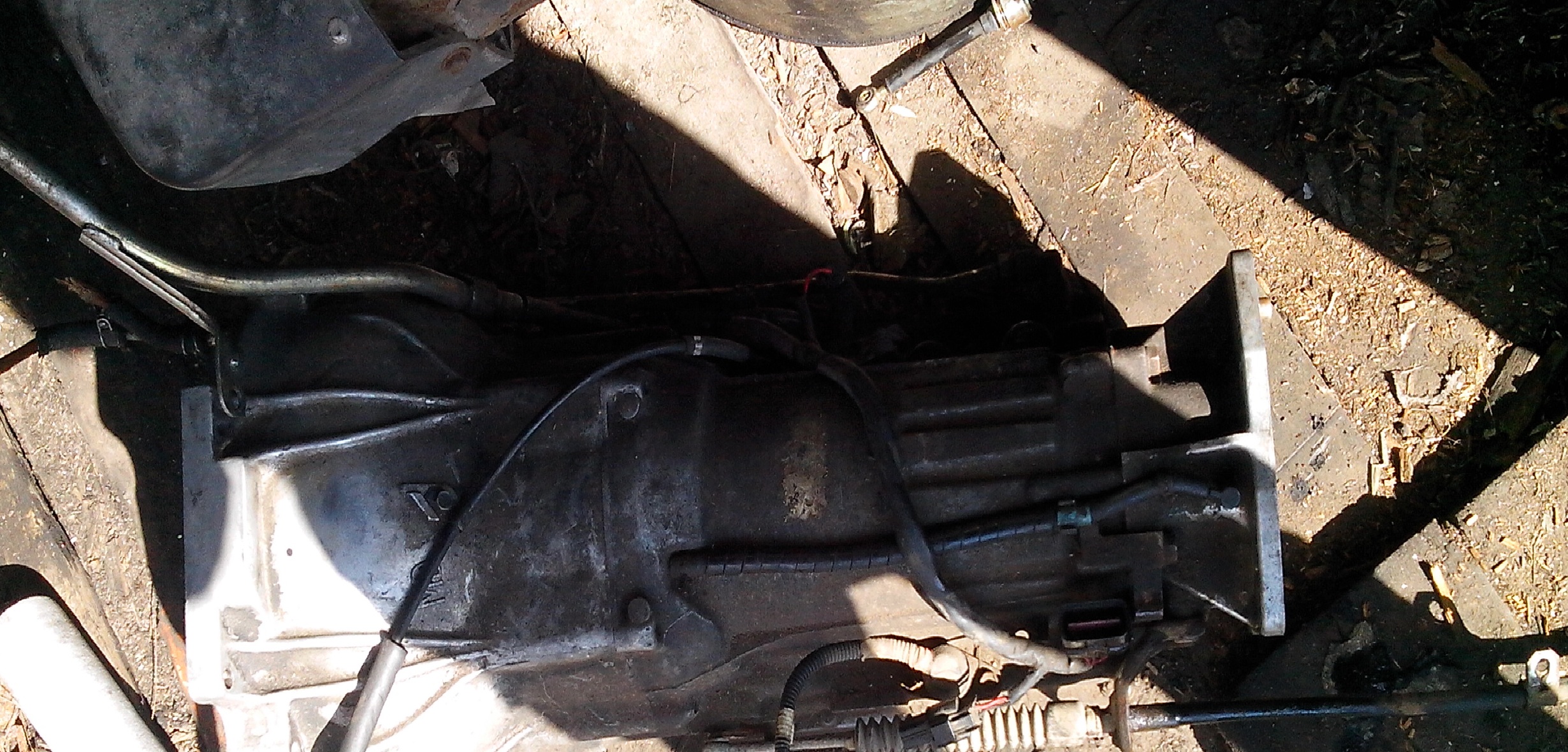

Коробка.
Коробка.

сегодня засунул коробку с раздаткой в машину...пока не крепил.
если получится, завтра буду примерять карданы и все остальное.

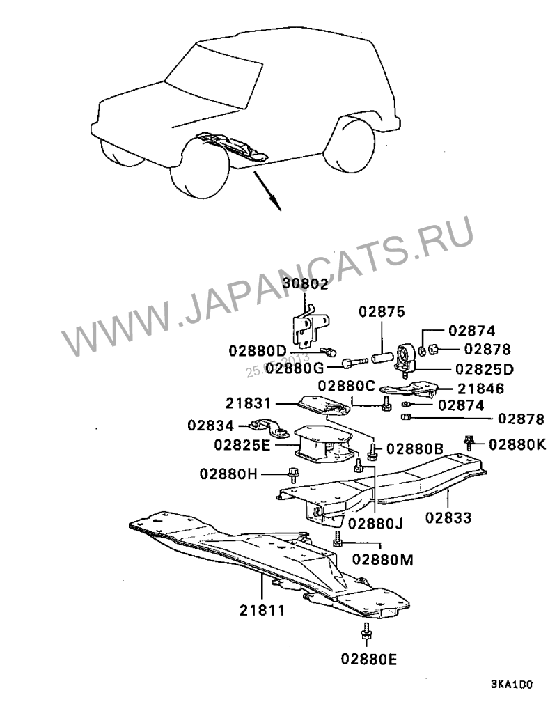

на схеме обнаружил еще какую то балку, я так понял она идет параллельно машине, перпендикулярно основной, зачем она?

вчера поставил коробку на балку поперечную, торчит эта гадина на лишние 10см в моторный отсек ((((
так что скорее всего на этом мои опыты заканчиваются (((

Вадим, на р2 эта балка изогнута слегка. Народ её переворачивает на180 градусов и все встаёт.

на П2 может и так...
у меня же сейчас при прикрученой коробке к балке,совпадает и крепление на подушке раздатки.
если а начну двигать коробку на 10см назад, то помимо того что сойдет с балки, уйдет и подушка раздатки.
кардан передний в данном положении встал как родной, а задний надо укорачивать, так что двигая назад и кардан передний придется менять...
я конечно еще покручу поверчу, но начинаю подъискивать механику ((((

Переварить точки крепления поперечины к раме - самый простой вопрос. Для этого надо срезать (или не срезать старые бонки, а заготовить новые) элементы крепления на раме, вывесить сборку двигатель-коробка-раздатка в пространстве, "привязать" по месту шинками, подсоеденить карданы, прикрутить заднюю опору подушками к раздатке, все выставить, привинтить к концам поперечины крепежные площадки и приварить их по месту к раме. Учесть, что при передачи веса на поперечину после снятия временных шинок резинки чуть просядут. А если этот процесс вызывает сложности, то или сразу отставить затею, или (что почетнее) за учебники-науку-практику.

До катлеты даллеко, а раму варить не грех. Какая продольная балка? зачем ее искать, если ты не видишь, куда ее ставить. А если она действительно понадобится, сваришь из металла за пол-дня.

продольную на схеме П2 посмотри...

У меня на П2 продольной нет, разве что продольная полоса защиты, на картинке может выглядеть как балка.

нет, именно балка написано она крепится к основной балке и подушка я так понял к продольной, смещаясь уже в корму

Такая Т-балка стоит на галлопере. Как раз 3я опора силового агрегата. На 3.5 эта хрень другая, она - поперечина.
