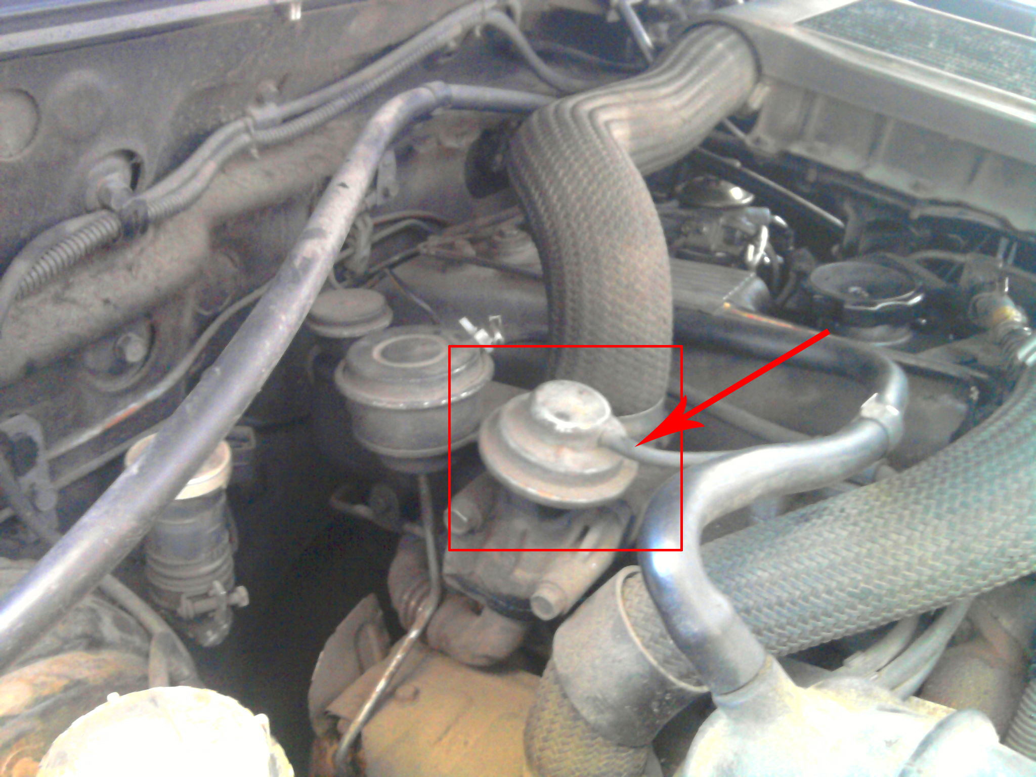

у меня была похожая ситуация: во время движения пропала тяга, и начал валить дым. С турбиной все впорядке было. В итоге выяснил что виноват клапан ЕГР, я его не стал глушить, а просто снял вакуумную трубку привода. Попробуй отключи привод, может у тебя это клапон сдох.

Здравствуйте! Объясните пожалуйста что это за привод и как его отключить!? У меня похожие симптомы, резко жму на педаль, валит черный дым, а движка не прет!

Привод клапана ЕГР на фото выделен красным, чтобы его отключить, тем замым закрыв клапан, нужно просто снять вакуумную трубку на которую указывает стрелка. Если тяга вернется, то глуши трубку чтобы туда говно не сосало и ездий так.
