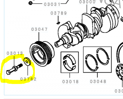

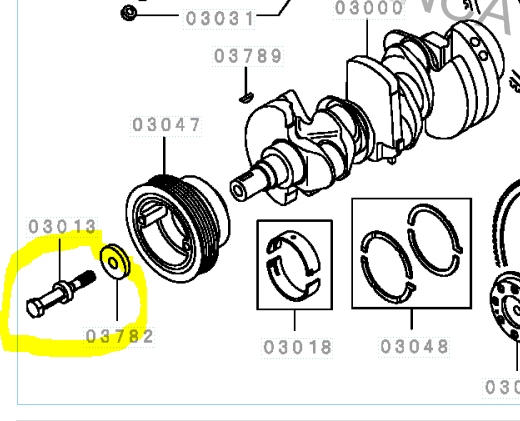

Вот про что ты сейчас?
Надо проверить затяжку вот этого болта. Снаружи находиться, посередине шкива
Дед Василь

Проверил, все затянуто, крутятся все валы, зажимаешь, ничего не крутиться...

HiTEX писал(а):Вот про что ты сейчас?
Не в этом проблема...
