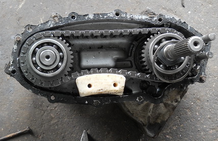

Капролон в РКП
Сообщение afonya.85 »
раздатка суперселект 4д56
автор пишет что сделал из капролона, раздатка суперселект на 4д56

Re: здорова мужики. кто нить так делал
Сообщение Vinson158 »
наверное и не думали о таком.
автор русский?
И сколько км он уже проехал таким образом?
взял с делики форума. Автор пишет таким образом 6 раздаток отремонтировал. Два года полет нрма материал написал что из капролона. Хотел подробностей но на связь не выходит
Сообщение Pteradaktel »
Ну а чего... коэф трения металл-металл 0,3 , а коэф тр. металл-капролон 0,1 .
На жигулях-классике по этомуже принципу успокоитель цепи работает..
как то так
Сообщение ЯпонеЦ »
По моему мнению - эта приблуда не дает надежности больше, чем новая цепь...Что выигрывает, так это цена. через 3-4 года опять тянуть цепь + "опилки" от капралона будут по лубому. Кроме всего цепь изгибаясь по шестерне - выбирает зазор выступая звеньями во внутрь... тут слабину этой приблудой -не убрать будет люфтить на зубах...
К слову новая цепь прослужила большинству машин около 20 лет..
Сообщение dvm99 »
Не первый раз уже эта тема засвечивается. Главное, что б при движении задним ходом эта приблуда стенку картера не выломала. Для езды по асфальту может и прокатывает, но для жёсткой эксплуатации рискованно (имхо). На качество цепей многие жалуются, даже на оригинальные.
Сообщение Влад »
Pteradaktel писал(а):Ну а чего... коэф трения металл-металл 0,3 , а коэф тр. металл-капролон 0,1 .
как то так
Одно дело, когда цепь крутит распредвал, а в раздатке нагрузки совсем другие.

Re: Капролон в РКП
Сообщение ЯпонеЦ »
Скорость вращения тоже очень отличается...При прямой передаче 3000 об.мин колена, скорость вращения цепи по звездочке ГРМ даметром около 4-5см гораздо меньше нежели скорость цепи в раздатке на шестерне около 12-15см...Про нагрузки, спорный вопрос, но не хилые - точно..
