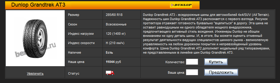

Хочу на лето остановиться на такой резине (прикрепил изображение) Что скажете по выбору?

Для дорог и грунтовок нормальный вариант! До дачи доехать без фанатизма

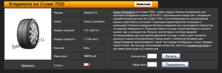

А вот на зиму присмотрел такой вариант (прикрепил файл). Что скажете по выбору?

:*ROFL*: :*ROFL*: :*ROFL*:
Вчитайтесь в текст ::-D:
Рисунок протектора и система ламелей оптимизированы для улучшения движения по льду и снегу и для снижения шумности шины в Екатеринбурге.

Podzemshik писал(а)::*ROFL*: :*ROFL*: :*ROFL*:
придется к зиме другую искать, которая для воронежа адаптирована... :=-O:

Мужики, забейте на текст. Резина хорошая для зимы? На Яндекс-маркете отзывы очень даже положительные.

Отличная резина, вбейте в поиск на форуме, получите отзывы, в том числе мой :)

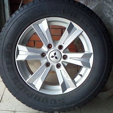

Вот уже собираюсь заказать их, но всё же хочу уточнить: точно ничего задевать не будут? Как-то страшновато заплатить 70 штук за 5 колёс и опростоволоситься. Заказывать буду ведь через интернет, сдать возможности не будет. :*SCRATCH*:
Всё-таки 285/55 - это 285мм/157мм, а 285/60 - это 285мм/171мм. Высота профиля увеличивается на 14мм. Переживаю :*SCRATCH*:
Диски как на фото.

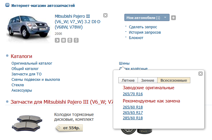

Неужто не поможете советом? Рекомендуемая замена штатным 285/55 R18? 285/60 R18 ничего задевать не будет?
Вот что выдает Exist, а вот официальной информации нигде не нашёл ::'(:

ИМХО встанут. Экзист несет чушь - штатный 285-55-18. У меня на запаске висит еще заводская Pirelli, могу сфотографировать. Места в арках много, все спокойно встанет!

BAlex писал(а):ИМХО встанут. Экзист несет чушь - штатный 285-55-18. У меня на запаске висит еще заводская Pirelli, могу сфотографировать. Места в арках много, все спокойно встанет!
Эксист учитывает только базовую комплектацию, там всё правильно. Под Dakar дилер Рольф сами чего-то изобретали. Арки действительно большие 285/60 встанут без проблем, меня только в крайних положениях интересует. Будут цеплять или нет?
